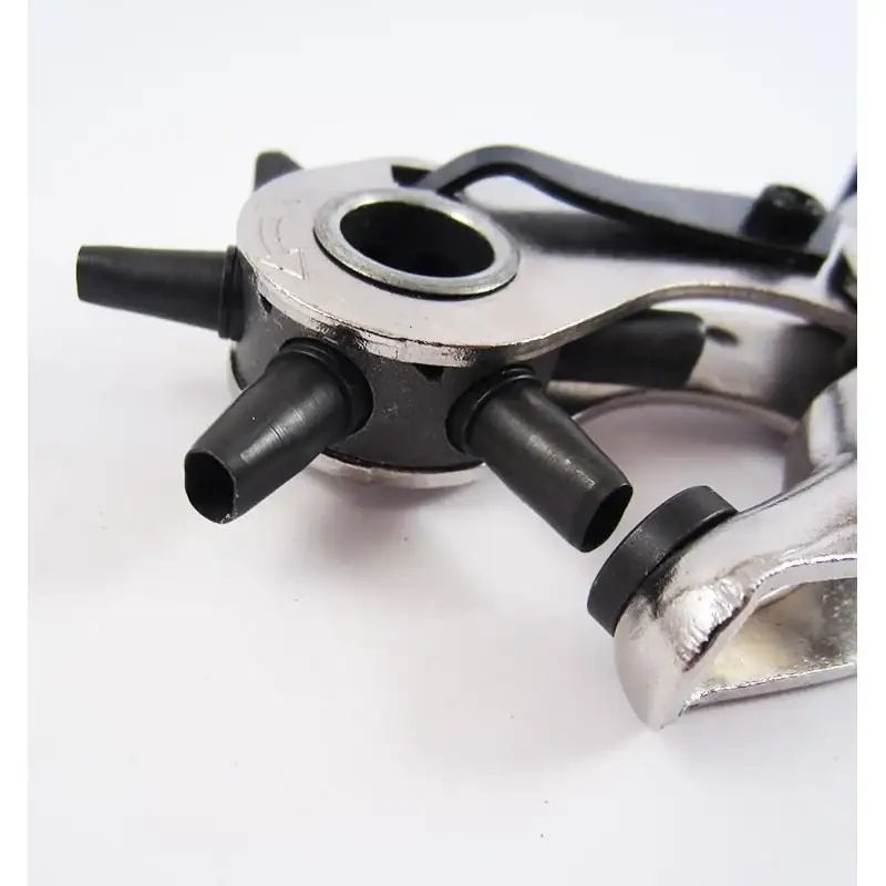

No obstante hay sacabocados especificos, lo que ocurre es que como no suelo usar cueros, pues no lo tengo, pero de usarlo, pillaba dicha herramienta ... no hay color ...
Yo tengo un sacabocados de Amazon que me costó 15 eurillos y es muy apañao
Minitaladro y buen pulso.
Como dicen, el sacabocados es la mejor opción.
Gracias a todos por responder. Como que toca buscar el sacabocados
También puedes ir a un zapatero a ver si te vale, un sacabocados es la herramienta que usan para hacerle agujeros a los cinturones.

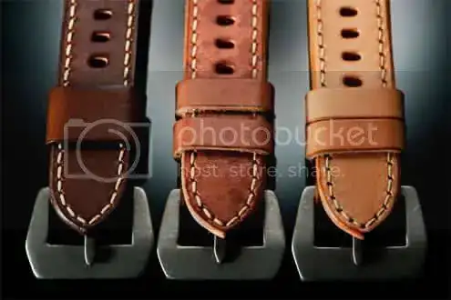

Hasta ahora todo perfecto pero...¿y si tiene que ser rectangular...
... como Panerai?...:hmm:
Fácil si tienes un sacabocaos y un formón pequeño.
Los fabricantes supongo que tendrán una prensa con esa forma.

Yo compré esta semana en Amazon un juego de sacabocados de golpeo por martillo desde 0,5 o un mm en adelante y con el de 1,5mm quedan perfectos
