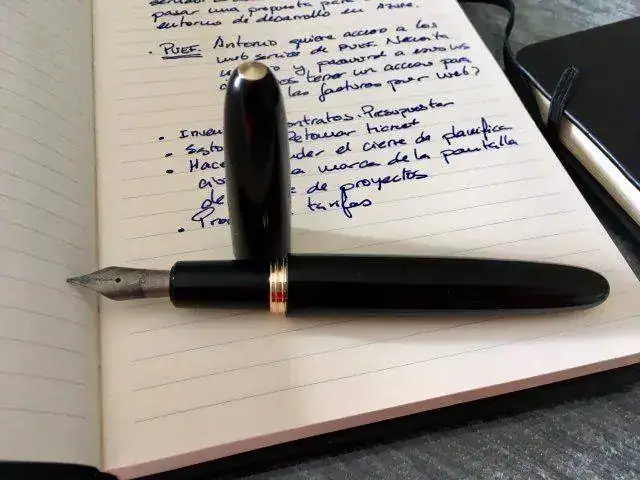

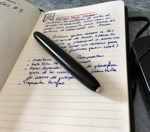

Siguiendo mi política de dejar esto de las plumas me he comprado una namisu horizon ebonita. La pluma bien, algo más pequeña de lo que yo pensaba, el caso es que viene en mate y yo quería que brillara como la pluma del foro. Alguien sabe cómo pulir o sacar brillo a esa ebonita negra?

Por algún sitio tengo cera de carnauba pero no la encuentro. De momento le he dado con una esponja de esas de dar brillo a los zapatos y una gamuza de gafas y está brillante aunque no creo que le dure mucho el brillo.

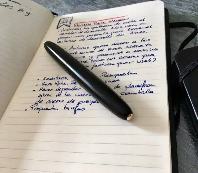

Muy bonita la estilográfica. Por cierto, al ampliar la foto para admirarla como se merece, creo que he leído más de lo debido. [emoji33] Y me parece que profesionalmente debemos dedicarnos a actividades similares. [emoji1]

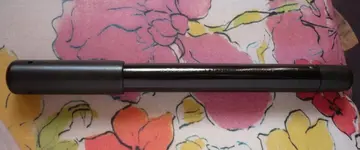

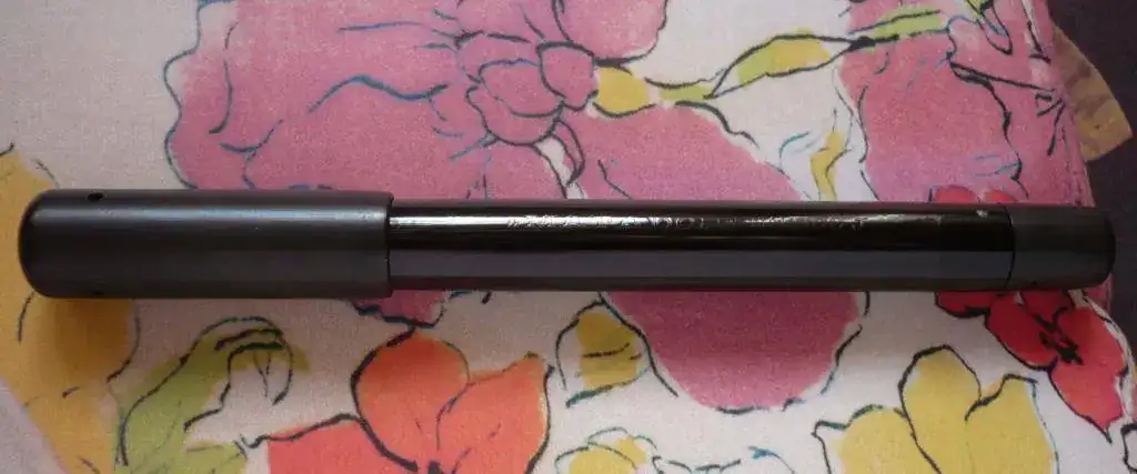

Capuchón sin abrillantar y cuerpo reluciente. Eso sí, estuve dándole al manubrio una hora (paño de algodón y gotitas del líquido; cuando se ha sumido, vuelta a empezar)
Pues gracias por los consejos, a ver cómo queda con el vitroclean. Por cierto, el plumín de titanio no me acaba de convencer, yo creo que lo que pasa es que no me gustan los semiflex, que soy más de escribir con clavo.
El método que propone Javier58 es muy parecido al que uso yo, disco de algodón duro en el taladro sujeto al tornillo del banco, bajas revoluciones y cualquier abrillantador líquido para metales. Después se puede mejorar el acabado con un disco blando, pero en general el resultado es muy bueno, se consigue un brillo mayor que el del acrílico. Aunque me apunto para probarlo el descrito por tachintachan, nunca he usado vitroclean, pero vista la foto, puede ser bueno.
