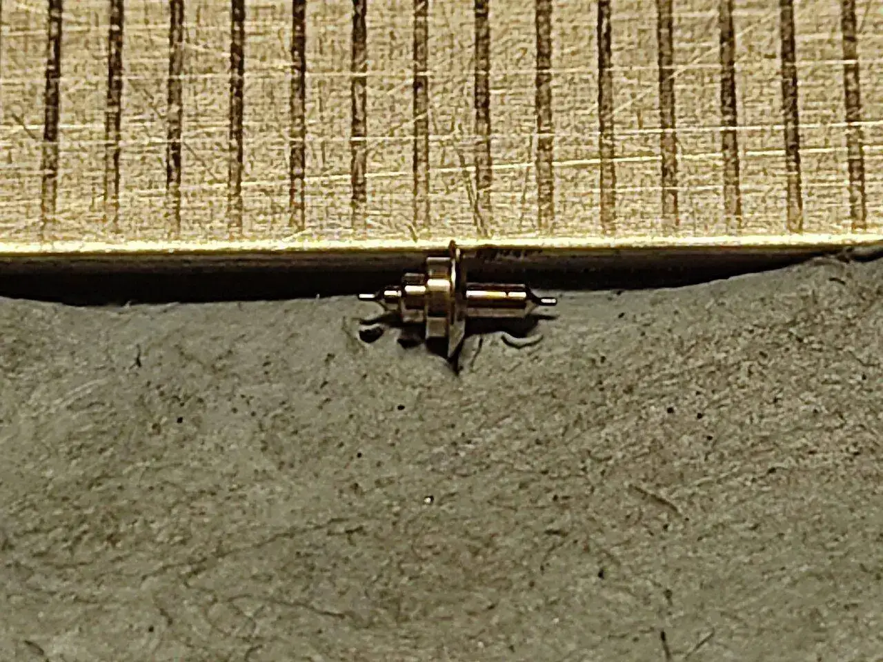

Pues me he he encontrado con un pequeño problema y necesito algo de ayuda.

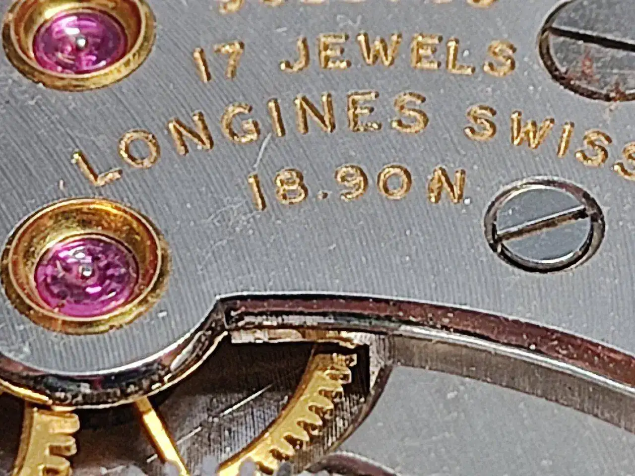

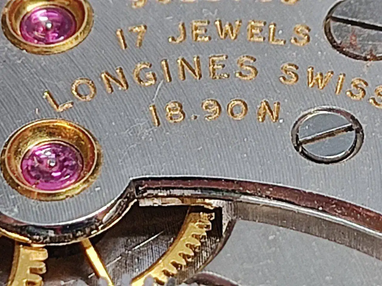

Tengo este longines con el eje de volante roto. Como bien reza en el puente, el modelo es un 18:90 N.

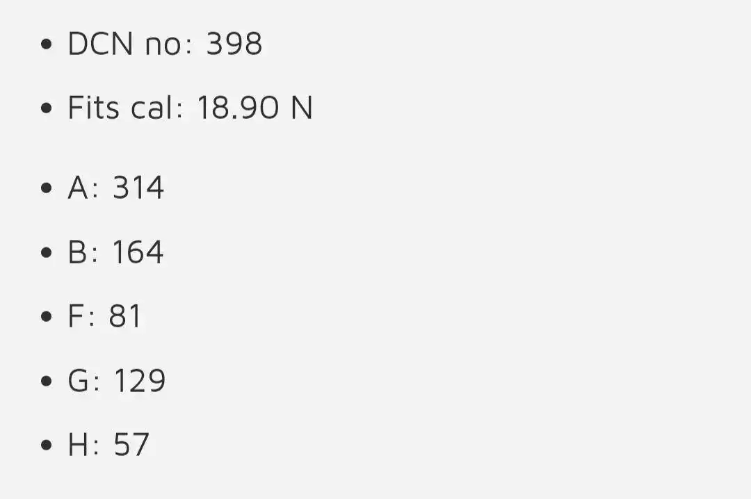

Creo que el tema de las medidas está claro.

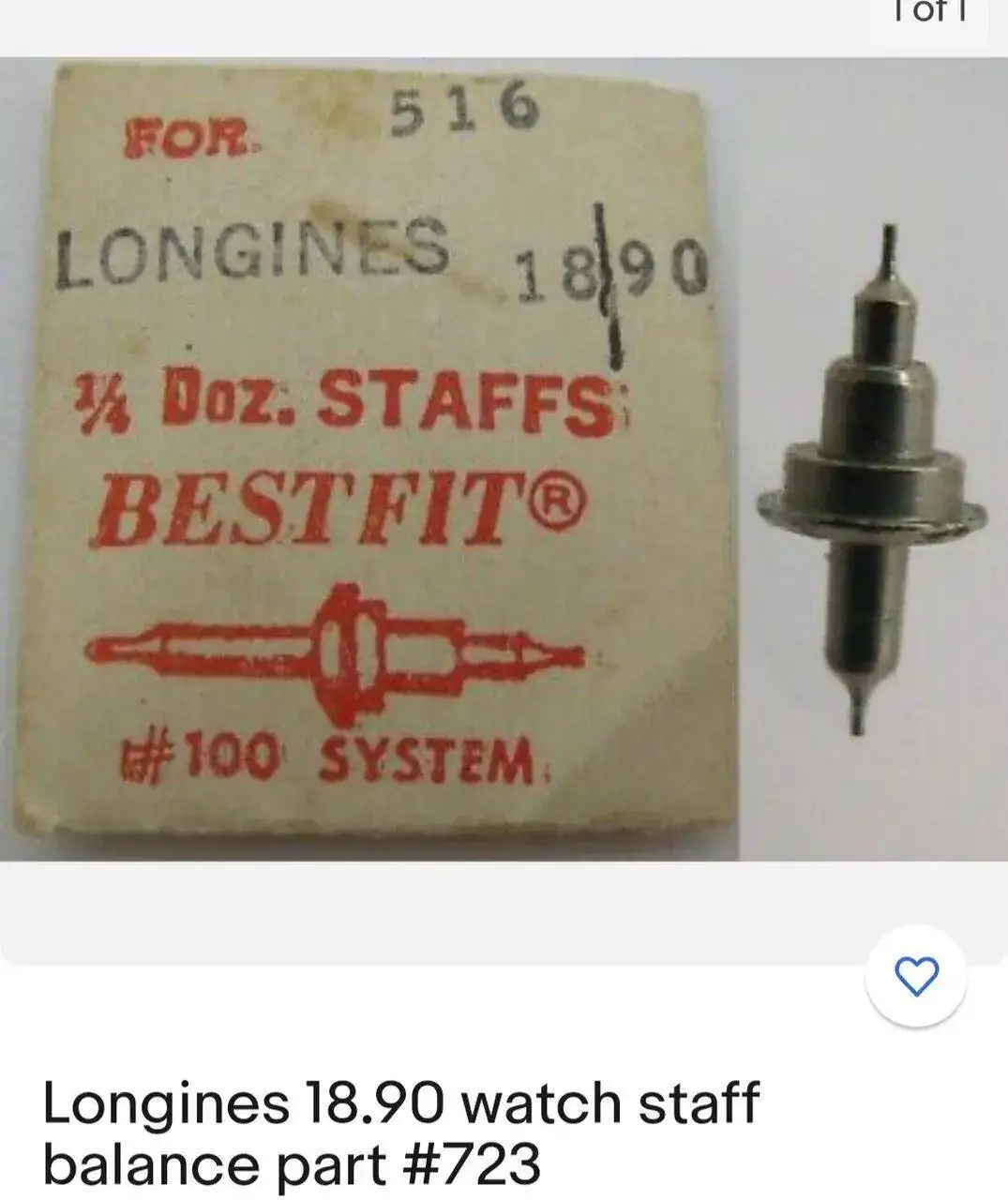

He buscado en bestfit y el eje es este, que según la enciclopedia es el 516, mismo eje que el 17:89 N.

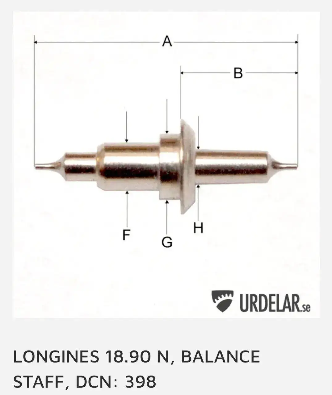

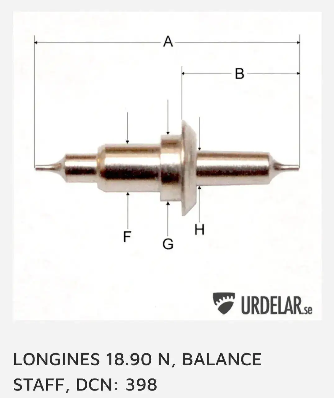

Aquí el eje en cuestión, que coincide en medidas con las que tiene URDELAR y la página de Longines.

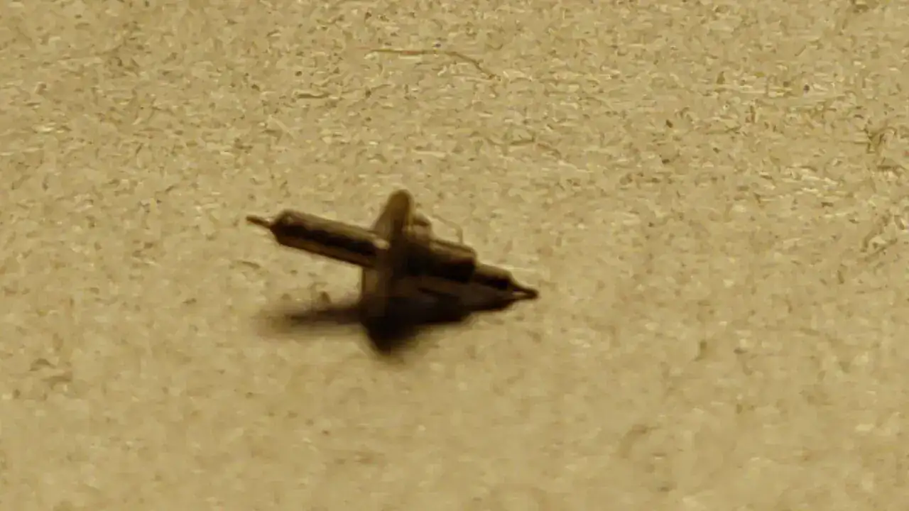

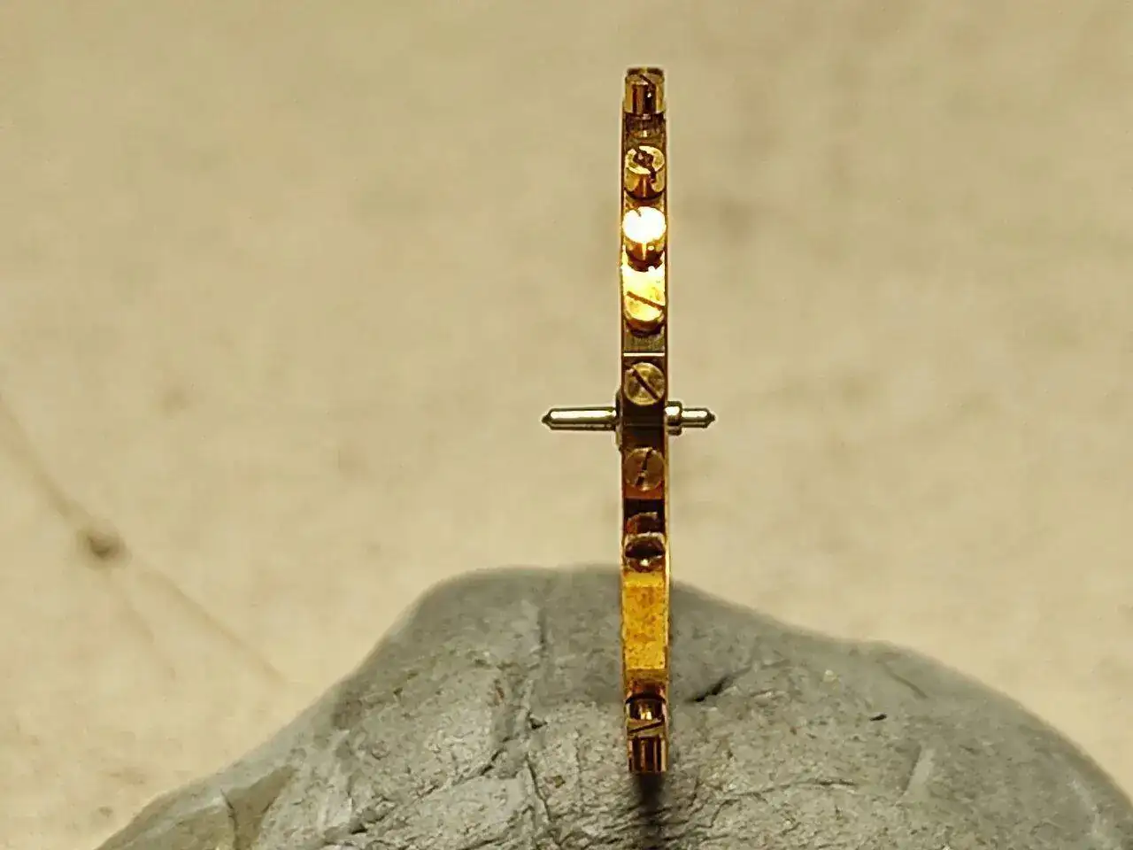

Y aqui viene el problema, cojo el volante, miro el eje y 😳, las medidas no cuadran ni con cola, porque tiene 4,7mm de longitud, mucho más de lo que he indicado anteriormente.
¿Hay alguna referencia diferente para este eje?¿Alguien puede dar algo de luz al tema?
Gracias.
Ver el archivos adjunto 2549004
Ver el archivos adjunto 2549012
Ver el archivos adjunto 2549013
Ver el archivos adjunto 2549018
Gracias.

Hola, a ver el 18.90N las medidas son correctas A: 314 y B: 164 pero el 18.90 las medidas son A: 445 y B: 218 son totalmente diferentes.
Si el eje que monta tu volante mide 4,7, creo que alguien quiso montar un volante con puente de un Longines 18.90 y no le salió bien!!!
Un saludo,
Reacciones: tresenraya, cesccat y PedroA

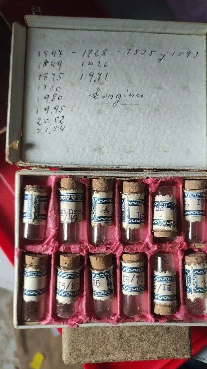

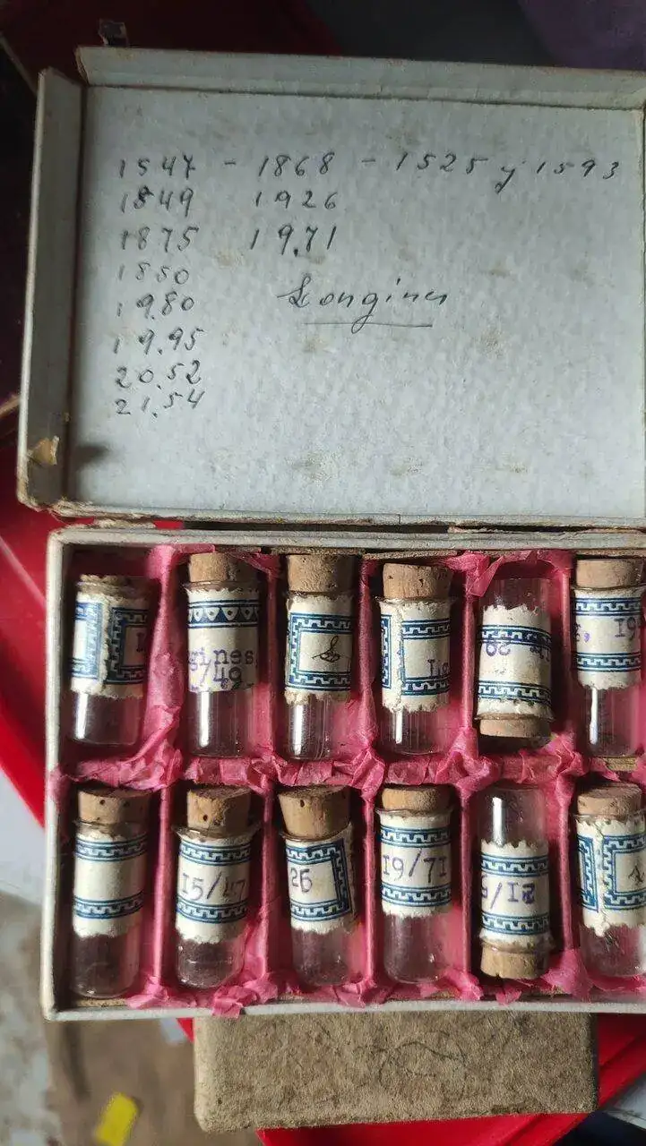

No Julio, todo es correcto en altura. Para mi, con los datos que has dado, el error está en el puente y han puesto N sin serlo. Si como dices hubieran hecho un cambalache el puente de volante sobresaldría o estaria doblado para poder meter ese peazo eje. Buscaré repuesto solo para el 18:90.
Mmm voy a ver los ejes de volante, que igual lo tengo. Ahora te digo algo.
Parece que no.😔

Nada, ya aparecerá el adecuado, y si no se hace

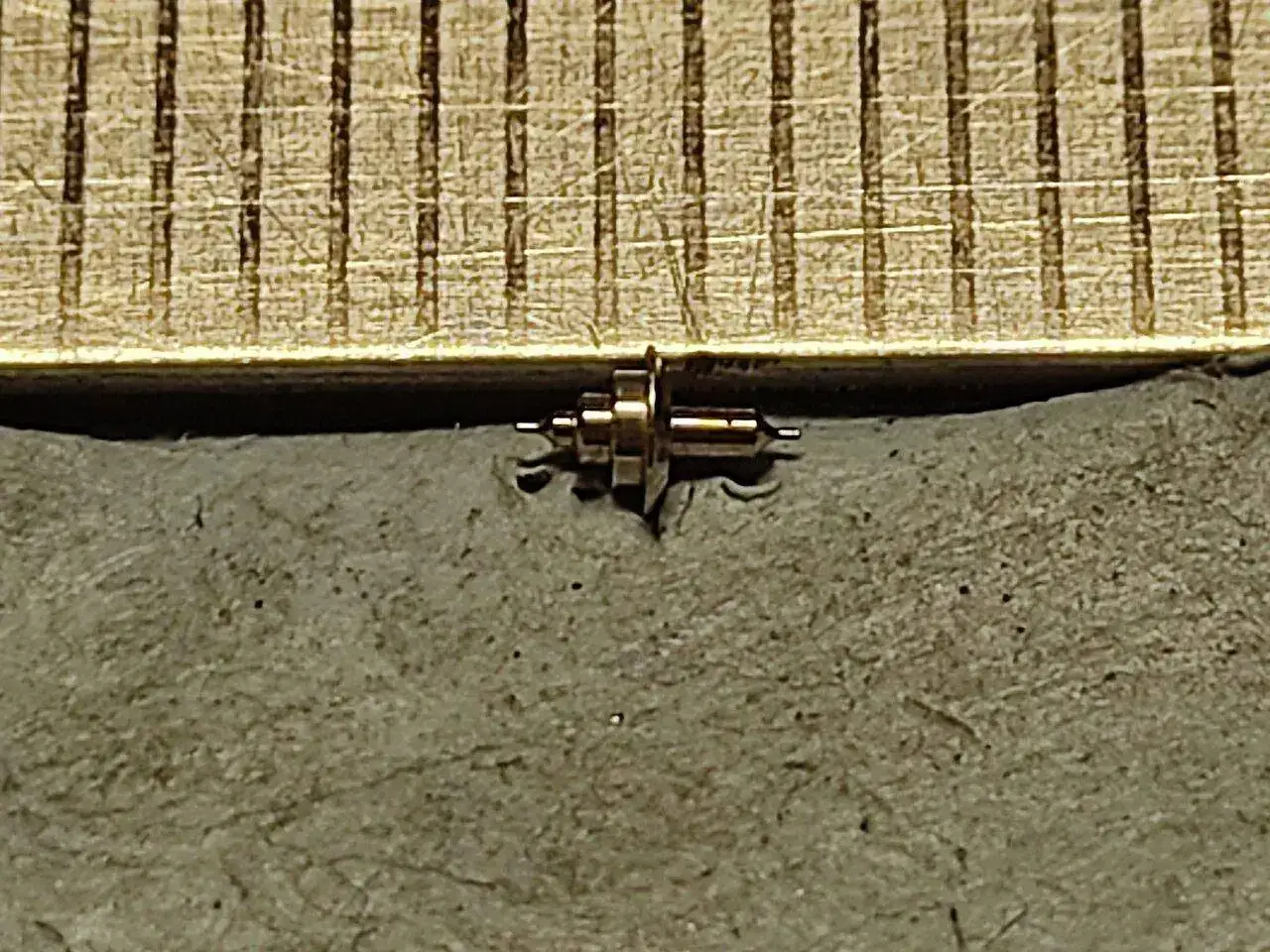

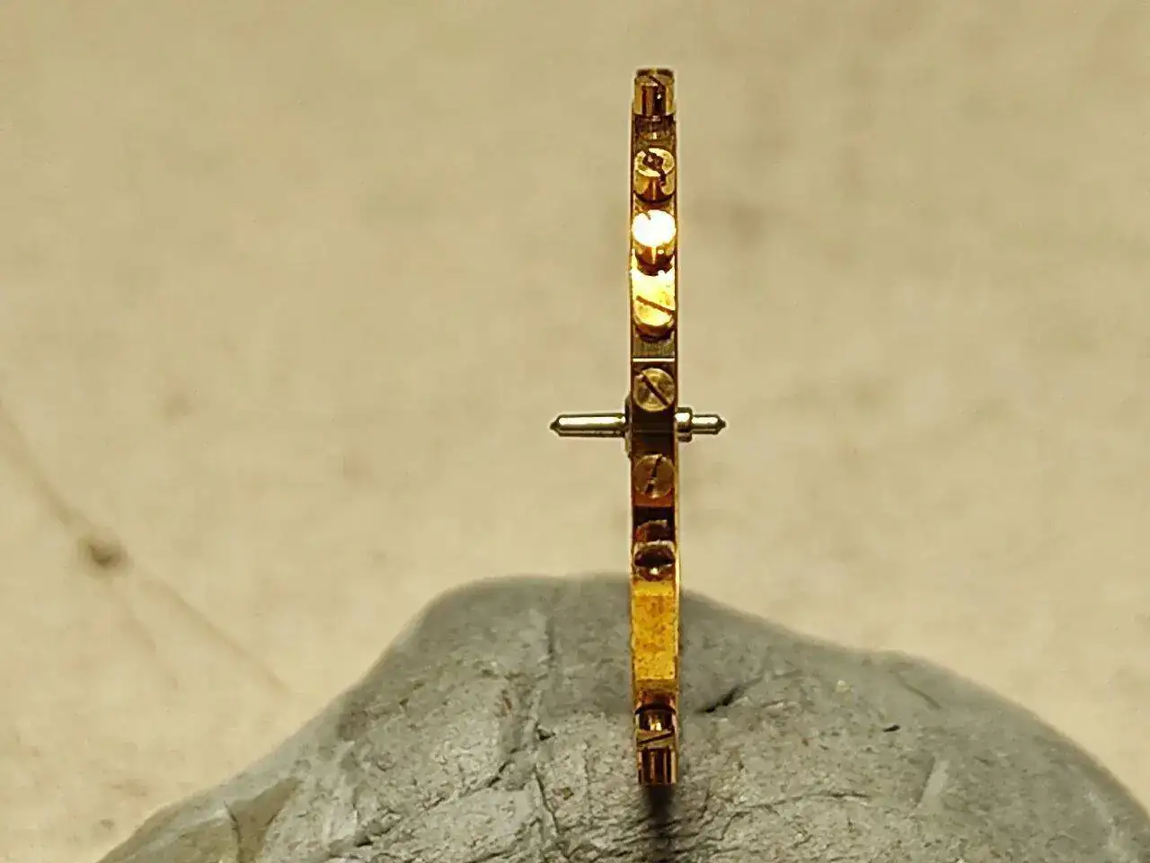

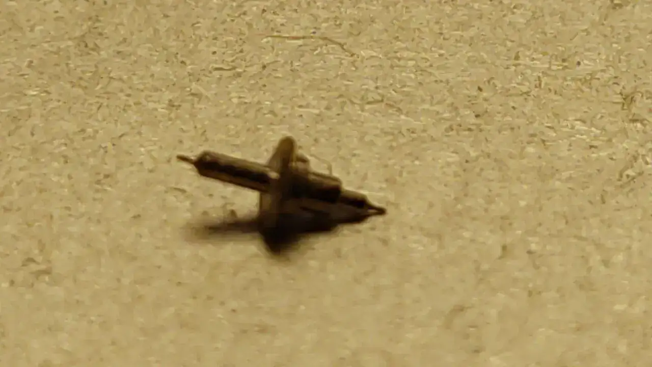

Pues finalmente el problema está solucionado. Quien me iba a decir que en uno de esos lotes de ejes surtidos iba a aparecer uno con las medidas adecuadas.
El eje en cuestión.
El reloj funcionando desde ayer tarde.
