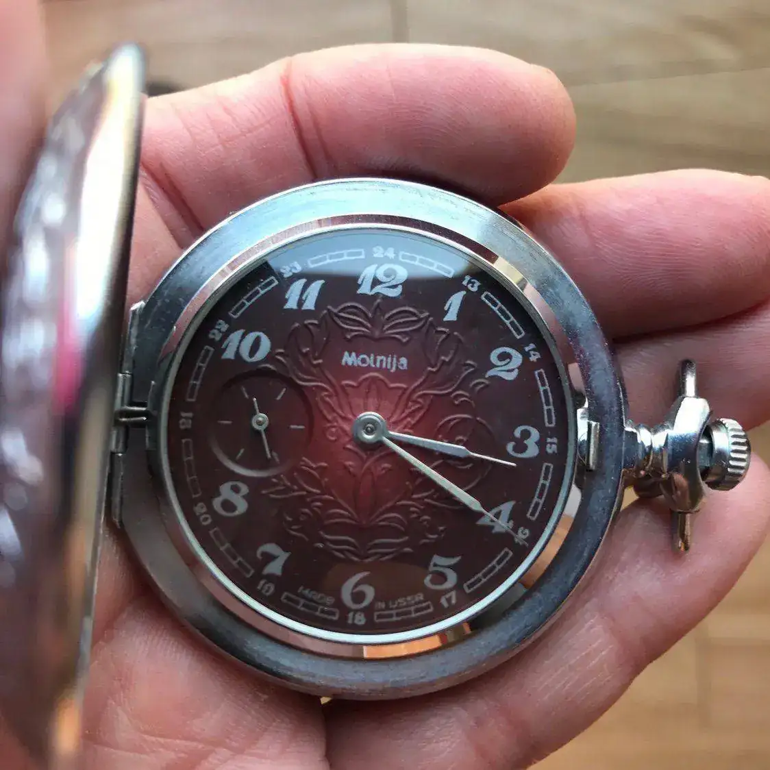

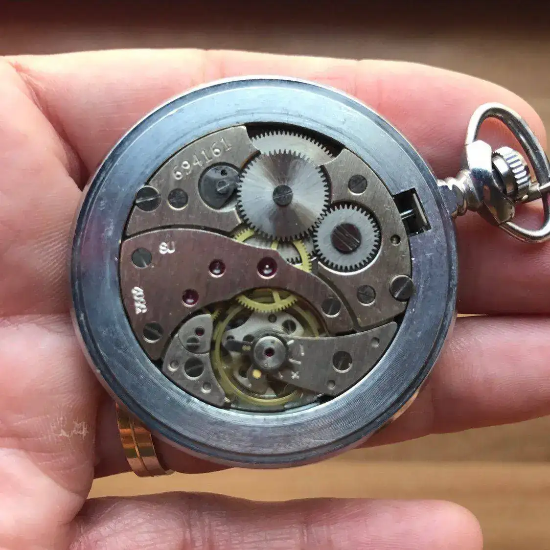

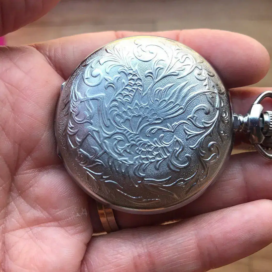

Buenas compañeros,
Tengo este reloj que me regalaron mis padres hace más de veinte años, de un viaje que hicieron a Moscú.
Se que és un reloj manual sencillo, pero para mí tiene un cierto valor sentimental y me gustaría que me dijerais algo respecto al reloj, si conoceis la marca, el modelo o el movimiento.
Muchas gracias.
Hola,
se trata de uno de los más conocidos calibres rusos, el Molnija 3602.
Este calibre se fabricó desde 1947 hasta 2007, con algunas variantes a través de sus años.
Es un derivado de un calibre de Cortebert,
por lo que su fiabilidad y robustez, es innegable y probada a través de los años.
Por el número de serie y el botón de liberación de tige,
podemos decir que se trata de la última serie de los buena calidad
(hacia el final de producción los hubo sin el baño niquelado y menos detalles de calidad.)
Capaz que debe ser de los 80s-90s,
con una inusual decoración en ambos dial y caja.
Te dejo un exhaustivo artículo ilustrado sobre los Molnija de Bolsillo,
donde se detalla variantes, orígenes, y un largo etc.:
http://cgi.linuxfocus.org/~guido/molnija-pocket-watch/
(siempre se puede traducir con Google)
Y la ficha de Ranfft sobre ese movimiento,
donde especifica variantes y épocas, aparte de los consabidos datos técnicos:
http://www.ranfft.de/cgi-bin/bidfun-db.cgi?10&ranfft&&2uswk&Molnia_3602
Cada varios años es bueno llevarlo a service,
y vas a poder tener un buen reloj en funcionamiento, de por vida.
Gracias por mostrarlo,
un saludo
Álvaro
