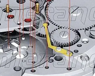

Este problema es conocido y solucionable de forma relativamente sencilla en mecanismos manuales. Siempre sin excepción se debe a una pieza humilde y minúscula, un fleje que sujeta el eje del segundero por la parte de atrás:
Si este fleje está mínimamente torcido el eje "resbala" y el movimiento del segundero parecerá sincopado.

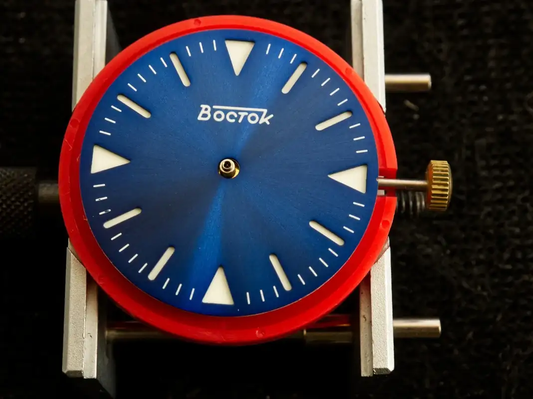

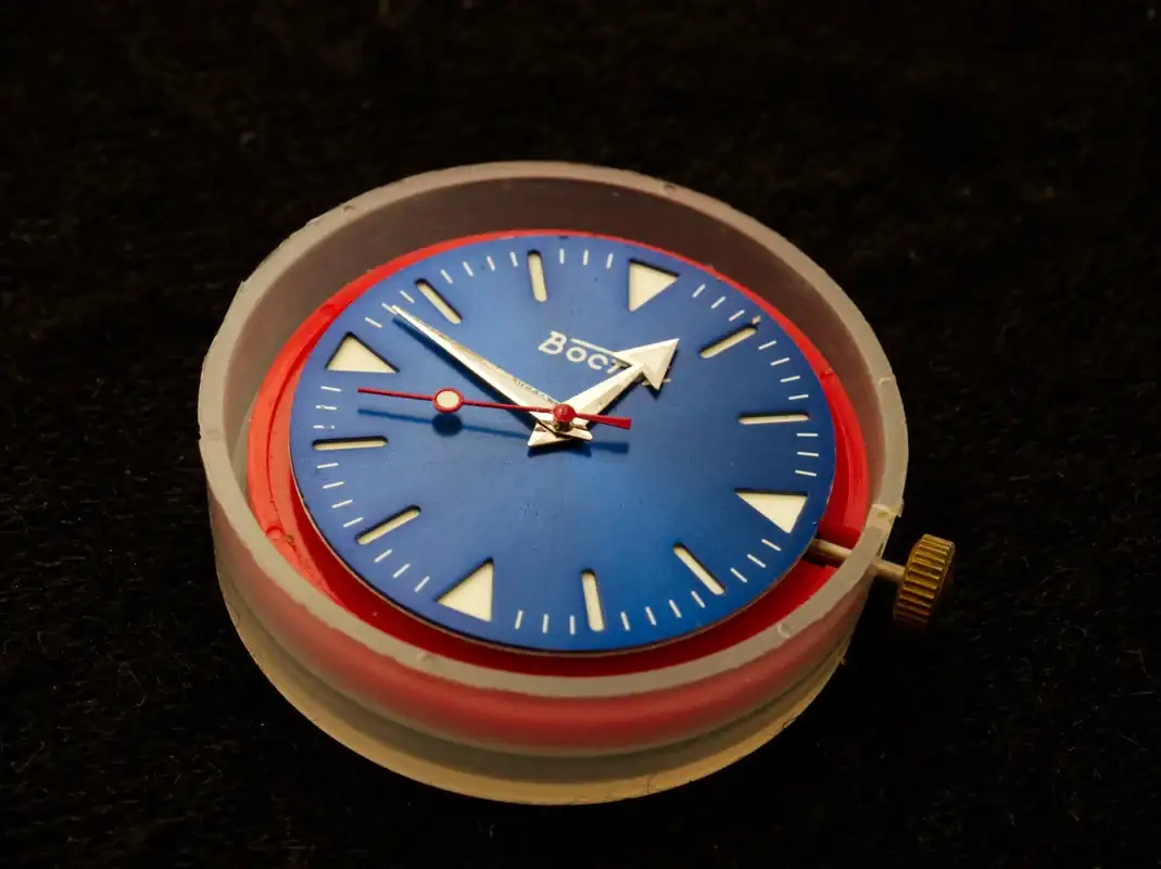

De momento le he montado unas cosillas que tenía por la caja para ir comprobando la marcha:
Ya veremos en qué acaba, pero la máquina parece en plena forma.
