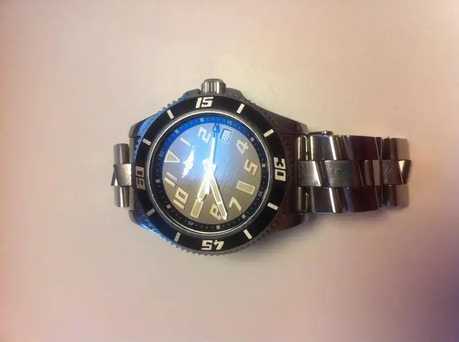

Buenos días a todos, esta mañana me he dado cuenta de que tengo la esfera de mi superocean girada, donde debería estar la una estna las doce?
A alguien le ha pasado?
Cuando me levante de la cama estaba bien y me di cuenta a las dos horas, decir que no se ha llevado ni un golpe y que lo unico que he hecho ha sido darle al raton del ordenador.
Es de 2010 y fue el primero que vendieron de este tipo en una famosa relojería de Madrid.
Agradezco vuestras opiniones y gracias de ante mano.

Se te han roto las patas de la esfera en un golpe seco.
Seguramente te soldaran unas nuevas y todo arreglado.
Espero que no le tiren morro y te digan que tienen que cambiar la esfera.

La única manera de que pase eso es que se partan las patas de la esfera con un golpe seco...
¿lo compraste nuevo?¿o de segunda mano? Si lo compraste de segunda mano y estás seguro de que no ha podido recibir ningún golpe seco (no tiene porqué recibir el reloj directamente el impacto) es muy probable que el golpe se lo haya dado el dueño anterior... o si te lo han enviad pro transporte, que se lo haya dado en el transporte.
Si lo envías al SAT muy probablemente te cambien la esfera. Al intentar soldar las patas hay un riesgo grande de que se carguen al esfera, con lo que los SAT suelen cambiar als esferas directamente para poder garantizar la reparación.
Si no quieres arriesgarte a un cambio de esfera, primero que le eche un vistazo algún buen relojero independiente y vea si lo puede reparar.

Ya, pero un mal golpe que puede no notarse demsiado en la caja y puede haberse partido una pata.
Pero creo que no está en garantía ya que hace más de dos años que lo compré, cuanta garantía tiene un reloj Breitling?
Teóricamente dos años, pero un golpe no te lo cubre la garantía.
El cambio de la esfera es muy caro?
Depende de las marcas. Las de Breitling no serán baratas y tendrás que hacer un mantenimiento completo. No creo que baje de 400 euros.
Que riesgos conlleva un cambio de esfera?
¿Riesgos¿ ninguno. Los driesgos los tienes ahora, que puedes tener una pata suelta por dentro del reloj.

Tiene pinta de que se ha girado todo, calibre y esfera, no solo esta. Pero para eso, tendría que haberse roto la tija. ¿Puedes ponerlo en hora?.
Estoy con Menos cuarto to creo que lo que se ha girado es todo el mecanismo, fijaos en la ventanilla del calendario, si sólo se hubiera girado la esfera no se vería el dia, y este se ve perfectamente.
Efectivamente, en la fecha me estaba fijando yo, cuando he visto que el compañero que cito y el anterior ya lo habían reseñado, yo lo que no intentaría para nada, pero para nada es desenroscar la corona y tirar de ella, me imagino que si no se ha girado mas la esfera y el calibre es que aparte de que le queden mas patas en su sitio sea la tija la que los este parando y por lo tanto esté forzada.

A mí me pasó lo mismo hace unos años con un TH
Me lo llevé a la nieve, y después de una caída, la esfera estaba girada.
Un vez en el CO me comentaron que las pestañas que sujetan las esfera por su parte posterior se habían roto con el impacto y por eso giraba.
Esfera nueva y a correr.
