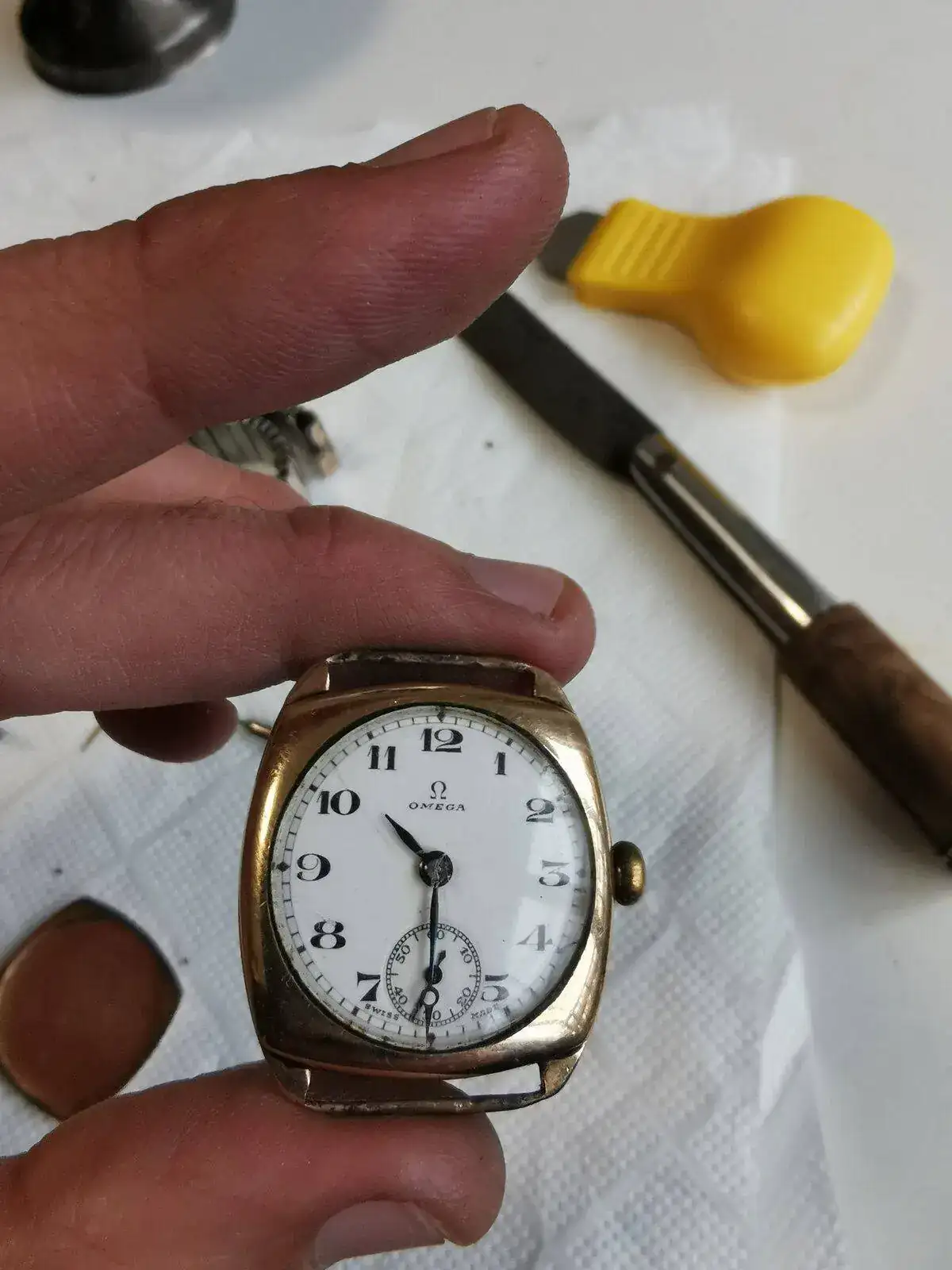

El caso es que quiero hacerlo por orden cronologico y tengo 2 abueletes que no sabria bien calcular año exacto.
Es por eso que acudo a ustedes para saber si puedo datarlos con mas exactitud que con la tabla que todos conocemos.
Mis abueletes son:

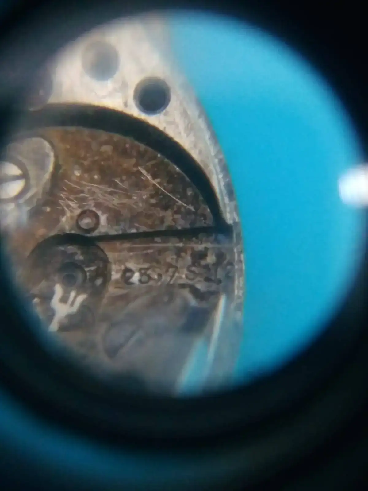

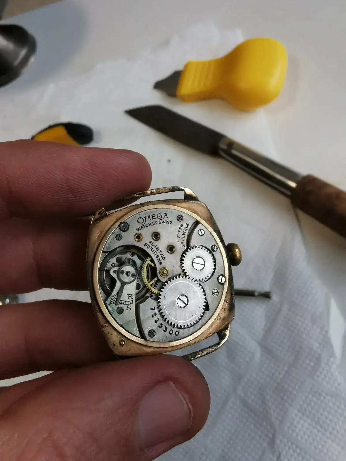

Omega 26,5SOB con numero 7.215.300.

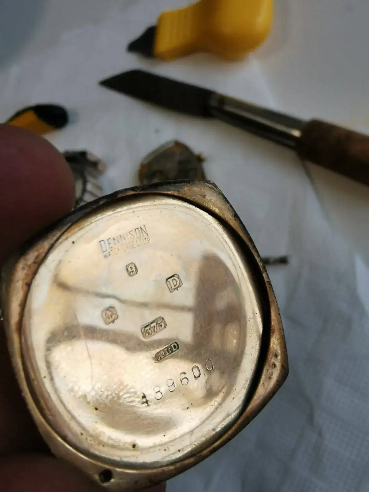

Caja de oro dennison 9k, que por el rabito del escudo com la D mayuscula, averigue que es de antes de 1928 y fabricada en birmingan.... Por numeracion supongo que es el mas antiguo.

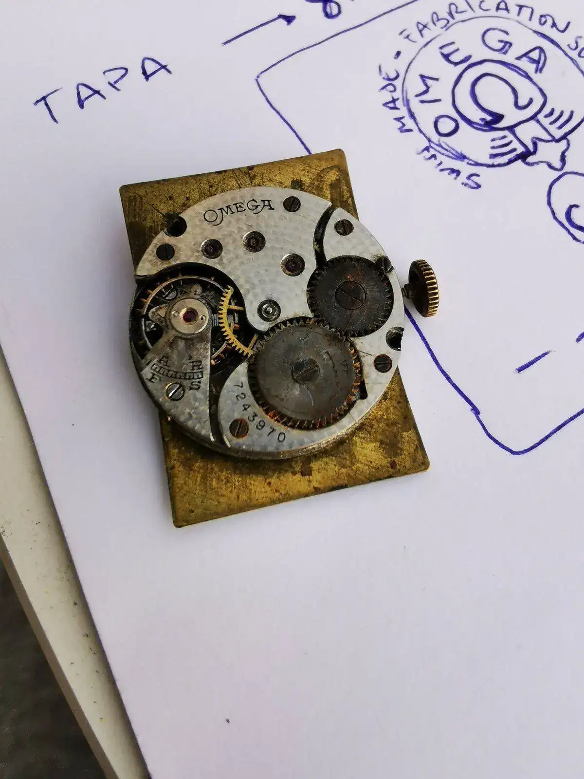

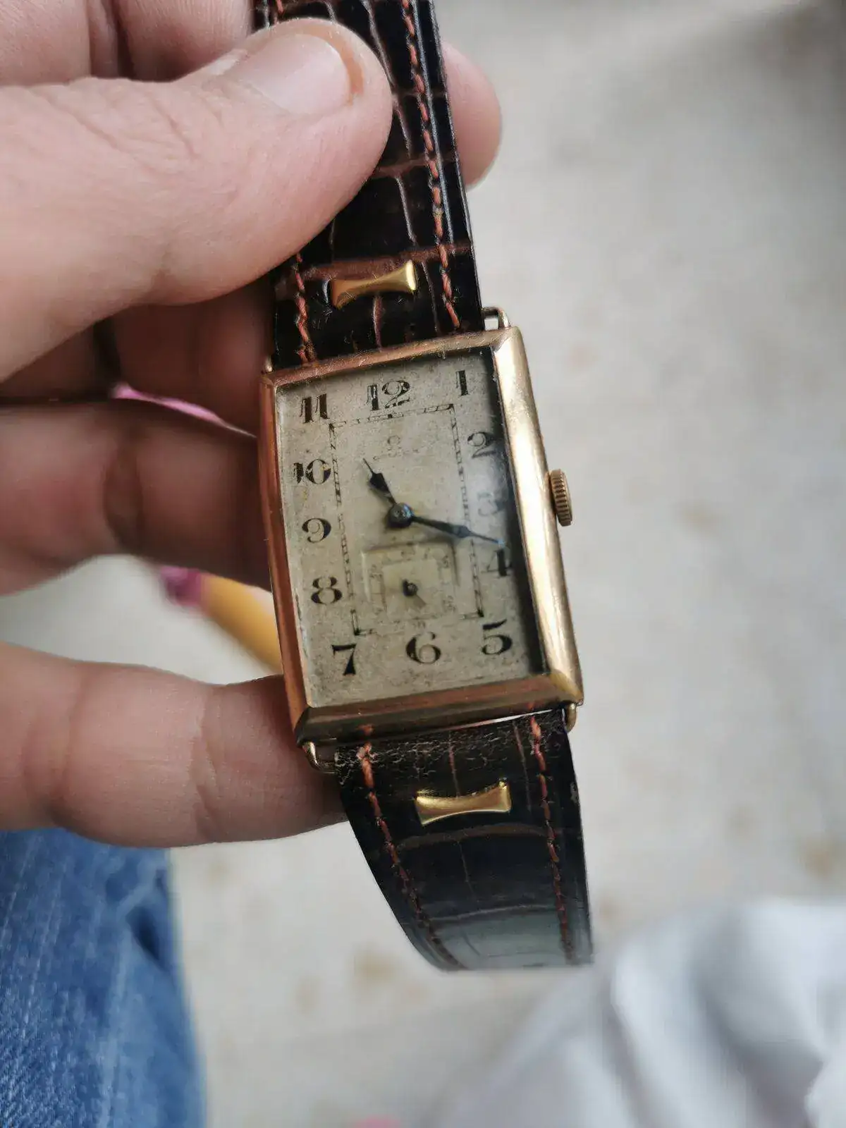

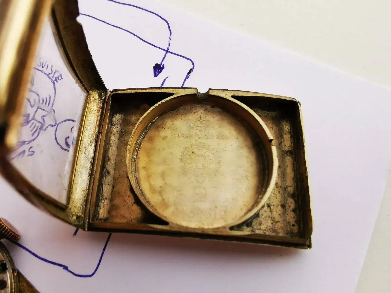

Omega 23.7S T2... Numero calibre 7.243.970. Caja de bisagra chapada firmada omega con numero 8139619.
Segun la tabla que todos conocemos...
Es posible acotar algo mas.... Imposible de todas todas conocer año exacto???... Que orquilla de años es razonable con estos abueletes, 5 años?
Segun la tabla los 7 millones desde 1920 hasta 1929....cualquier aportacion un millon de gracias.

Hay otras tablas por internet que afinan un poco más:
1935 8.5 mil.
1930 7.5 mil.
1925 7 mil.
1923 6 mil.
1916 5 mil.
1912 4 mil.
1908 3 mil.
1905 2.5 millones.
1902 2 millones.
1900 Primer Millón de Omega
1895 0 /500000 unidades
Según esta información, sí podrían estar ambos fabricados hacia 1928.
Omega te ofrece la posibilidad de emitir un certificado con el historial del reloj, previo pago de 75 CHF. Bueno, eso es lo que cobraban hace unos años, ahora no lo sé.

La caja del primero no fue fabricada en Birmingham, sino contrastada, en 1928, por lo que el calibre solo puede ser del 28 o anterior.
Habrá que pensar en restituirle la aguja partida a esa sencilla preciosidad.
