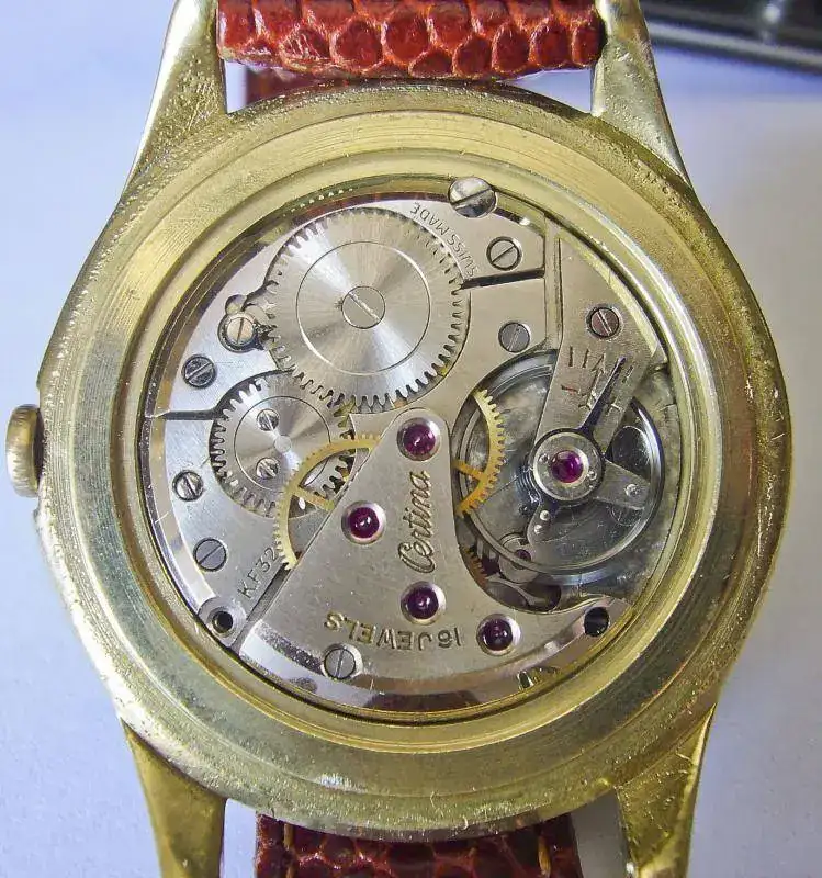

Al llegar a casa y sentarme a mirarlo detenidamente veo que está algo atrasado y que el segundero a veces hace como intentos de parada y luego recupera; así que pensé que el resorte que lo mantiene firme (algunos de estos movimientos llevan el segundero sin rueda, un vástago con un piñón en la punta y el resorte) no estaba haciendo bien su función porque ya otras veces había visto este mismo efecto de que el segundero anda como a saltitos por mor de ese resorte.
Sin pensarlo, a la mesa y a abrirlo. Veo que en este caso el resorte es un simple talco pequeñito que está prácticamente plano por lo que no ejerce presión casi ninguna y veo también que el reloj no está limpio. Lo desmonto, limpio, aceito y monto y ya compruebo que el efecto ha desaparecido. O casi, porque después de un buen rato mirándolo me parece apreciar que hay un pequeñísimo extraño en su movimiento aunque muy de tarde en tarde.
Abro otra vez y mirándolo ya todo como un halcón veo que el volante hace un pequeño alabeo. Saco su puente y compruebo que la espiga inferior (la superior en la muñeca) está casi gastada o rota pero queda un pedacito. ¡Y así ha estado y está funcionando!. Cuando lo ha visto mi relojero dice que le parece increible que funcione en ese estado y con buena marcha. Tan buena que, al montarlo, ni lo vi porque fue dejarlo caer en su alojamiento y empezar a oscilar como un loco.

En este caso se comparte eje de volante con el 320, el 321 y el 324; así que ya está localizado para ser cambiado un día de estos, sólo falta tener el hueco.

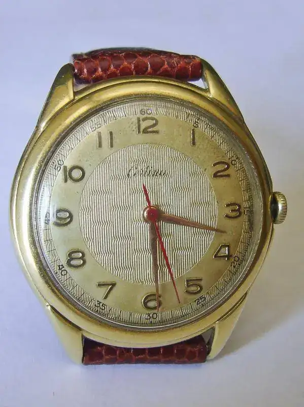

Os anticipo algo de su aspecto.

Un bellezón, casiná, no me extraña que lo tuvieras "controlado", no puede pasar uno por delante y quedar indiferente. Me encanta el guillogé y la banda de números que lo encierra. Esa trotadora en rojo le da un aspecto espectacular. Gracias por presentarlo al foro, Saludos.:ok::.

Para caerseme la baba!, bonita la esfera, la caja rotunda, fuerte y en buen estado, y un maravilloso calibre manufactura, una compra diez para un reloj diez!, enhorabuena!:clap:
Siempre he pensado que certina hasta los años 80,es una de las grandes, no voy a entrar en comparaciones por si alguno me tira piedras, la esfera es una preciosidad, enhorabuena y como tu ya sabes nunca hay que tener prisa para comprar y mucho menos para vender un abrazo Reca
