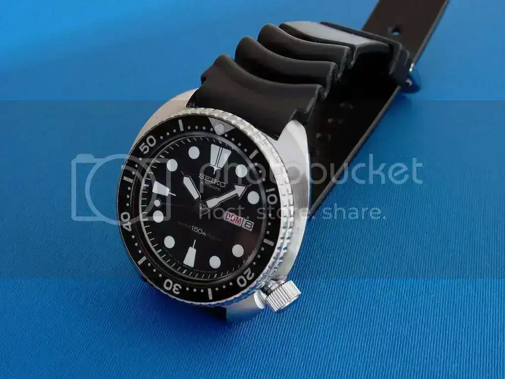

Este es el 6306-7001 que ya presenté anteriormente, con su correa GL-831 original:

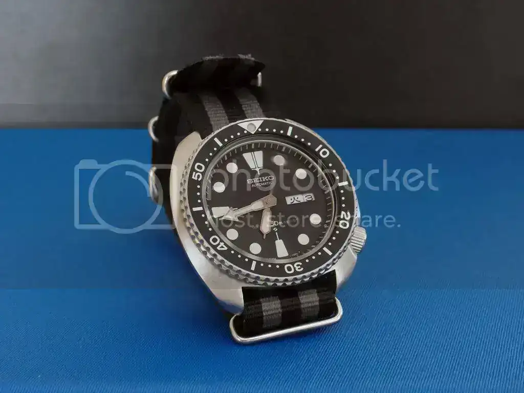

Y así es como lo tengo hoy con una nato, aunque será por poco tiempo porque no me convence el resultado:

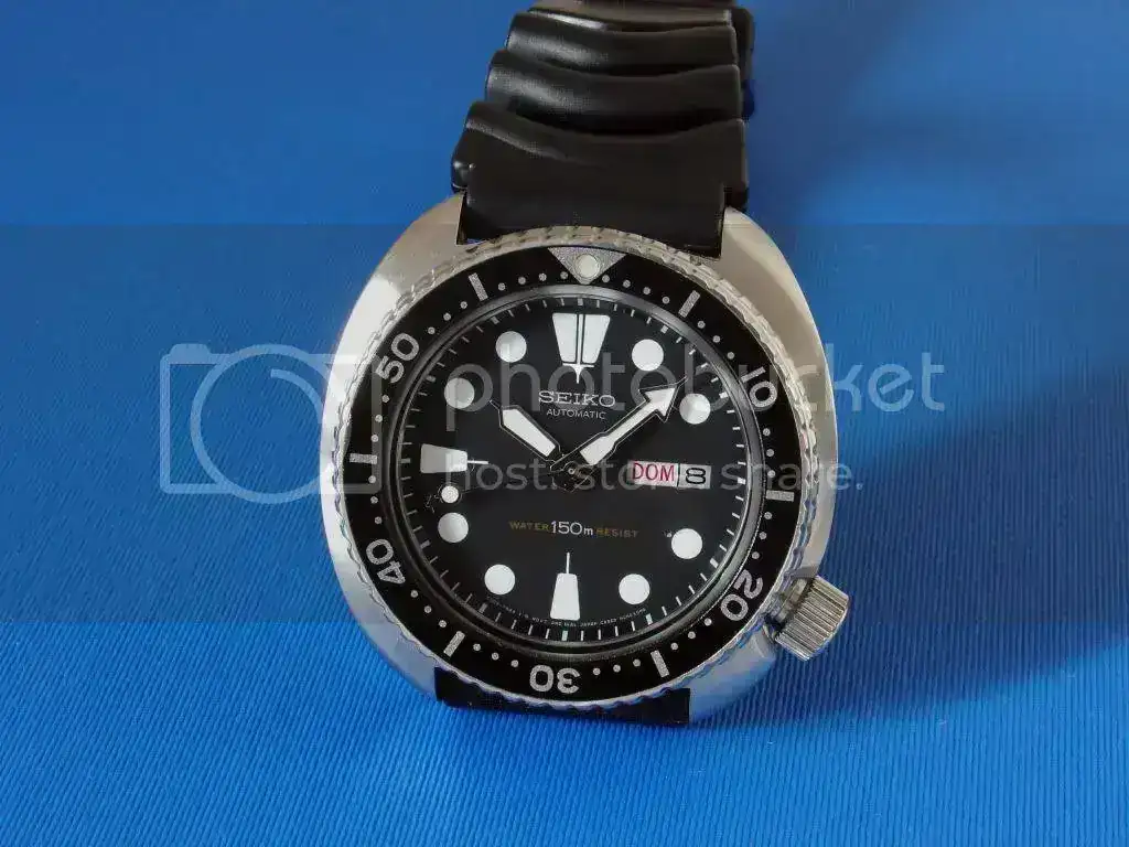

Éste es el nuevo fichaje, mi 6309-7049:

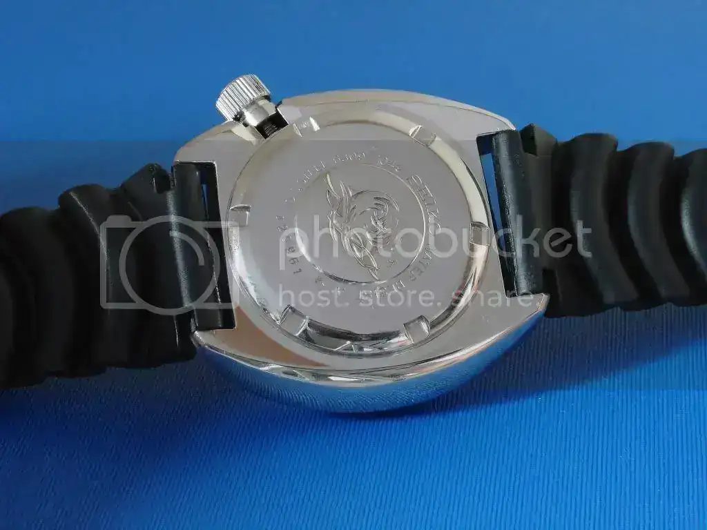

La trasera, completamente impoluta, ni siquiera microrayas:
Está en un estado excelente, la caja conserva su acabado original con las aristas bien definidas, apenas tiene un par de ligeras marquitas. Si es cierto lo que me dijo el vendedor, el reloj nunca se ha abierto y a pesar de ello su marcha es excepcional, ya que tras llevarlo 6 días en la muñeca me encuentro con que adelanta apenas 2 seg/día 8o
El único "defecto" que se le puede poner es que el cristal original tiene dos pequeños golpecitos, uno de ellao se puede ver en la primera foto al lado del cuatro, aunque al natural no destaca tanto. Ya estoy buscando un recambio NOS y también una correa original para dejarlo perfecto.
