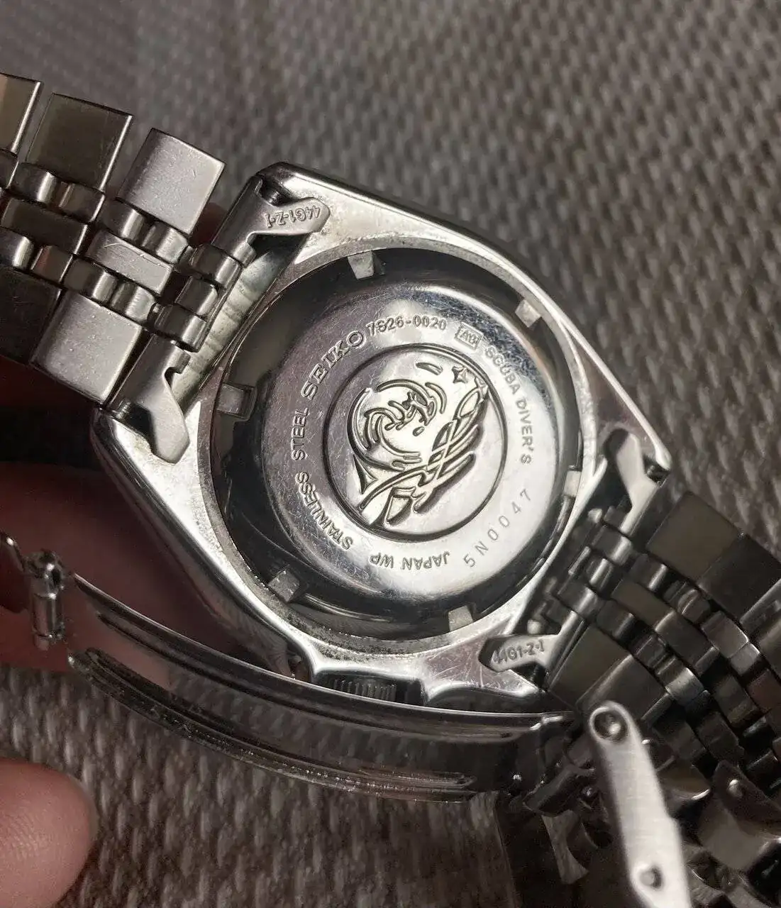

Fotos sacadas del anuncio. Las letras de diver's 200m eran rojas, en mi 009 son naranjas, pero creo que eso está bien. Como comentaba en el OP el reloj impoluto y la tapa trasera con muchas marcas...

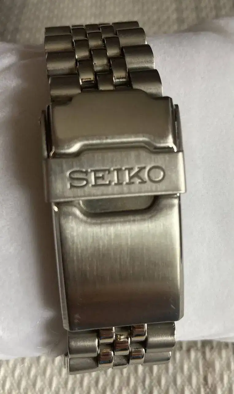

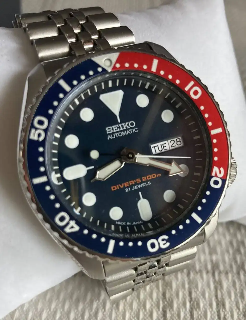

Como ya te han dicho yo opino igual, la tapa trasera parace haber sido pulida. Además de que el grabado del cierre no es el original de Seiko ni de lejos y lo otro que me hace escamar también como a otros compañeros es la perla del bisel... como ya te han dicho ante señales así huyó y sin mirar atrás.

Con los biseles, el puntito de las 12 en el triangulo deberia parecer como que han agujereado el bisel, rellenado con lumen y encima puesto una tapa de cristal:

Hola, pongo unas fotos del mío, comprado a Cencibel, lo de la perla y la corona lo tengo claro, pero lo del tipo de letra a mi me cuesta un montón diferenciarlas, llevo un rato intentándolo… y he mirado también un 007 que tengo. Si solo fuese por la letra a mi me lo habrían colado.

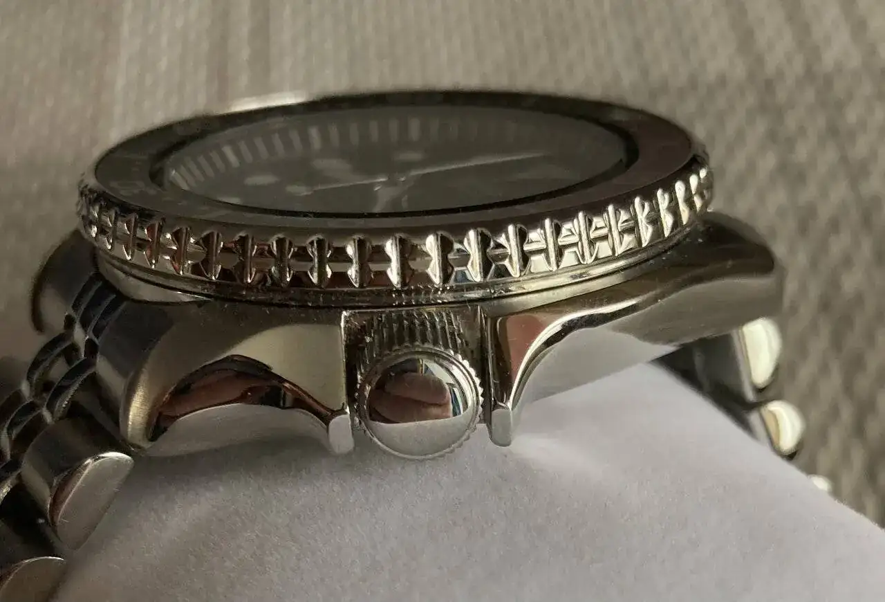

Que yo sepa el 009 y 011 lleva la corona firmada con la S
De origen las coronas van sin firmar. Lo se porque tengo el 007 y el 009 comprado nuevo y es algo comun que se comenta. Saludos

El 007/009 nunca ha tenido firmada la corona
Las coronas firmadas aftermarket +tija nueva normalmente se colocan cuando haces el upgrade de la 7S36 a una 4R/NH35 ya que tienen posición para dar cuerda que el calibre original no tienen
Y al revés, si fuera un clon chino al que le han metido piezas que ponga “Seiko” , vienen con un NH35 y para venderlo como 007 tendrían que sacarlo y colocar un 7S36 quitando la tija del NH35 para colocar una sin posición de parada de segundero. Como la tija + corona de Seiko vienen en una pieza inseparable hay que recurrir a una tija+ corona aftarmarket ( en este caso firmada)
Así que al 90% que ese reloj mínimo ha sido sustituido el calibre, tija y la corona, lo cual hace que directamente sea descartable ( sino directamente montado con piezas de allí y de allá)
