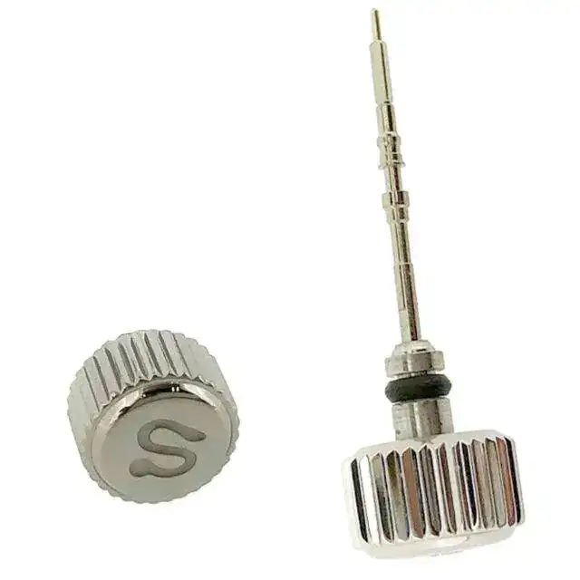

La corona era así, si alguien sabe si se llegaron a montar coronas firmadas en los SKX, pues le agradezco la opinión. Mi 009 desde luego no la lleva firmada.

Yo no he visto ninguna firmada.

No se, en mi 007 y en el de mi hijo van sin firmar...

Que yo sepa ningún Seiko ni 007 ni 009 ha venido nunca con la corona firmada. Tengo ambos y ninguno lo lleva.

Sin firmar. Llevo un 009 de diario de hace años. Suelen ponerla firmada cuando le hacen el cambio a movimiento nh35 o parecidos.

Esa corona que has puesto me suena a ser las que se usan en los mod que firman como Seiko aunque no lo son con piezas de aliexpress, puede ser que se rompiera la original y la haya reemplazado por una aftermarket, te sugiero poner fotos del reloj en cuestión para poder decirte si hay más cosas que no cuadrasen

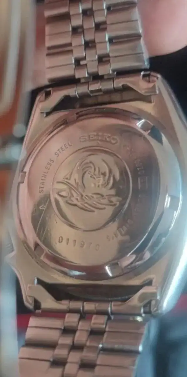

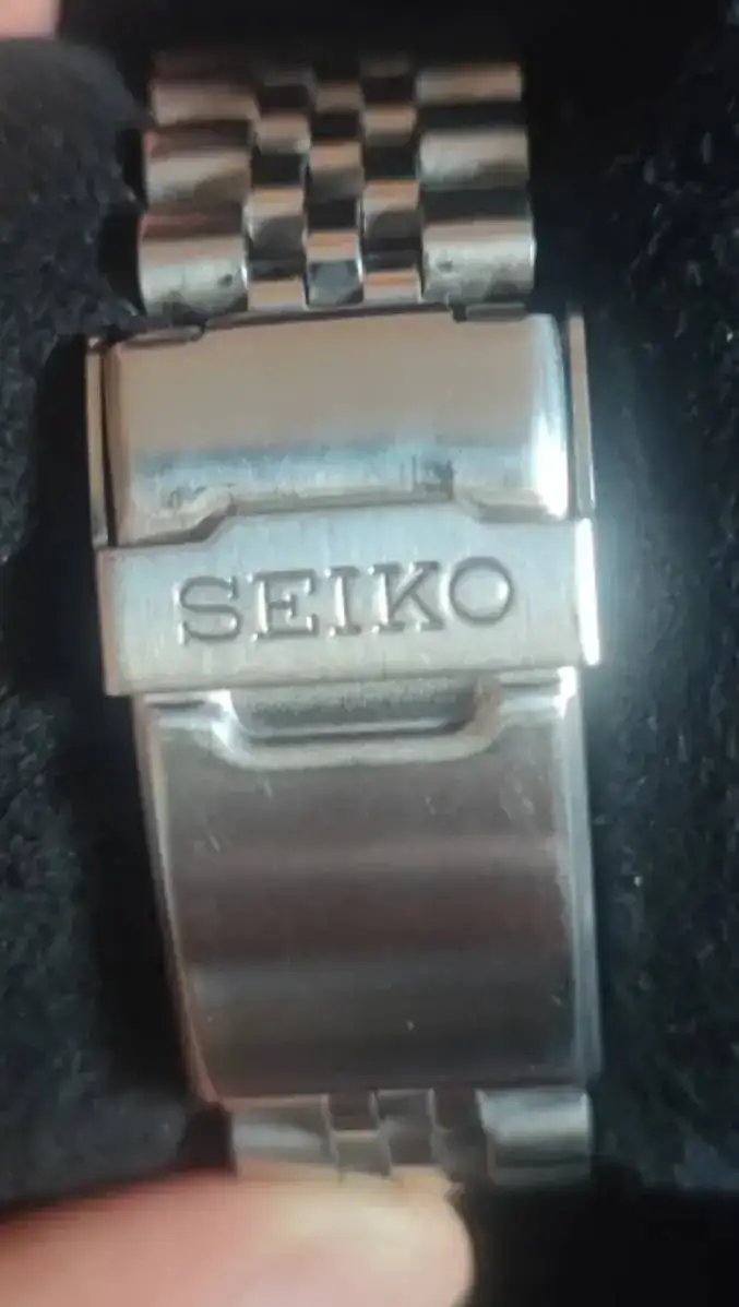

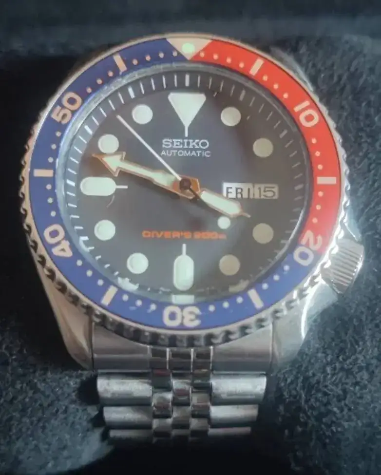

Fotos sacadas del anuncio. Las letras de diver's 200m eran rojas, en mi 009 son naranjas, pero creo que eso está bien. Como comentaba en el OP el reloj impoluto y la tapa trasera con muchas marcas...

A mí la perla del bisel me da mala espina. De todas formas en mi caso ante la menor duda huyo.

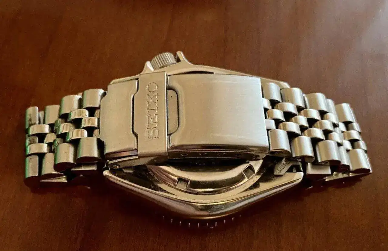

hay cosa que no me cuadran como lo que dices de que la trasera está muy marcada y a la vez muy desgastada como si se hubiera pulido en exceso con anterioridad, sin embargo la esfera y agujas y sobre todo el bisel están en muy buen estado, además me chirría mucho el grabado del cierre no es la tipografía de Seiko se parece pero no lo es.
Te pongo con permiso del compañero Rovigo una foto del suyo para que veas a lo que me refiero
