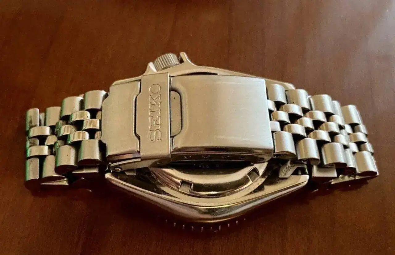

hay cosa que no me cuadran como lo que dices de que la trasera está muy marcada y a la vez muy desgastada como si se hubiera pulido en exceso con anterioridad, sin embargo la esfera y agujas y sobre todo el bisel están en muy buen estado, además me chirría mucho el grabado del cierre no es la tipografía de Seiko se parece pero no lo es.
Te pongo con permiso del compañero Rovigo una foto del suyo para que veas a lo que me refiero
Ver el archivos adjunto 2815077
Efectivamente es otra tipo. Se ve claramente en el remate del trazo final de la K, que no sobresale por los dos lados.

creo que esa caja es fake, las patillas que sujetan el brazalete por la parte de atrás tienen un pequeño chaflan en el original que la caja de la foto no tiene..
ya lo de la corona lo hace mas que evidente ya que ninguno la traia firmada.

Creo que has hecho bien de no comprarlo. No me suena ninguna version que llevase la corona firmada. Ni la "J" Made in Japan ni la "K". Mi 007 comprado a Cencibel hace años no viene con la corona firmada y el 009 que tuve tampoco.
Reacciones: corberenc
Al ver las fotos, confirmo con total seguridad que tiene muchas piezas no originales.
- La corona: nunca ha venido firmada.
- El bisel: tiene que tener el punto de las 12 con surco hacia dentro, nunca liso ni hacia fuera.
- El armis: no cuadra para nada la serigrafía y siempre siempre llevan grabados los endlinks con el modelo del brazalete.

Apostaría a que si le quitas la tapa tampoco tendría un 7s26 sino un NH35
Seee, como ya he puesto, una prueba guapa hubiera sido sacar la corona a ver si se para el segundero, pero no caí.
A mi me chirría un poco también, aunque las fotos no son de suficiente calidad como para valorar.
Como ya se ha dicho, los SKX vienen con corona lisa, igual que su hermano mayor, el Tortuga antiguo, o al menos yo nunca he visto uno con corona firmada.
Se notan mucho las letras del cierre, no son de Seiko, pero esto podría ser porque se le ha colocado un armis no original a un reloj que originalmente venía con caucho, hay muchos por ahí.

Totalmente falso. La tipografía de las letras del cierre y la esfera no coincide con la original de Seiko. Y no hay ningún 007/009 con la corona firmada. Huye de este reloj.
