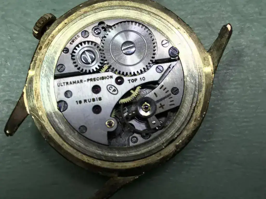

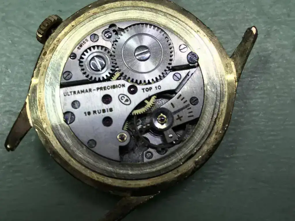

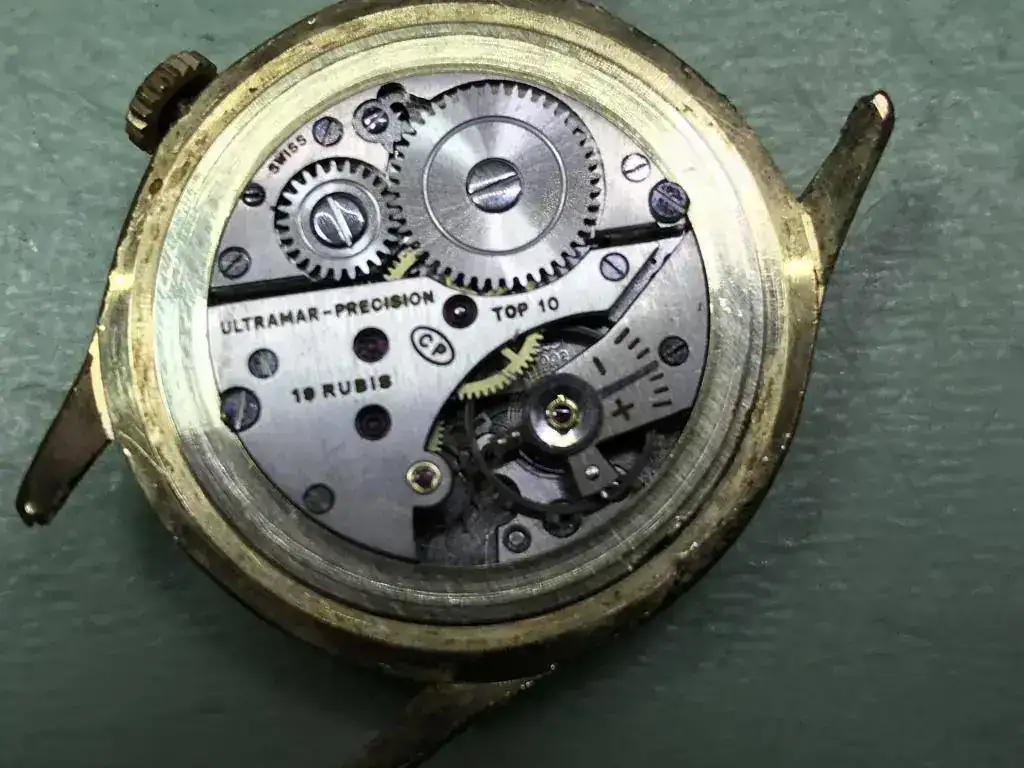

Estoy en proyecto de restaurar un precioso reloj Ultramar con calibre AS 1002.

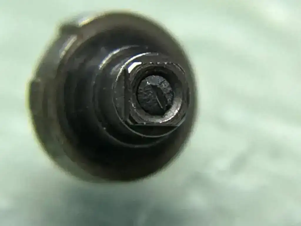

Cuando procedo al desmontaje observo que el tornillo de la rochete tiene la cabeza solo presentada, cuando intenté meterle el destornillador se desprendió permaneciendo dentro del árbol el resto del tornillo. (si yo lo hubiese roto lo reconocería, de verdad
, me imagino que estaría cogido por muy poco material)
Por mas que lo he intentado no he podido sacarlo así que me he dispuesto a buscarlo en la red. Parece que este calibre no se prodigó mucho pues me está costando mucho dar con fornitura del mismo.
Podéis echarme un cable? necesito saber si el AS 1002 tiene calibres equivalentes en los que la parte 195 (árbol del cubo) sea intercambiable y para rematar la faena ... Algún lugar donde conseguirlo?.
Gracias de antemano y amenizo con algunas fotos.

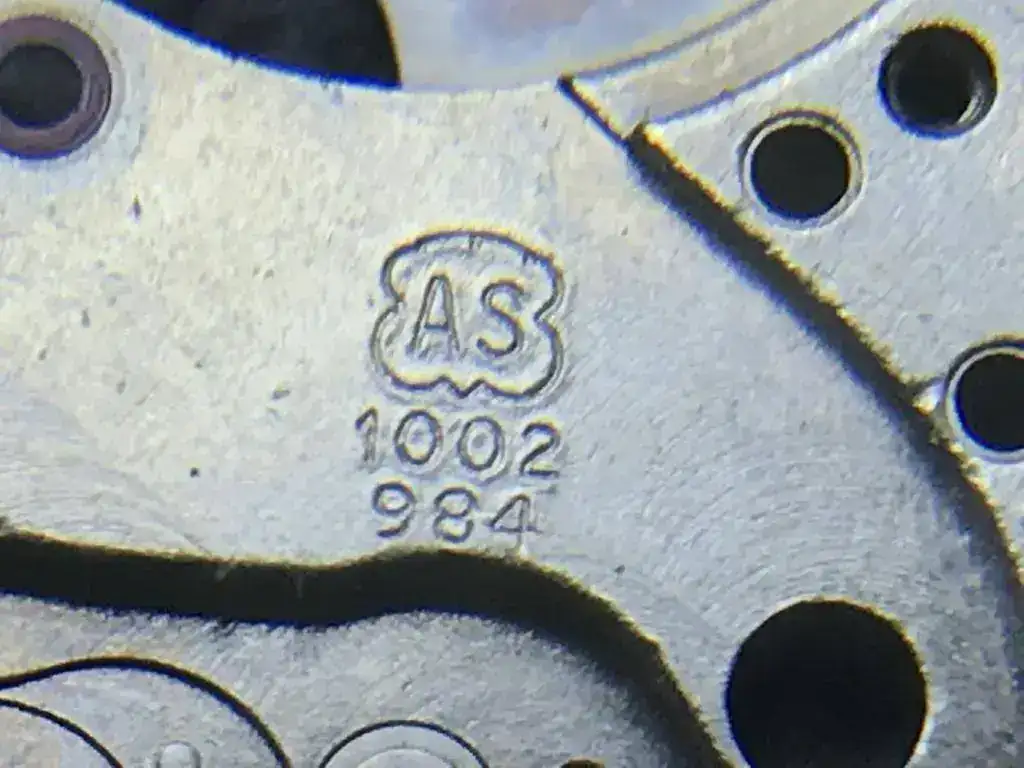

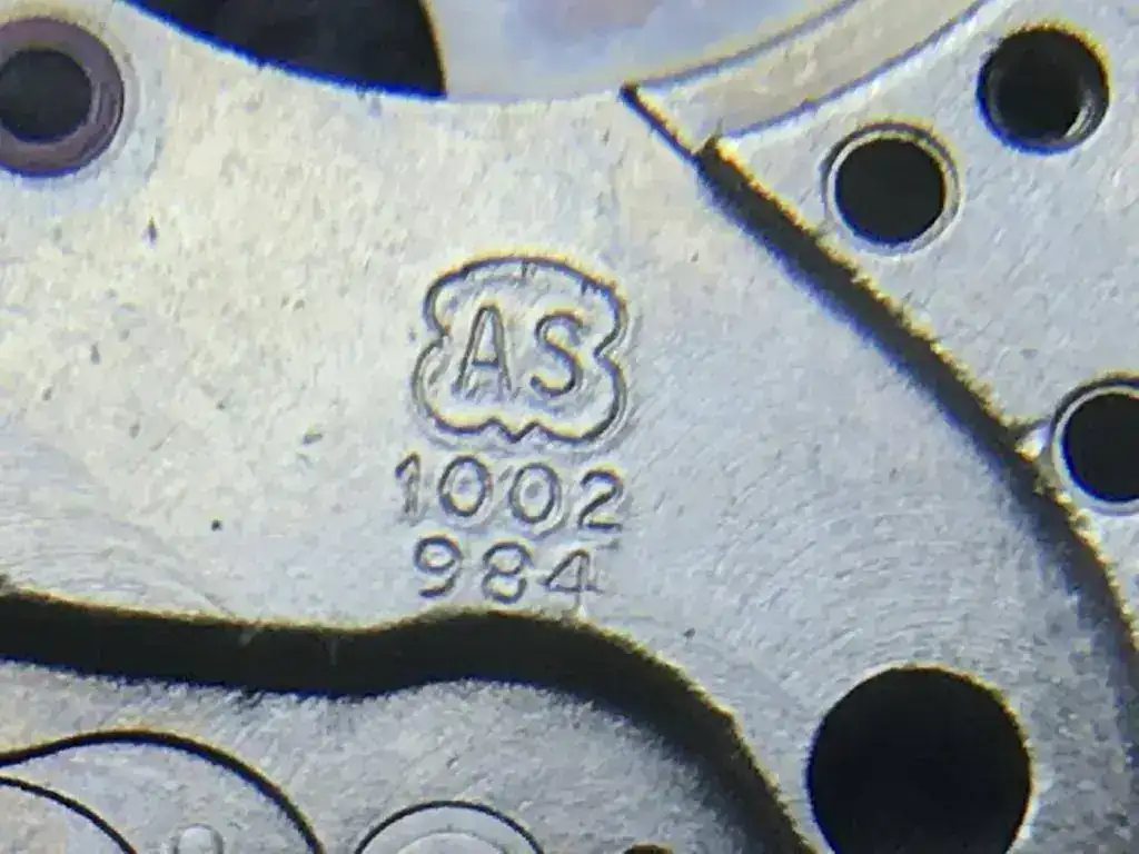

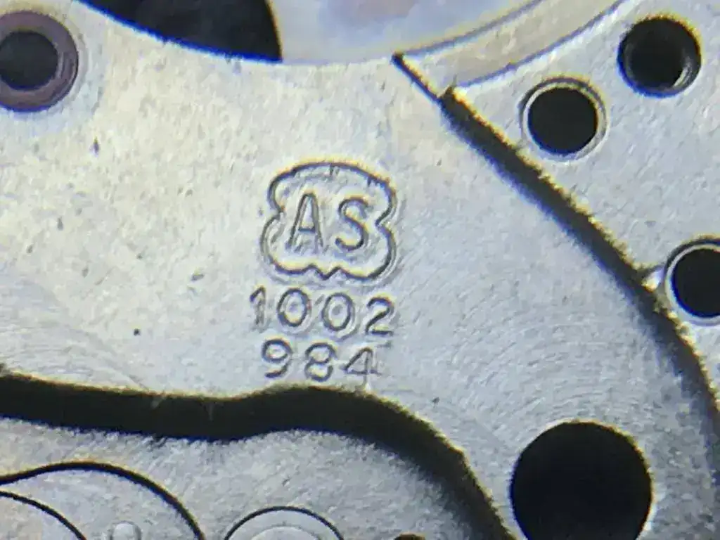

Por cierto, qué puede significar el 984 debajo de la identificación del calibre??
