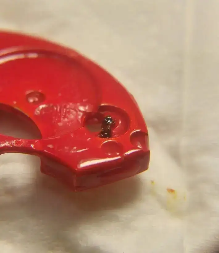

Hola a todos.
Me estreno en este subforo pidiendo consejo. Después de probar a desmontar, limpiar, lubricar y montar algunos rusos, Cauny, etc... Me decidi ayer a poner a punto un bonito vintage Zenith tipo militar de los años 40. Todo perfecto hasta que hace un par de horas he tenido un gran contratiempo... Me he cargado el tornillo del trinquete, y se ha quedado dentro!!!
Estoy con una cara de idiota tremenda. Se trata de un calibre precioso, un 12-4-P que estaba quedando espectacular... Y me da que lo acabo de inutilizar para siempre. No se, si fuera una pieza rota, aún, pero no me imagino que se pueda sacar el tornillo roto de ahí dentro...
Os dejo una foto hecha con la lupa donde se ve que que el "eje" del trinquete está "lleno" Co el tornillo partido... Creéis que tiene solución?

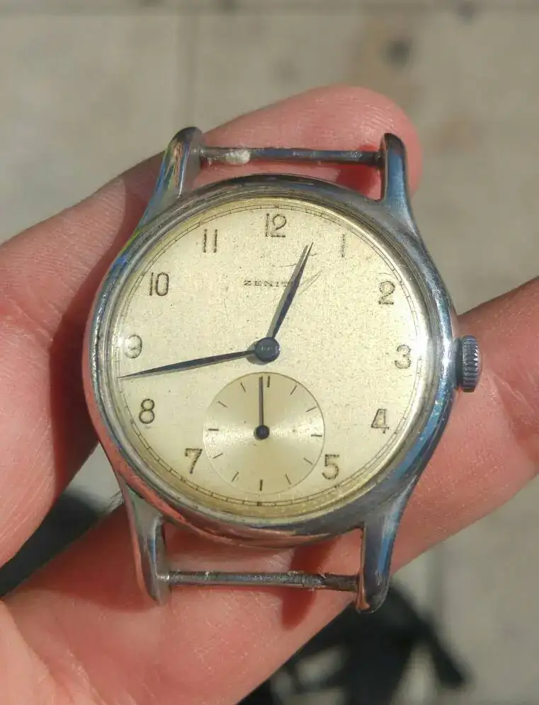

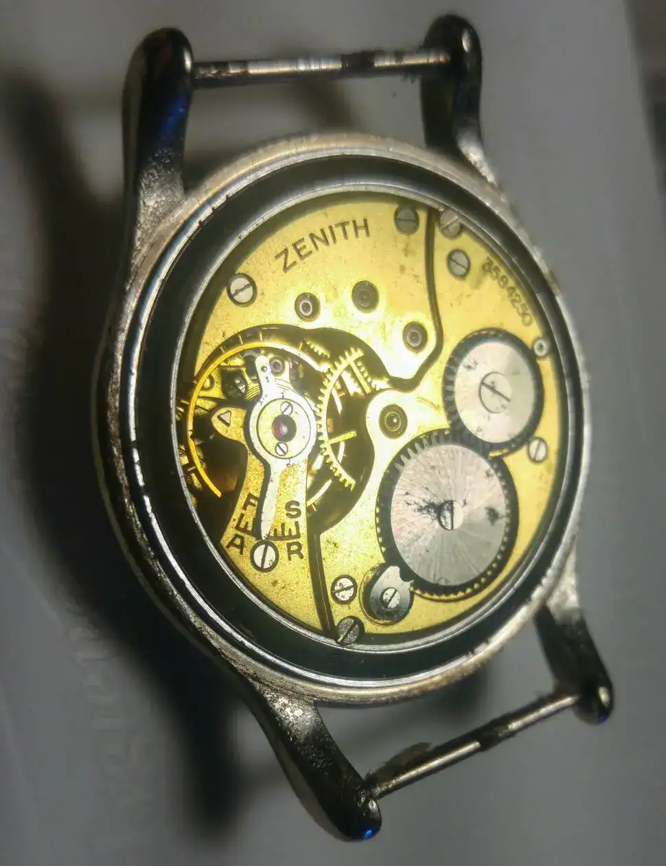

De paso os dejo una foto del calibre antes de desgraciarlo...

Hola buenas compañero. Le puedes poner un poco de afloja todo tipo 3 en 1, dejarlo actuar y después intentar girar con un destornillador muy fino o con un alfiler el tornillo roto.
A nivel profesional hay distintas soluciones para sacar el trozo de tornillo.
Como aficionado yo he sacado bastantes como te han indicado, utilizando la punta de un alfiler presionando en algún resalte de la zona de fractura. Es laborioso y pesado pero se puede hacer y ese calibre lo merece.

Como dice Galy yo he utilizado el producto para congelar verrugas pero para sacar tornillos oxidados que conservan la cabeza no para sacar un trozo.
La opción de la lejía es lenta pero funciona muy bien. El tornillo se va deshaciendo poco a poco y hay que ayudarle cada día retirando los restos con la punta de un alfiler.
Al final la lejía se lo come todo y el agujero queda vacío.

La verdad es que lo de la lejía parece buen método, pero no se si se comería el acabado dorado del movimiento, con lo chulo que es. El esmalte de uñas lo protegería al 100%?

Sobre la congelación , no tengo experiencia, lo de la lejía y agua hay que controlar muy a menudo.
En el caso que nos ocupa, probaría primero, de hacer una incisión con cuchilla de sierra, y con la ayuda de un destornillador, y afloja tornillos VD 40, lo extraemos.
La sierra de cuchilla la haría lo mas fina posible, a partir de maquinillas desechables Blue 3
La lejía y el agua es muy corrosiva, y si suele quedar secuelas, quedan marcas como si viruela fuera.
Valora las opciones, y si te es posible antes practica con piezas desechables, y elige la receta menos agresiva.
Prueba como dice Galy dando frio, si no tienes el producto antiberrugas se puede hacer con cualquier aerosol ya Q cuanso sale del bote sale muy frio. La otra opción es taladrar con una microbroca y después hacer rosca nueva y poner otro tormillo. Otra opción es después de taladrar usar estaño plata con un soldador y hacer otra rosca. A mi me ha funcionado.

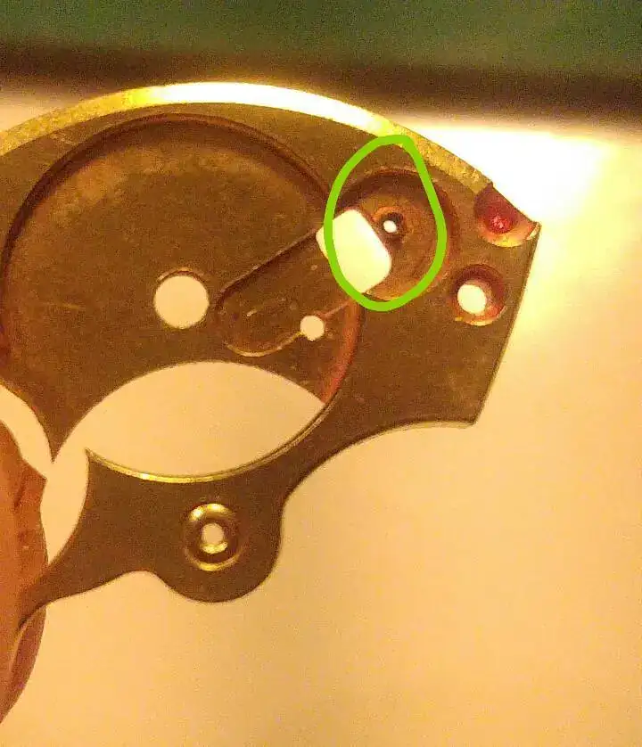

Como el método más fácil y aplicable rápidamente era el de la lejía, he embadurnado el puente (desnudo ya de cualquier otra pieza) con laca de uñas y he sumergido parcialmente la zona el tornillo. En hora y media ya está asi. El burruño oscuro es parte del tornillo, así que vamos por buen camino...

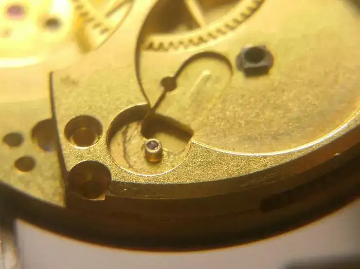

Y una nueva actualización...
Después de menos de dos días, así esta ya el calibre. Aun le queda algo de laca de uñas, pero se ve perfectamente que el tornillo ha desaparecido y se ve un hermoso agujero! [emoji3]
El viernes pasaré por Ruiz Revuelto a ver si tienen un tornillito con el que llenarlo y así dejar este precioso Zenith en estado de revista...

Ya lo tienes resuelto pero para otra vez ten en cuenta que cuando un tornillo se parte lo que queda dentro no está apretado (salvo cuando hay óxido), la que aprieta es la cabeza. Generalmente salen perfectamente con un punzón fino, alfiler, destornillador blanco, etc, etc., como te dijeron al principio. A los más enviciados en esto le suele ir muy bien un picaceites roto pero eso es menos probable que lo tengas.
Únicamente hay que tener cuidado con no dañar la rosca con el útil que emplees.
Otro método, con buen pulso o algo parecido a una punzonera, es utilizar un poco de pegamento rápido en la punta del alfiler o rotura del tornillo. El problema suele ser no mover el útil mientras se seca.
Pero vamos, que un tornillo roto, si no hay óxido, suele salir muy fácilmente.
