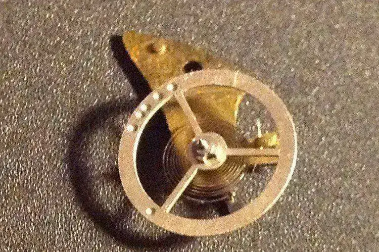

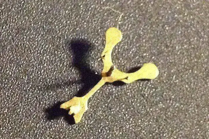

Estoy liado con un reloj de bolsillo, no es nada especial, pero me encontrado con el Ancora de la imagen.
No se si alguien me puede ayudar, el ancora tiene una punta y el eje del volante un hueco. El áncora no se mueve si el volante no está en la posición adecuada, el caso es que no funciona. Igual es una tontería lo que digo...
Alguien me puede abrir los ojos?? 😉 Gracias.

Gracias por la respuesta Juanrock.
El caso es que puedo dar vueltas a la espiral en los dos sentidos sin que el áncora cambie de lado. En cambio, para que el áncora cambie, es necesario que el volante esté en la posición correcta. Por eso no entiendo que falla.
Efectivamente hay un regulador en la parte superior, pero no tiene efecto por lo que comento arriba. Respecto a la cuerda, efectivamente está dada. No funcionaba, lo desmonte porque supuse que era un problema de la cuerda. Tengo que limpiarlo, pulir la caja y algunas cosas más, pero me encontrado con el detalle este...
lo que indicas, entonces, es que el áncora no toca el punto del volante que la ha de hacer oscilar?
Exacto, el volante al girar no mueve el áncora. Supongo que el áncora es "corta"... Puede ser desgaste? O podría ser que la punta del áncora no esté recta?
Las imágenes no son buenas... tiene la elipse el volante? porque no la veo...
El problema puede ser que se le salió.
Gracias Chuli, siento lo de las imágenes, intentare hacerlas mejor si no soluciono el problema.
La elipse está en el volante. De hecho el volante se mueve bien, lo que no toca el ancora.
Claro. Te pregunté porque sin la elipse el volante se movería libremente sin tocar el áncora.
Pero si decís que la elipse está en su lugar, entonces será otra cosa...
Tiene su lógica. El áncora tiene precisamente ese pinchito para que encaje en el volante. El pinchito se llama Dardo y el hueco del volante se llama Hendidura (creo). Si el volante no está colocado en la posición correcta el Dardo no llega a entrar en la Hendidura y por tanto el sistema se bloquea.
Como consejo te digo que la mayoría de la gente coloca el áncora con dardo apuntando hacia la parte más exterior del calibre. A continuación colocar el volante con la hendidura también hacia afuera y una vez que el eje encaje en su apoyo hacer un giro para llevar el puente del volante a su posición correcta.
Mañana si encuentro un vídeo que demostrativo te lo posteo.
Espero que esta explicación, aunque algo farragosa, te sirva.

Creo que está claro, falta "algo". O amplías bastante la foto, sin perder nitidez, o poco más te podremos ayudar.
Suerte
Buen día Mike; así a la distancia se puede opinar y entregar varias dificultades y una de ellas es: el dedo (que hace de plató - platillo) y vá colocado en el volante - está corrido o gastado y no trabaja por estar alejado de la boca del ancora? También puede ser - que la boca del ancora tenga algún problema??. Un saludo y gracias. Luis desde Argentina

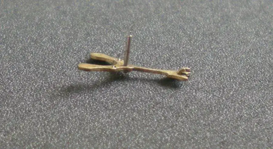

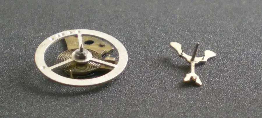

Hola a todos y gracias por las respuestas.
Creo que tengo mejores fotos, las subo y ya opinareis.

Buen día Mike; me parece que le falta el dedo al eje: este pequeño dedo de bronce es el que entra en la boca de áncora y lo mueve hacia ambas direcciones.
Maestro Luis, el dedo cumple la misma función que la elipse? o es lo mismo?
Buen día Eduardo; el dedo es como un pequeño plató de bronce y hace un trabajo idéntico.
Se afloja a veces como se afloja el plató...se corre y al no estar en su posición no trabaja.
Saludos y gracias. Luis desde Argentina
Muchas Gracias por la información, supongo que buscar el dedo no merece ni la pena. Lo que no entiendo como se fija el dedo, no parece que falte nada. :(
Buen día Mike; el dedo entra en el eje en forma ajustada y además hay que colocarlo en escape. Un saludo y gracias. Luis desde Argentina
cuentanos como te va, creo que el maestro luis dio en la tecla, fue una de las cosas que me parecio, si puedes montalo y comprueba el encaje. slds
