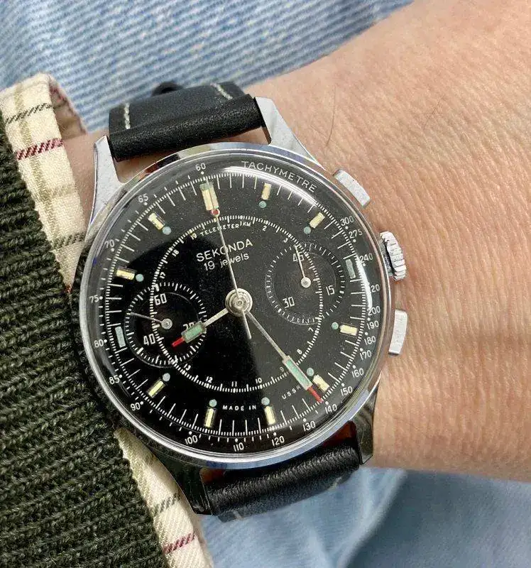

Un sekonda para el jueves.
Reacciones: Paporrubio, marctibu, PDAdict y 17 más

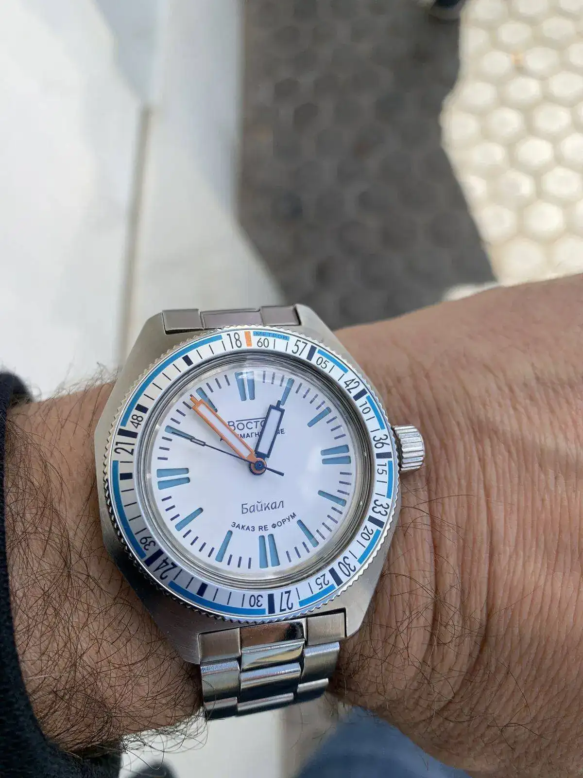

Baikal para hoy

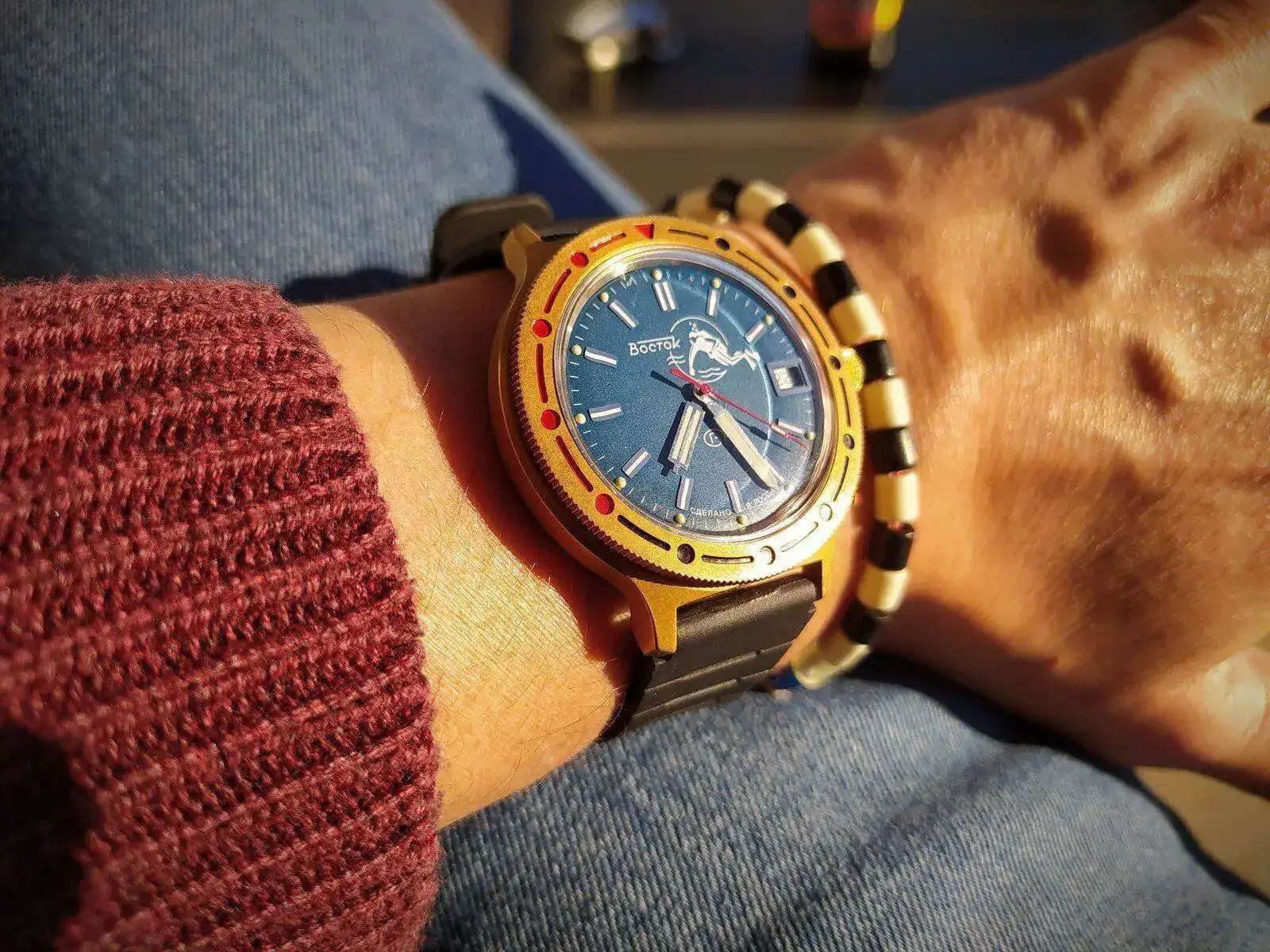

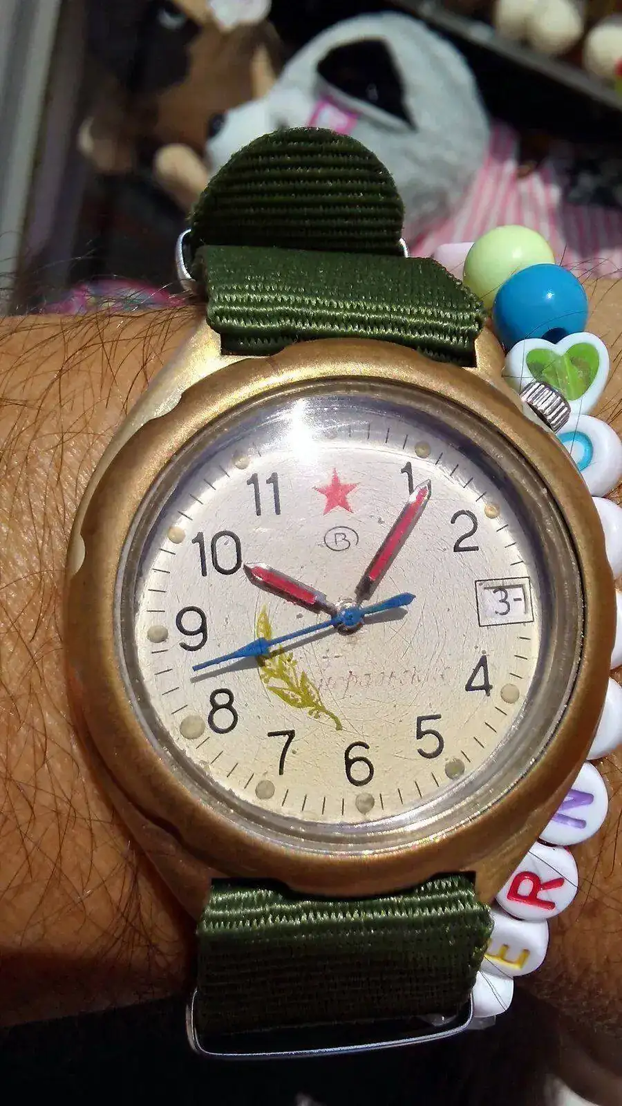

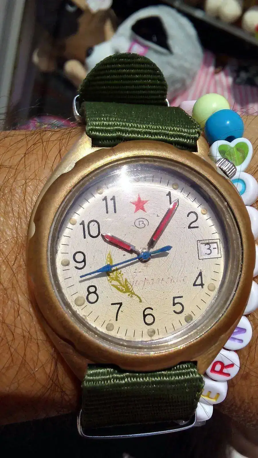

Hoy con este vostok komandirskie brass, nuevamente modificado por culpa de algunas averias en la caja chatarra, por algunos excesos de fuerza de mi parte... ha y por que varias cositas que tenia no me gustaban. Primero como la rosca de la corona estaba torcida y soldada con estaño , yo la habia quitado y le habia hecho una provisional con masilla y polvo de aluminio, esta rosca funciono unos dias y luego se ha partido, dañandome de paso la corona (Que tampoco estaba muy estetica que dijeramos), despues saque la tija con el estropicio, y el bendito movimento se puso temperamental y no dejo que otra tija vostok le sirviera a no ser la que estaba arruinada; por lo tanto , la corte lo mas cerca a la corona perdiendo de paso la corona bailona, le consegui con un relojero un adaptador de tija de doble rosca parecido a los alargadores esos que se consiguen por ahi y le puse una corona de luch que tenia de otros lotes de chatarra. Tambien tuve que lijarle los restos de la rosca y un poco a la bata porque con el famoso adaptador rosaba y daba un angulo forzado, de esta forma la pude y dejarla a ras a cerrando a presión sin angulos extraños. Quedo de momento como tantos rusitos vintages que hay por ahi solo para lavarse las manos.
También le cambie las manecillas por unas de raflestimenose que de indonesia, ya que que las que tenian estaban como carcomidas un poco ... hasta que se me ocurra otra cosa con el o se parta otra cosa... cosas que pasan cuando cacharreamos con chatarra.
huyy y estaba olvidando: le cambien el bisel por uno que yo brastokie hace un rato y andaba por ahi.
en la imagen se ve que bajo la corona luch hay un resto de masilla con polvo de aluminio que tuve que dejar para tapar el orificio de la fractura y en el borde del dial, el huequito que le hice a la bata... definitivamente con las chatarras si me atrevo a soluciones poco ortodoxas pero funcionales.
Reacciones: marctibu, alferm, SuPo77 y 12 más
Como tengo mala vista y nunca pongo mis relojes en fecha correcta , hoy que veo en el pc la foto grandota publicada del reloj veo que tampoco me habia dado cuenta hasta ahora que a algunos numeros del fechador les sale una rayita al lado (Como el 3 en el dia de hoy) ... eso que podra ser?
Puede que esté rozando en algún punto interno?
Alucino con las maniobras que hacéis con los relojes. Espero algún día ser capaz de desmontar uno aunque sólo sea para limpiarlo.
O a ese signo menos al lado derecho? Yo también veo poco.
Ver el archivos adjunto 1197044
Lo que tú no hagas funcionar no lo hace nadie!
Reacciones: OldTraveler y Josuegomez
Ese signo menos del fechador debe ser una cuenta regresiva: me quedan 3-2-1-para ir a dormir permanentemente en el sofa

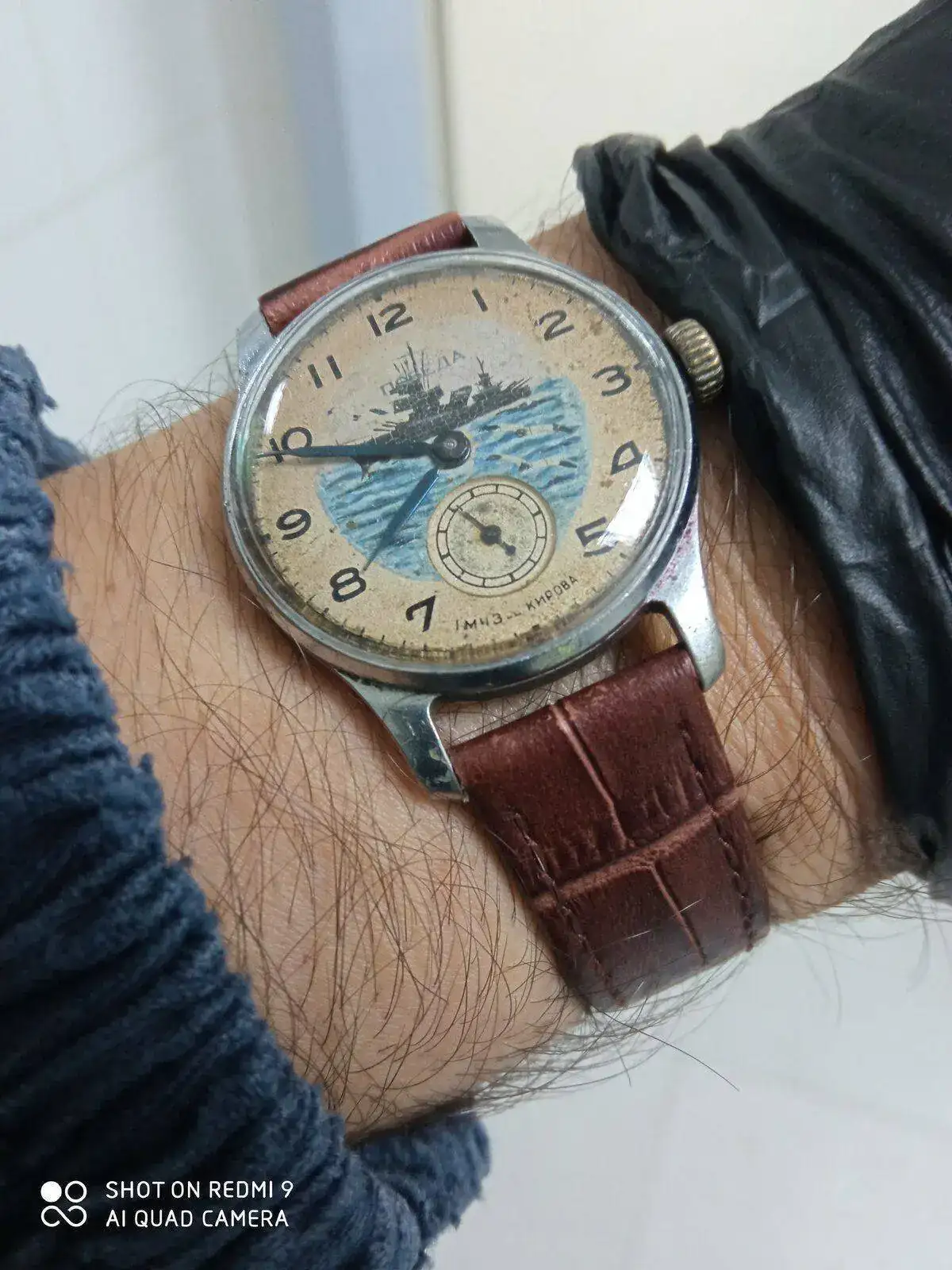

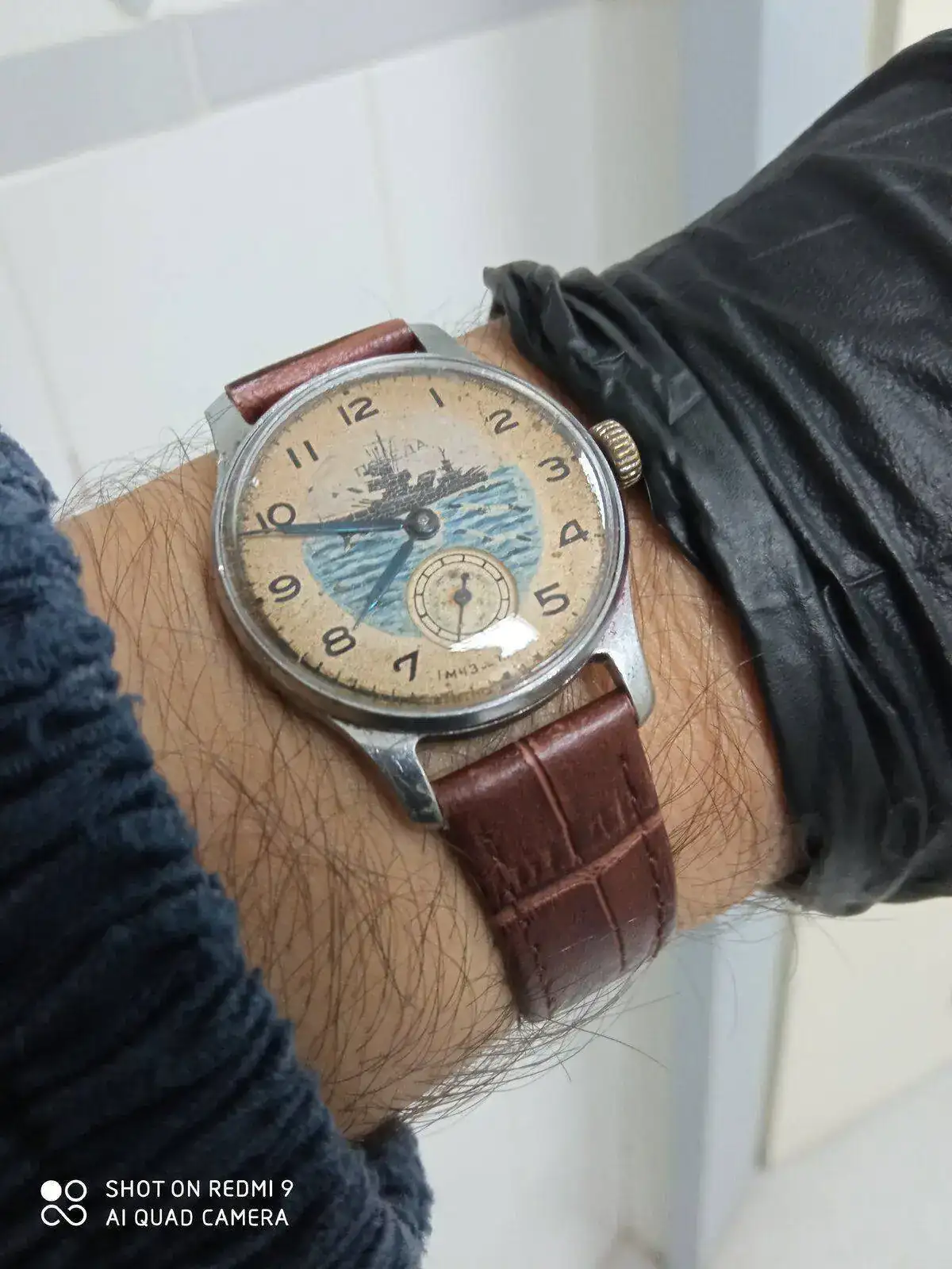

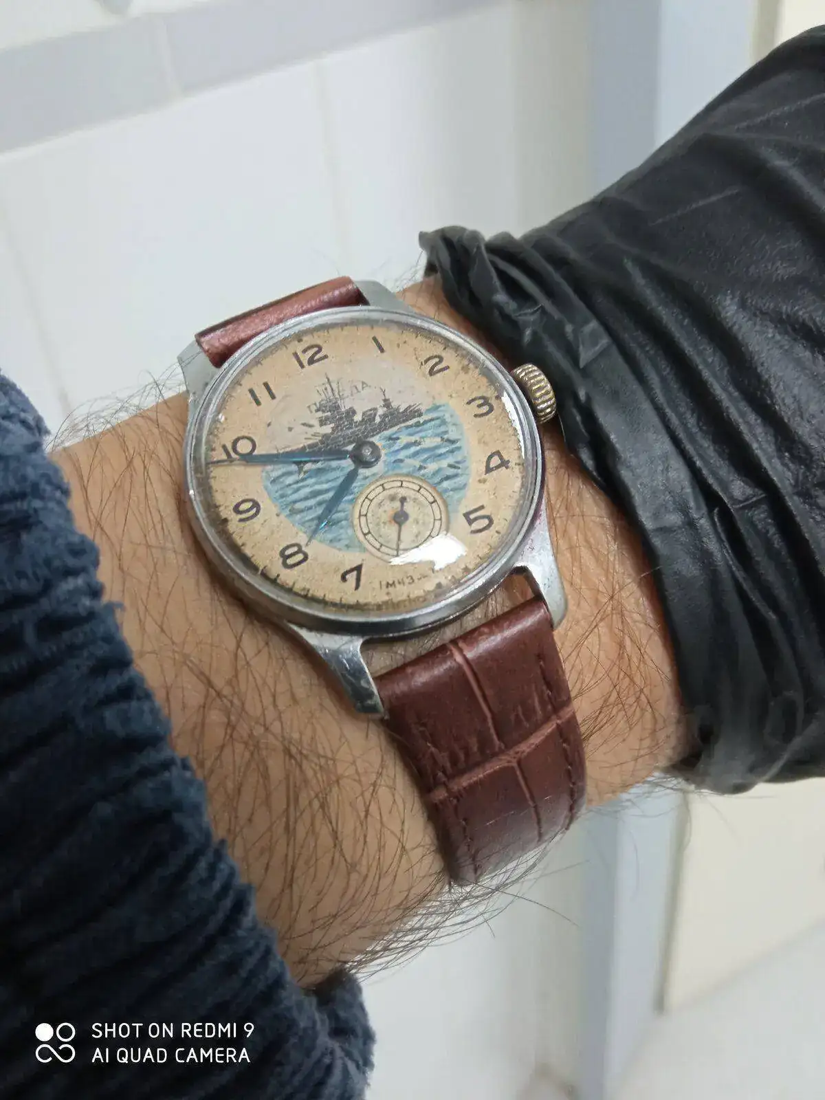

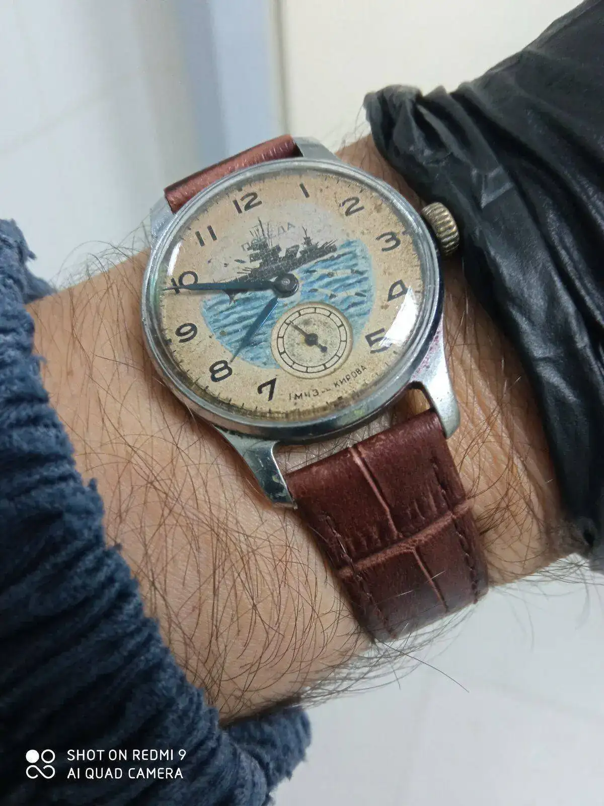

Buenas!. Vamos con este Pobeda personalizado...
Reacciones: marctibu, alferm, SuPo77 y 14 más

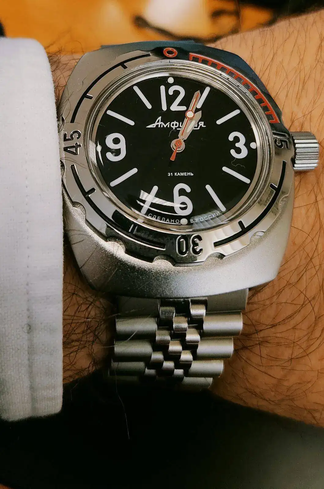

Amphibia al canto. Mirad que tengo unos cuantos relojes: pues al final los vostok son los que más uso... pq será??
