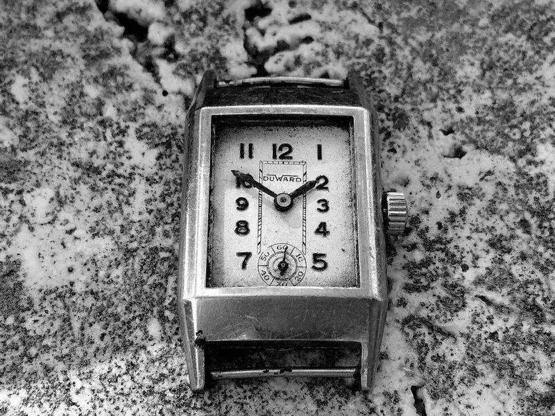

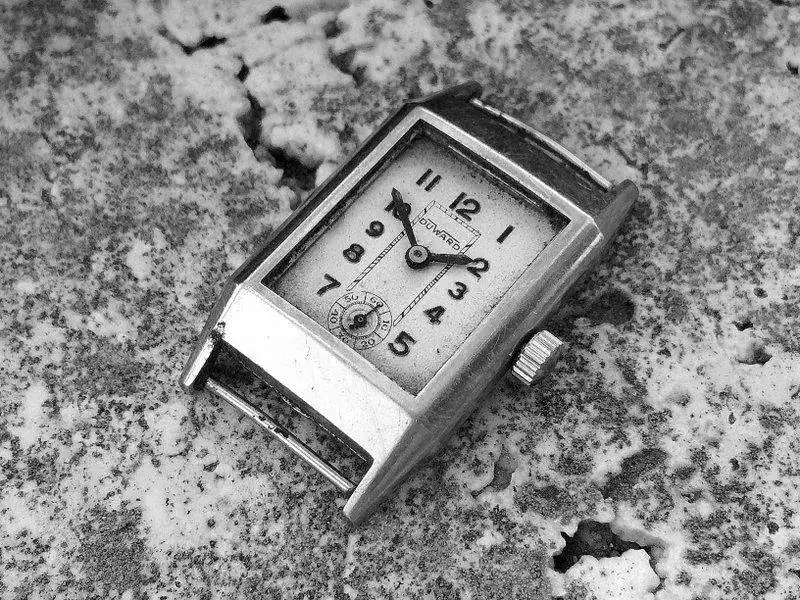

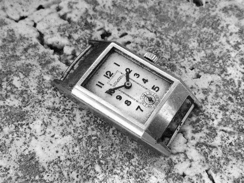

Un saludo a todos, despues de mucho tiempo sin abrir ningún hilo –la verdad es que he abierto pocos je, je- requiero de vuestra ayuda para intentar reconocer y datar este reloj.
A primera vista y según la esfera se trata de un Duward de pulsera de mujer y que por su forma y pintado, sus líneas, asi como las agujas tipo Baston, nos indican que es un modelo Art deco:
Con la palabra “Suiza” en vez de “swiss made” o “swiss” con lo cual no hay duda que fue concebido para el mercado español, digo. En la parte trasera tiene una inscripción que parece antigua:
La caja es de acero inox y sobre las asas de la correa lleva unas laminas que parecen ser de oro medio o bajo, todo el conjunto de asa es solidario a la caja mediante un pasador desmontable, para el alojamiento de la tija tiene un tubo el cual se fija a un encaje en la caja trasera donde se aloja todo el movimiento, con una numeración en la trasera pero sin el símbolo heráldico distintivo.
El calibre es un 5.75X8.5’’’ con el numero 50 enmarcado y en la cara contraria con las cifras 247 88 grabadas.
Con todos estos datos me gustaría saber vuestra opinión si es un verdadero Duward Art deco y en su caso intentar saber el año de fabricación que por mas que he buscado no encuentro nada.
Una buena pista es que el Sr Carlos Vendrell registro su marca Duward entre 1930-34 (para no entrar en contradicciones), y que en 1947 fue el primer registro de la heráldica, entonces las opciones de este reloj son varias: o es un “maridaje” o es art deco original o tardio.
Que opinais………
PD perdon por las fotos no me salen mejor y clicando sobre ellas se haran grandes.
Hola Tailer, Posiblemente sea un autentico Duward de época, quizás de finales de los 30 aunque también podría ser de los 40 ó 50, ten en cuenta que el reloj femenino tenía un diseño más clásico y más en aquellos años, Esperemos noticias de los compañeros. Un reloj precioso Amigo. Un saludo

No es la primera vez que veo uno con esas solapillas que impiden que se vea el hueco que deja la correa; se pusieron de moda en los años 20, y la moda perduró.
Te muestro uno: https://relojes-especiales.com/threads/un-cortebert-art-decó-abierto-a-consejos.321460/
Yo descarto la idea del maridaje: El calibre tiene la forma exacta del hueco donde se aloja (que no se puede llamar propiamente carrura, ya que forman un todo la tapa y la... "carrura".

Sobre si es art-decó o no... bueno, técnicamente yo no le llamaría así, porque para mí no pertenece ni mucho menos al estilo art-decó, aunque sea tendencia generalizada llamar a todos los relojes vintages rectangulares como art-decó.
Si dices que los motivos heráldicos de de la Duward empezaron a usarse en el 47... bueno, pues encaja con mi idea, ya que el tuyo no los tiene (¡mejor así!). Yo creo que ese reloj debe ser de entorno a 1940 - 1945, no mucho más abajo ni más arriba.
Por cierto, descartado el maridaje, ¿quién iba a falsificar un duward...?

Respecto al Art deco en principio se consideran desde 1920 hasta 1939 maximo 1950, eso dicen los entendidos en la materia, que como dice tandetemps pudiera ser un art deco tardio, aunque ya me gustaria que fuera un art deco de primera epoca, por cierto no sabras que movimiento es.

Muy bonito tailer, un reloj con personalidad, lo que me parece raro es que no aparezca la impronta de Duward en el movimiento o por lo menos en la parte que se ve.
Por aquí tengo mucho desguace de la marca y todos están marcados con su impronta en el puente principal, en el barrilete.....
Una foto del movimiento completo y las medidas ayudaría a identificarlo.
Fernando
Hola Toni, la verdad es que el movimiento no lleva ninguna marca en ningun sitio, pero lleva numeracion en ambas caras una se ve en la apertura del hilo y la otra es esta
y el volante efectivamente es compensado, una abraçada.
Hola Fernando, a mi tambien me extraña mucho la falta de nombre en los puentes o bajo el volante de este calibre 5,5 X 7''' de los calibres mas pequeños, en el primer post me equivoque y puse 5,75 X 8,5'''. Pero buscando buscando creo haber dado con el movimiento, un AS 1022 de 5,5 X 7''' que como dice Don Luis el tirete es el mismo, una foto de mi movimiento.
comparalo con el de Dr Ranfft, yo los veo identicos, un saludo

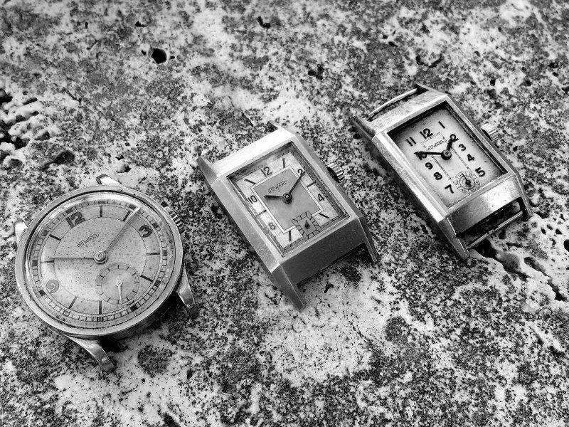

Duward art-decó, lo que se dice art-decó, pocos pocos hay. De hecho, y en un hilo anterior, ya se expuso ese período de tres o cuatro años en los que se vendieron ejemplares con lineas puras de ese movimiento artístico. De tanto en cuanto, cae alguno, y si lo veo me lo quedo.
Este de más abajo, por ejemplo, cayó el sábado pasado:
sin cristal aún - el amarilleado del original lo hacía irreconocible - y a falta de un repaso. Y aquí lo veis con sus hermanos ya mencionados anteriormente:
Creo recordar que un usuario consiguió un ejemplar de la década de los cuarenta - en los que enmarco al relojito que inicia este hilo - en caja de acero. Y eso es cosa rara también.
Por cierto, ni las máquinas ni las cajas iban firmadas Duward. Únicamente la esfera.

Echemos un vistazo a esto:
curioso,no? Un hermano del ejemplar de Fernando!
y eso pensaba yo -sobre la rareza del animal -, hasta que me topé con esto:
reconoceis la máquina?? oh,si, la archiconocida Universal 262.
creo que estamos ante ejemplares de una época no muy conocida de la Duward, de la cual yo siempre espero en algún hilo que aparezca información de la mano de algún moderador o maestro. No puedo creer que nos tengamos que limitar a saber de su existencia por la simple gracia del azar o la fortuna.
