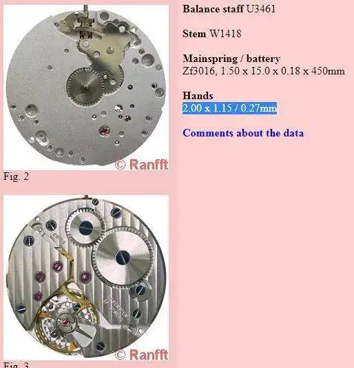

En este tema, y en otros, todos echamos mano de las maravillosas y famosas páginas rosas "Pink pages" del Dr. Ranfft ayudándonos para no perdernos de otras como calibercorner.com
Por la pág. 84 están, por ejemplo, los calibres ETA http://www.ranfft.de/cgi-bin/bidfun-db.cgi?10&ranfft&84&2uswk
y ahí vemos que para el cal. 2824 los diámetros son: Hands 1.50 x 0.90 x 0.25mm; el cal. 2892 Hands: 1.50 x 0.90 x 0.25mm; el cal. 2841 que monta Swatch: Hands 1.50 x 0.90 x 0.25mm. Mismos diámetros.
Veamos ahora el cal. ETA/Unitas 6498 que montan muchos Panerai: Hands 2.00 x 1.15 / 0.27mm. Aqui vemos que la procedencia Unitas ya es otra familia con otras medidas.
pero el Unitas 6310, más antiguo, tiene Hands 1.50 x 0.90 / 0.21mm, en horas y minutos la misma que ETA 2824.
En el Peseux 7001 los diámetros son Hands 1.30 x 0.80 / 0.17mm, pero en el Peseux 7076 ya son 1.40 x 0.80 / 0.20mmn.
Aparte de los diámetros hay que contar que las longitudes sean las adecuadas. Con todos estos datos los que no manejamos limatones, escariadores y tases de acero pulido 😳 nos sumergimos en el apasionante mundo de las búsquedas de Google para encontrar donde comprar las manecillas de las dimensiones y diámetros adecuados. 😉

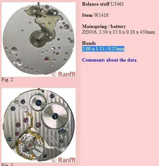

Ver el archivos adjunto 1254594
