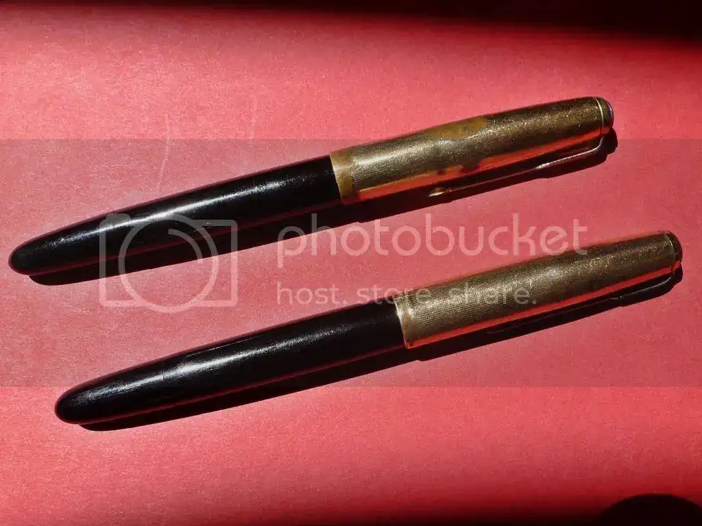

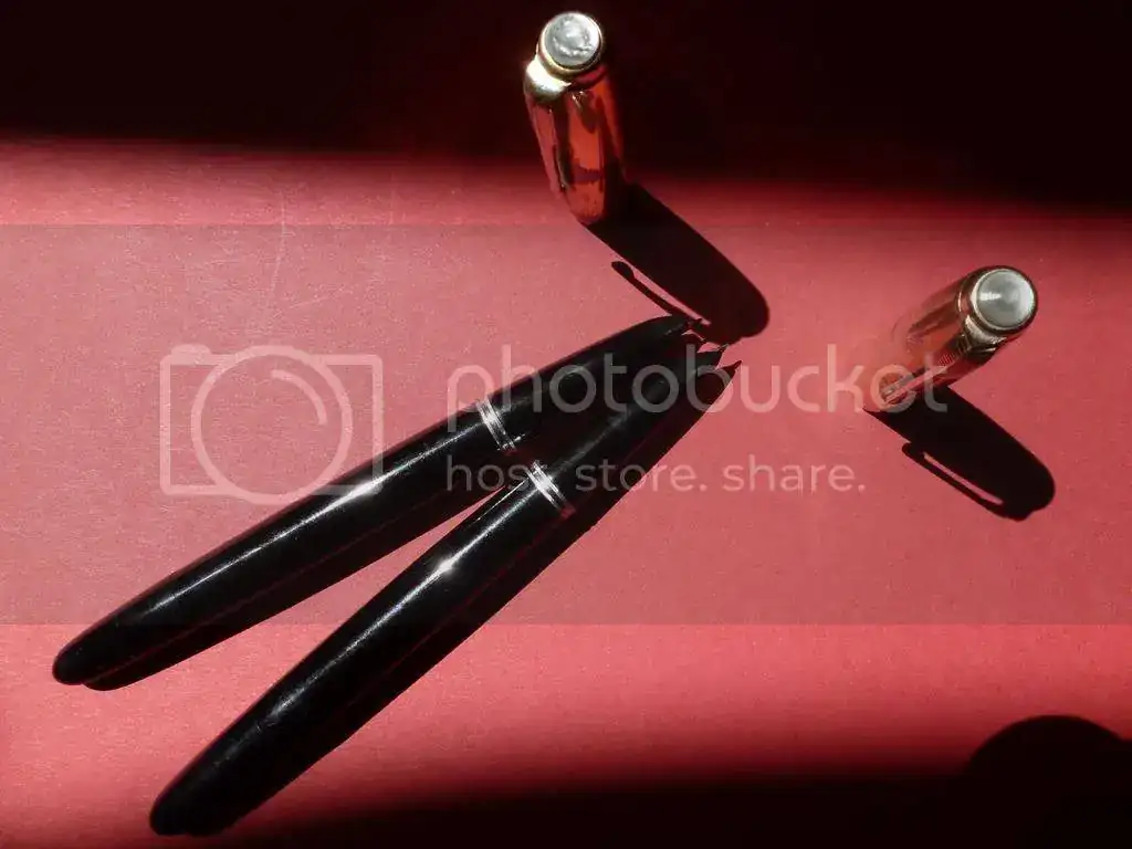

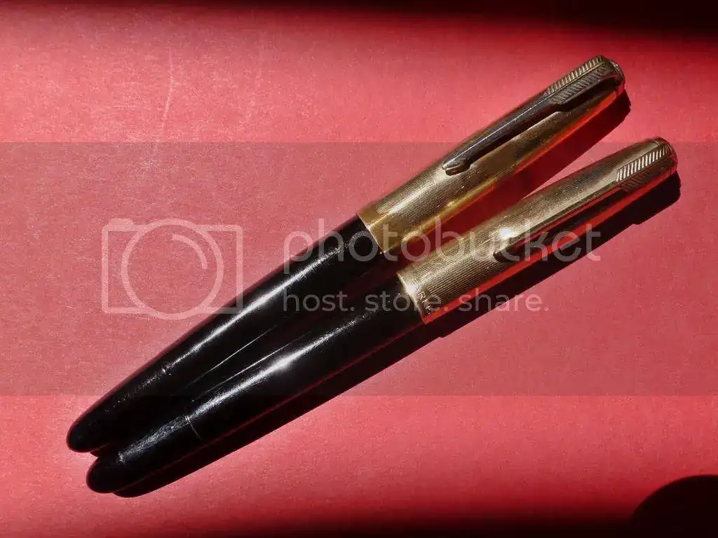

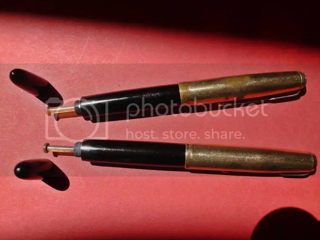

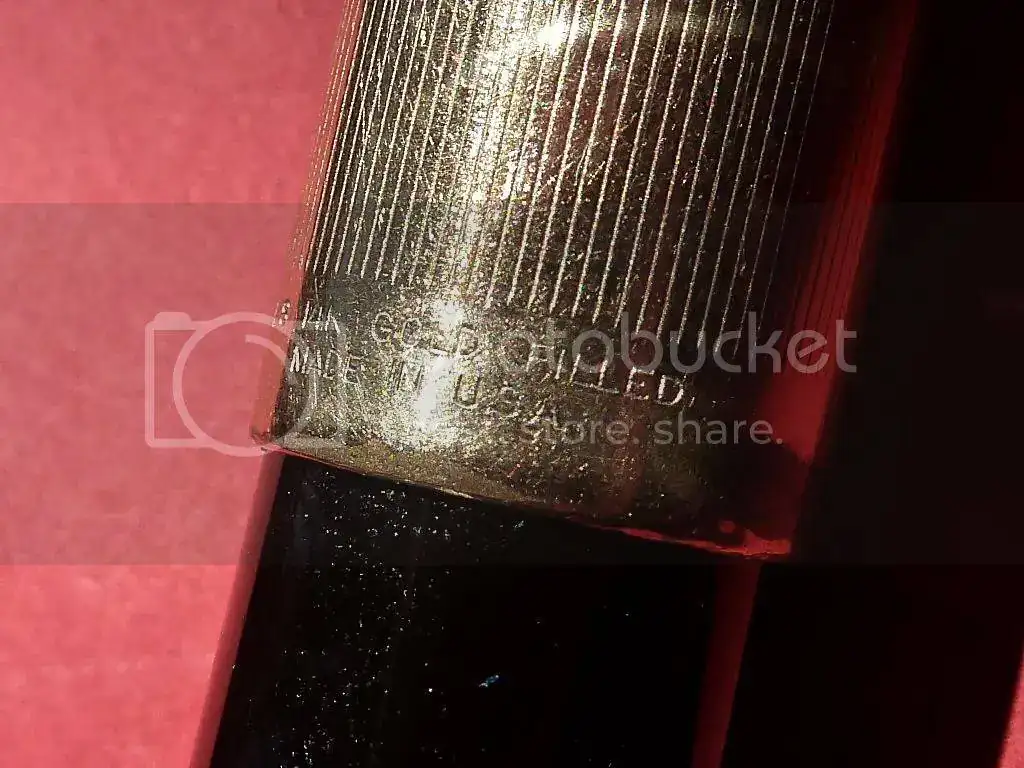

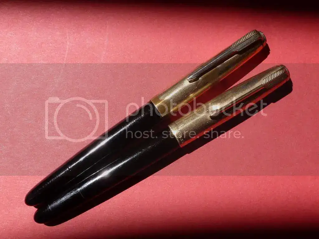

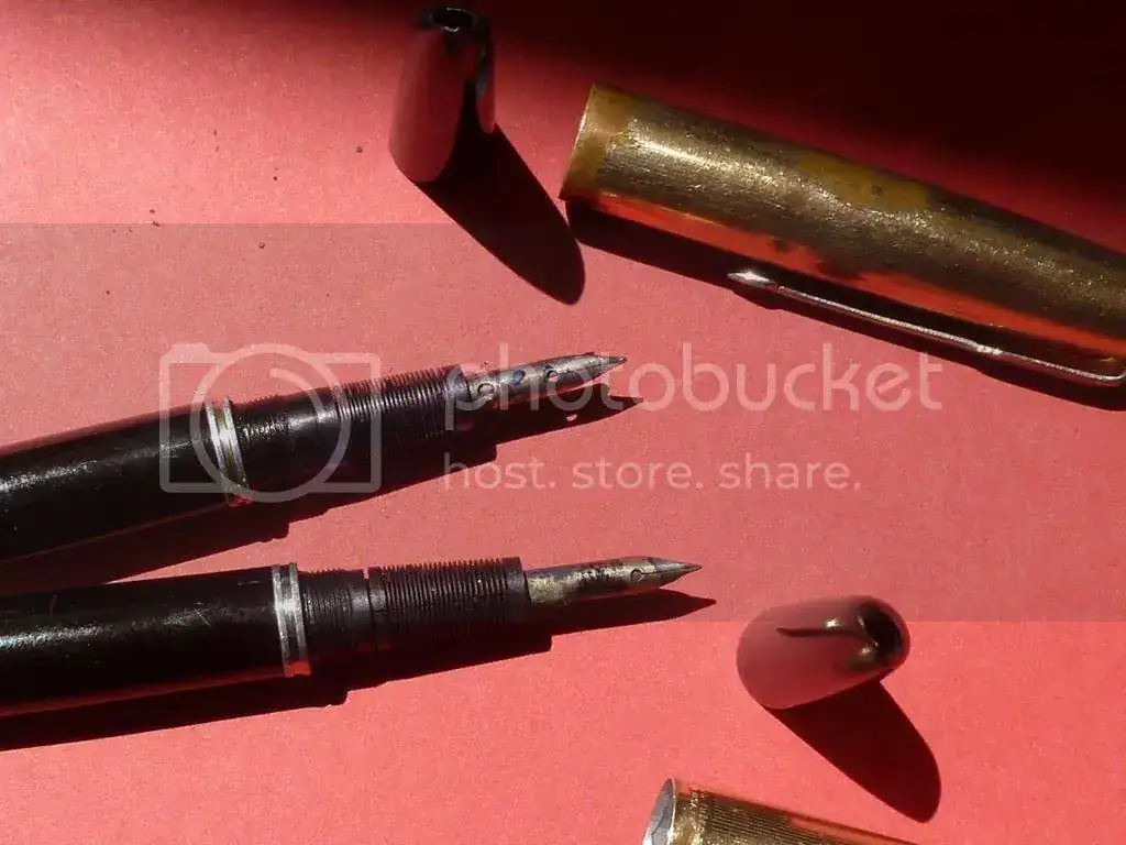

Buenas tardes,
acabo de adquirir este par en los Encantes de Barcelona después de arduo regateo con el vendedor (él creía tener la única edición de la MB El Fary) y me gustaría que me dierais vuetra opinión.

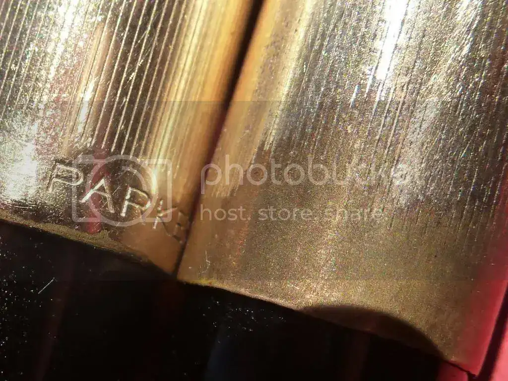

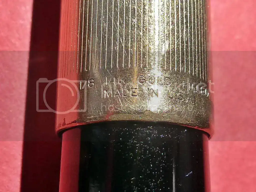

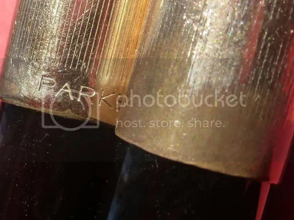

Una de ellas tiene claramente inscrita la leyenda PARKER USA en la boca del capuchón (y 14 Kt Gold Filled), pero la otra no, pero las dos tienen sistema Vacumatic... y un estado lamentable.
¿Podrían ser 51?
¿Son recuperables?
¿Hay algún sistema -asequible- de redorar (pero sobre todo de desabollar) esos capuchones?
¿Las dos "son buenas"?
Los plumines y alimentadores parecen enteros, eso sí.
Van fotos:
Gracias por vuestros comentarios

¿Podrían ser 51?: si y si a medias
¿Son recuperables?: si
¿Hay algún sistema -asequible- de redorar (pero sobre todo de desabollar) esos capuchones?: si
¿Las dos "son buenas"?: si
El si a medias es por el capuchón que perdió el dorado, no es de Parker en mi opinión, de echo parece que no lleva grabado Parker por ningún sitio, si te fijas bien el clip tiene muchas diferencias con el otro, es más grueso y la espiga más larga. La joya parece que no asienta bien. Mejor cambiarlo por uno original.
Redorar también es posible con un baño electolítico. Quitar bollos tambiés es posible el aparato vale un huevo pero yo se quién lo tiene :whist::
¿Son buenas? La bondad depende del precio pero cualquier 51 es buena porque se conocen del derecho y del revés y hay repuestos de todo.
De acuerdo con Serenité. Ambos cuerpos parecen auténticos y perfectamente reparables. El capuchón de la primera es claramente una imitación y de mala calidad visto el estado del chapado. Hubo muchas plumas de época que imitaron a la 51. Algunas españolas. Puede ser cualquiera de ellas. Lo mejor es comprar un original y listo. Es fácil conseguirlos aunque pueden ser caros depende de su estado.
Pues nada, cierro el hilo que ya me han respondido... :D
No, en serio: gracias a Rafa y a Pedro por sus apreciaciones.
Efectivamente, el capuchón sospechoso no lleva inscripción de ningún tipo y la joya asienta mal. Ya he visto que eran distintos durante la compra (sin ver las inscripciones porque no llevaba gafas ::blush::) pero he deducido que al menos uno de los dos sería legit. Ese es el motivo por el que he querido llevarme ambas: no fuera a ser que me dejara "la buena"... Puesto a no ver, tampoco he visto que eran Vacumatic hasta llegar a casa, así que casi me las cargo intentando desenroscar el cuerpo para ver el aerométrico...
En fin, que están -medio- vivas de milagro.
Pues habrá que poner manos a la obra ¿no?
Pues para poner "manos a la obra" lo tienes muy fácil: el próximo sábado te las llevas al "mercadillo de estilográfica antigua" y seguro que salen como nuevas!!! Un saludo!
Perdonadme, pero... ¿ dónde es ese "mercadillo" ?
Respecto a las '51, siempre me parece buena compra. Ya qje tienes que sustituir esa capuchón pirata, yo aprovecharia para buscar uno auténtico en lustralloy, o incluso en plata para el buen cuerpo Vacumatic, y así tener variación en la colección de '51s que todo "estilográfilo" debe tener.

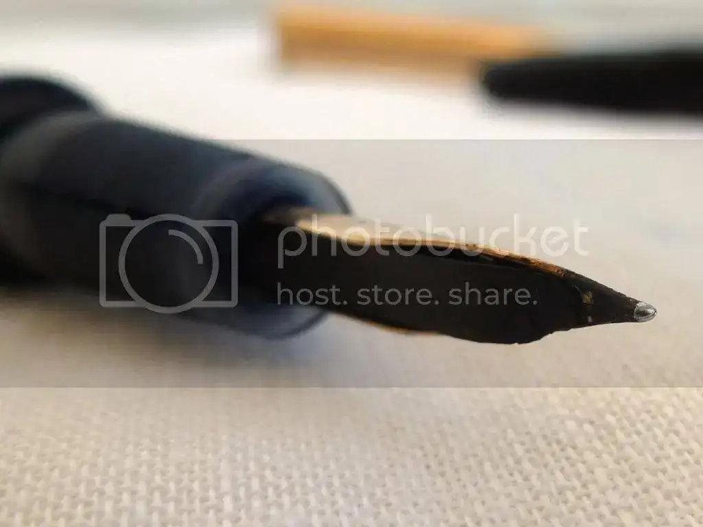

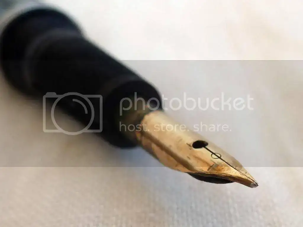

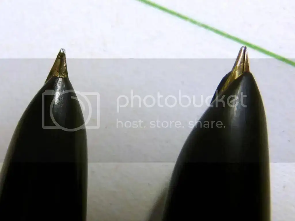

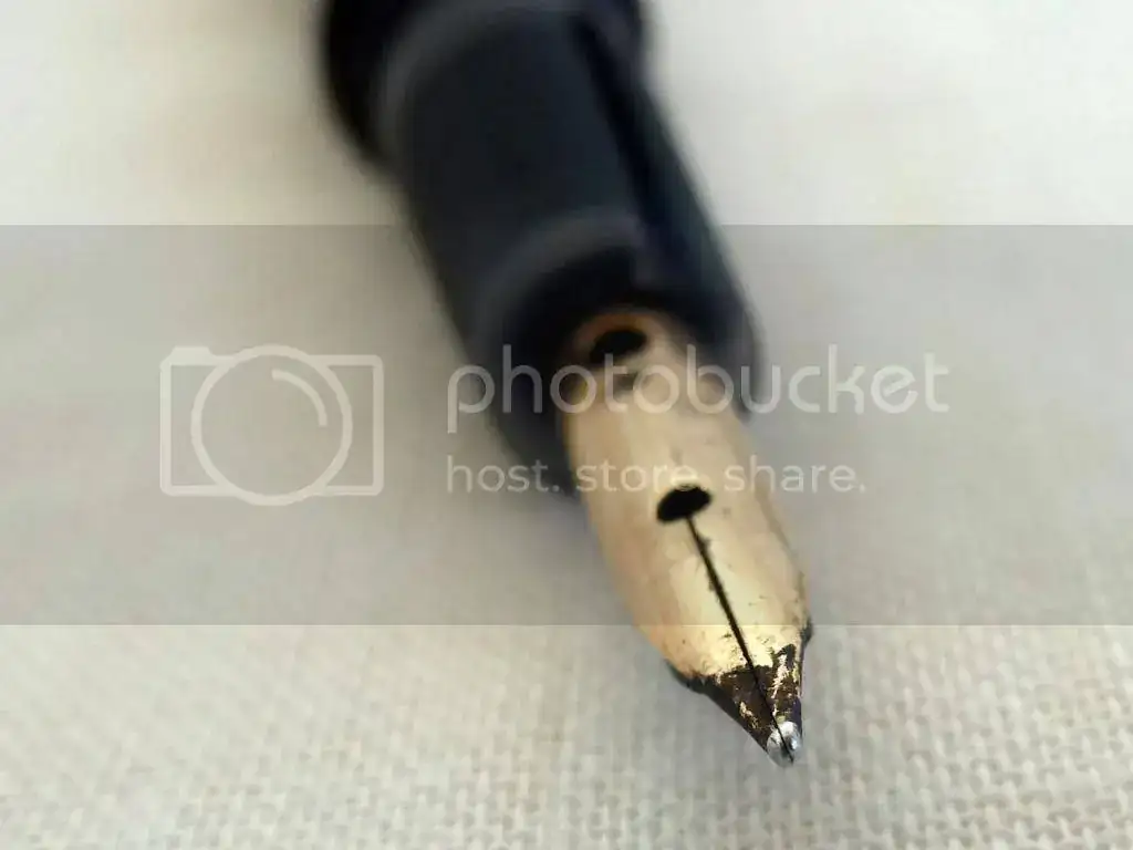

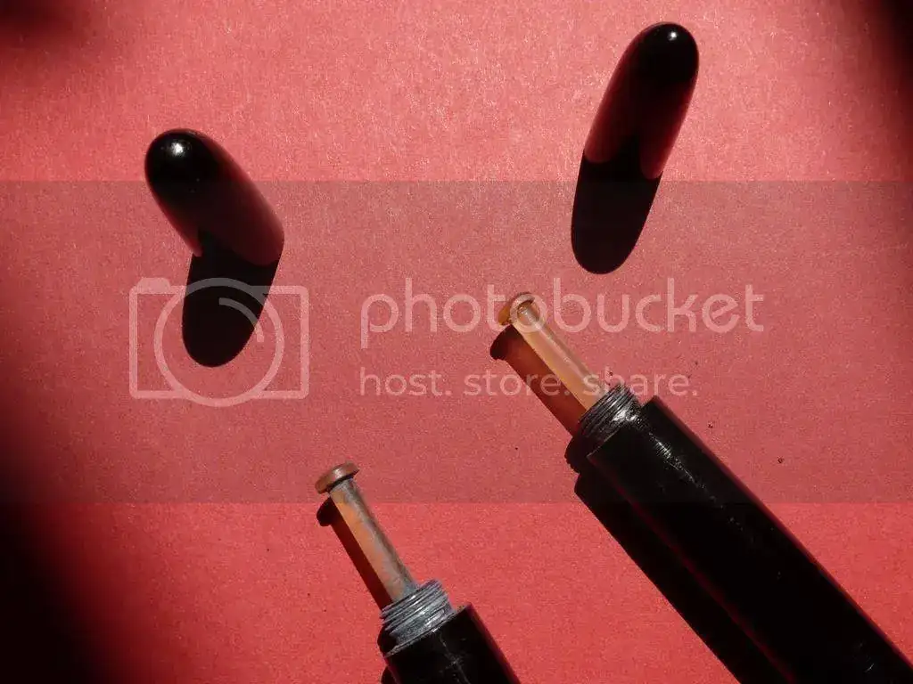

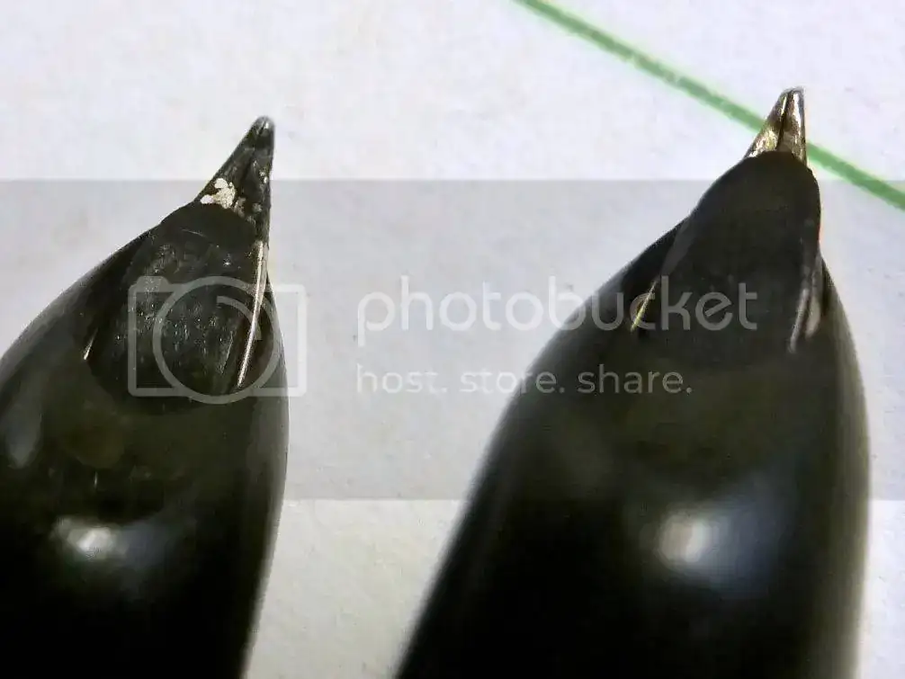

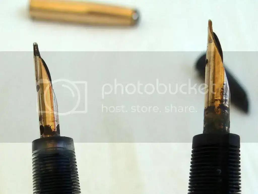

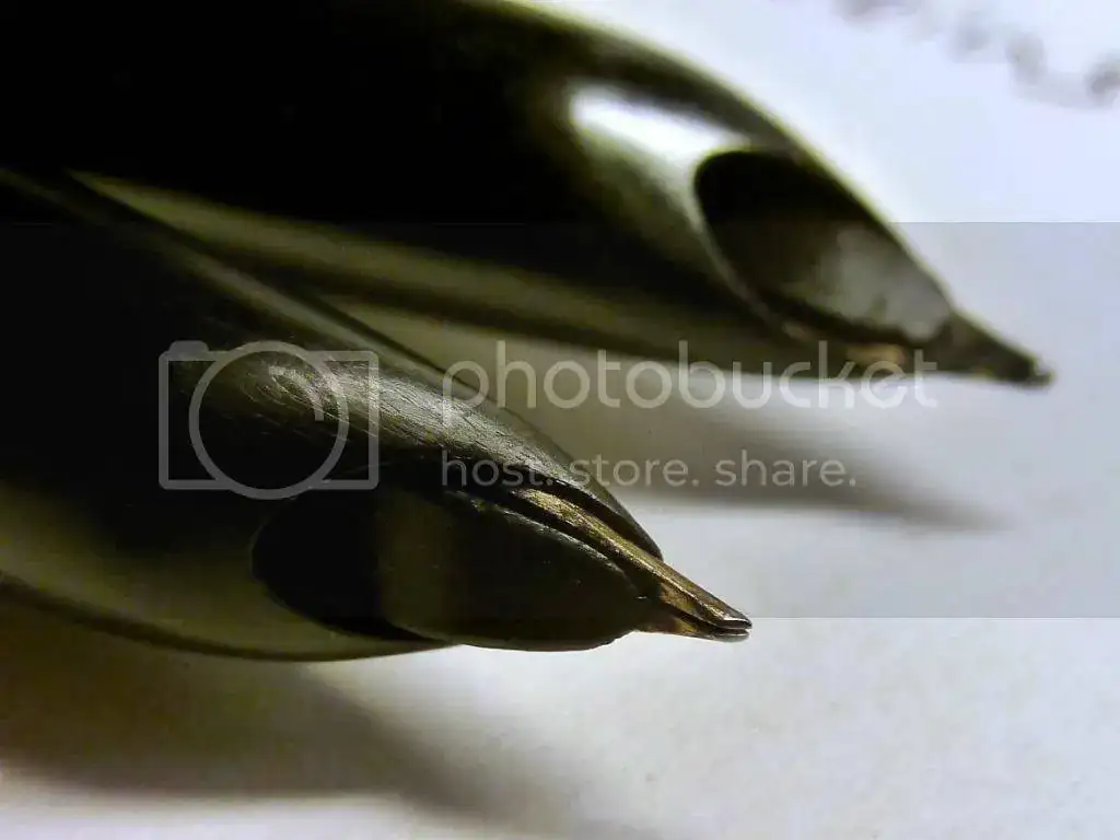

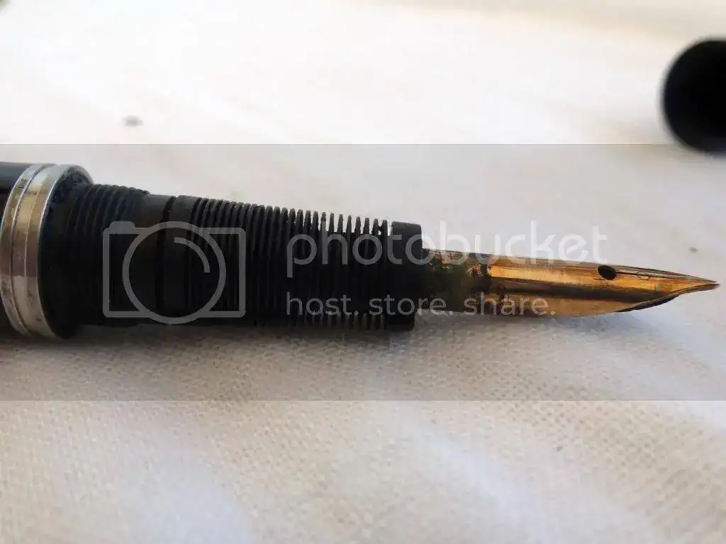

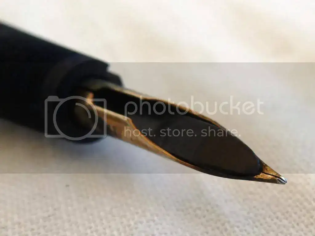

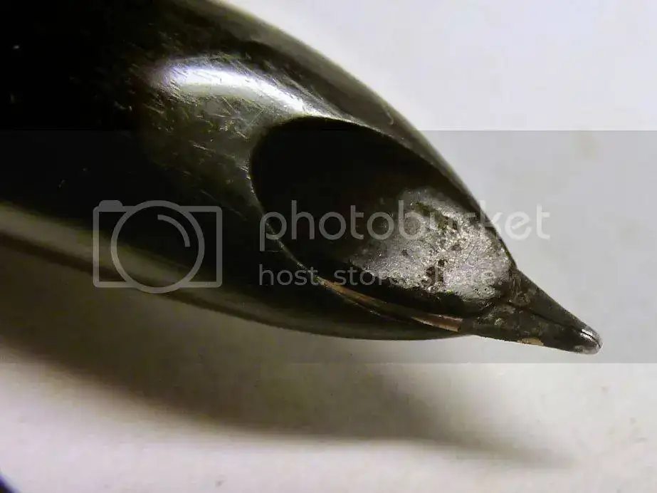

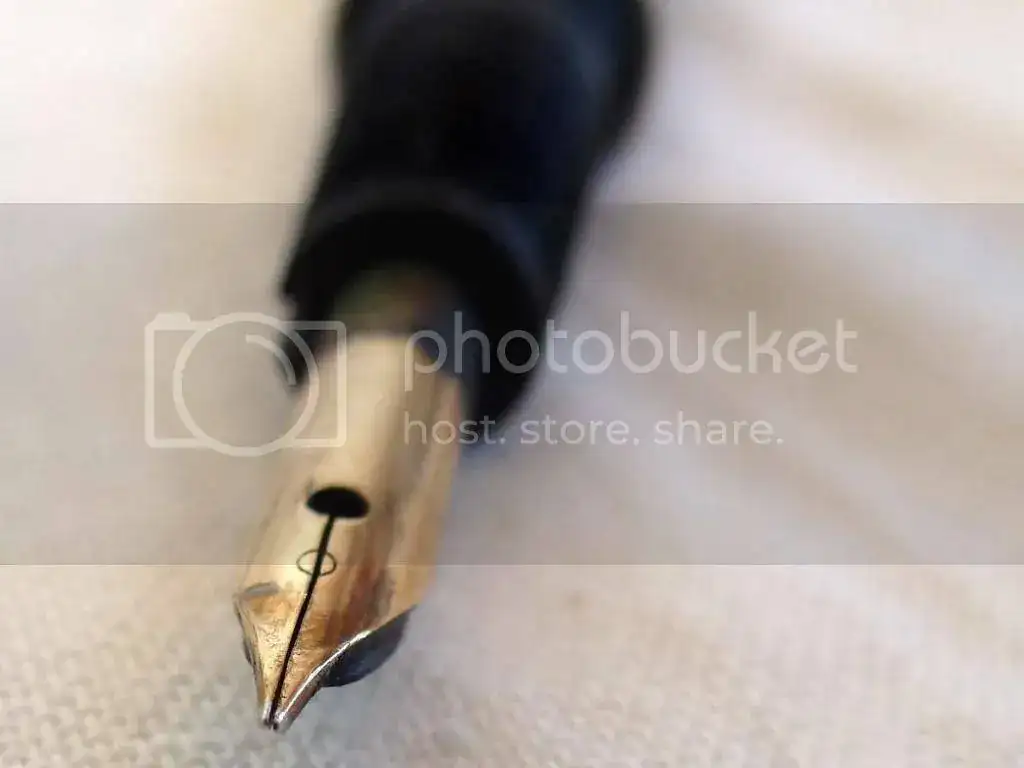

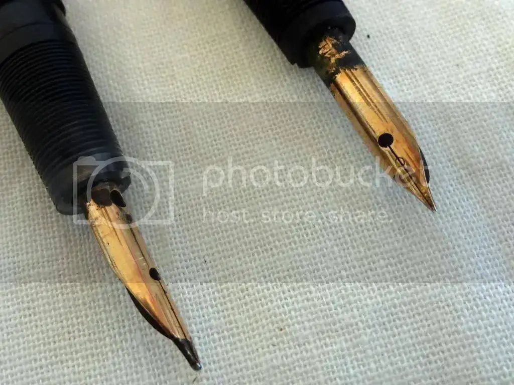

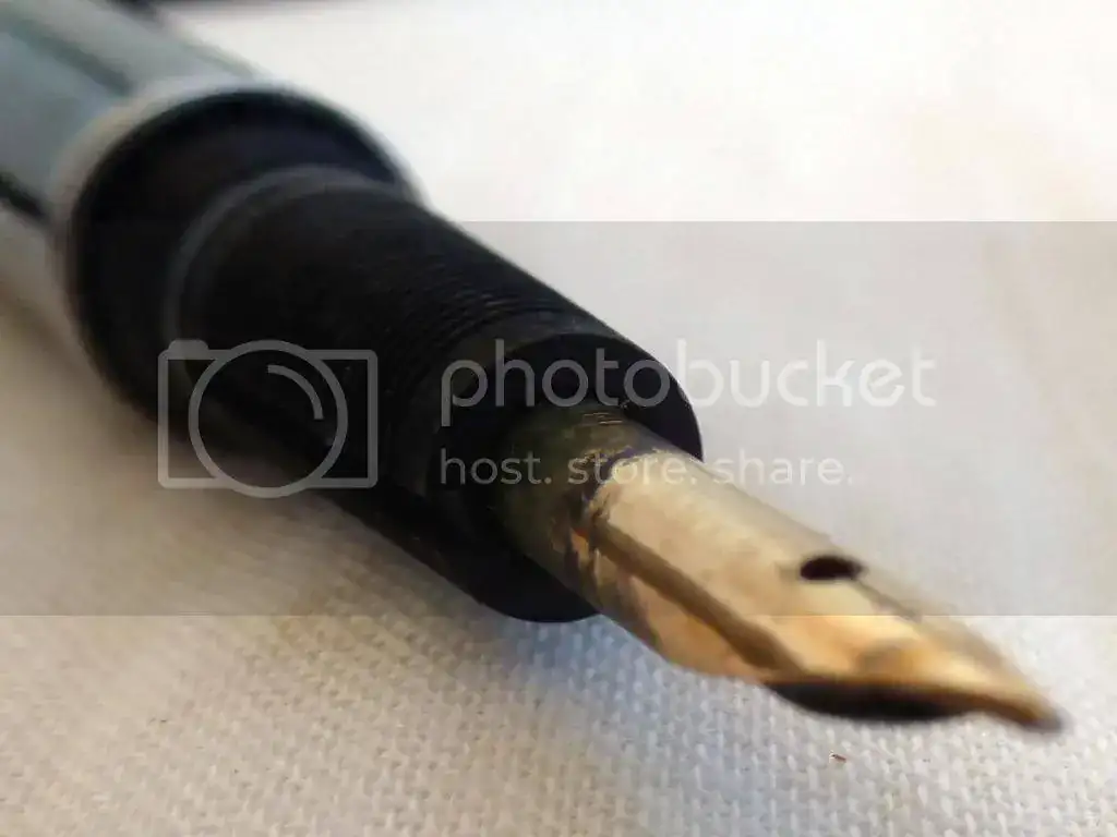

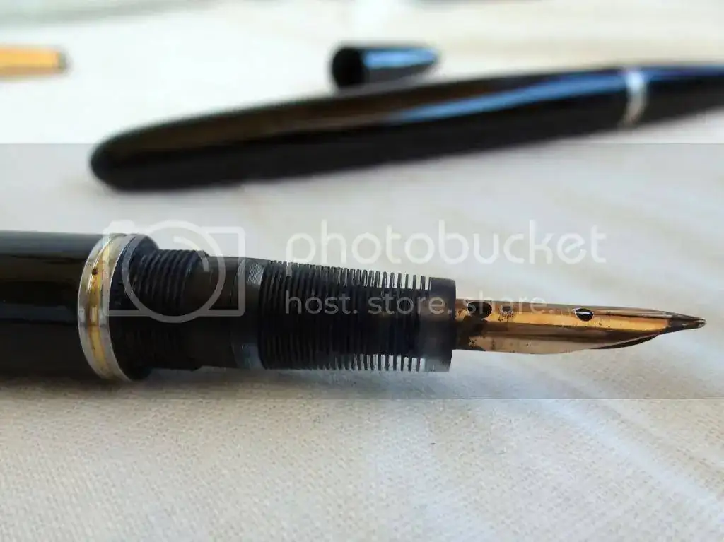

Añado algunas fotos de los plumines y alimentadores para que os hagáis una idea de su estado.
Además, al ser los alimentadores diferentes me surgen todavía más dudas...
Todos los comentarios serán bienvenidos aunque seguramente el sábado saldré de esas dudas, cuando se las muestre a José Luís Méndez y a Joseph.
Mientras, voy a echar un vistazo al enlace que ha puesto Rafa

Son 51 vacumatic sin duda, aunque un colector sea transparente y el otro sea negro (llevan mucha tinta pegada). Mi única duda es el capuchón que va sin marcar por Parker.
Desde luego con estos marcros se nota que llevarán bastante trabajo, hay un plumín con el punto un tanto abierto y gastado, también observo una boquilla roma por la punta que habrá que "afilar".
