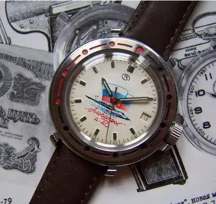

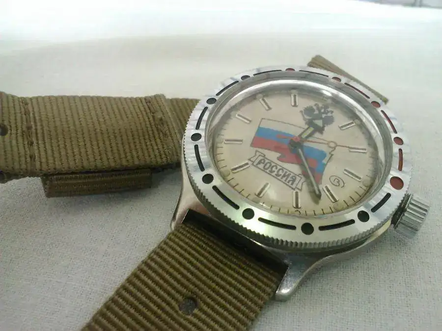

Si te fijas las cajas no son iguales , uno venía con el dial blanco y el avión Albatros y el Otro con la bandera rusa , el primero mas Diver con la rosca guarnecida y el segundo mas redondeado y clásico ( los dos unos Komardinski de transición )
Pronto les compré unas Nato ( Market Strap sin dudarlo) pero había uno que su dial estaba muy deteriorado por el tiempo y no me acababa de gustar ( el blanco del Albatros )

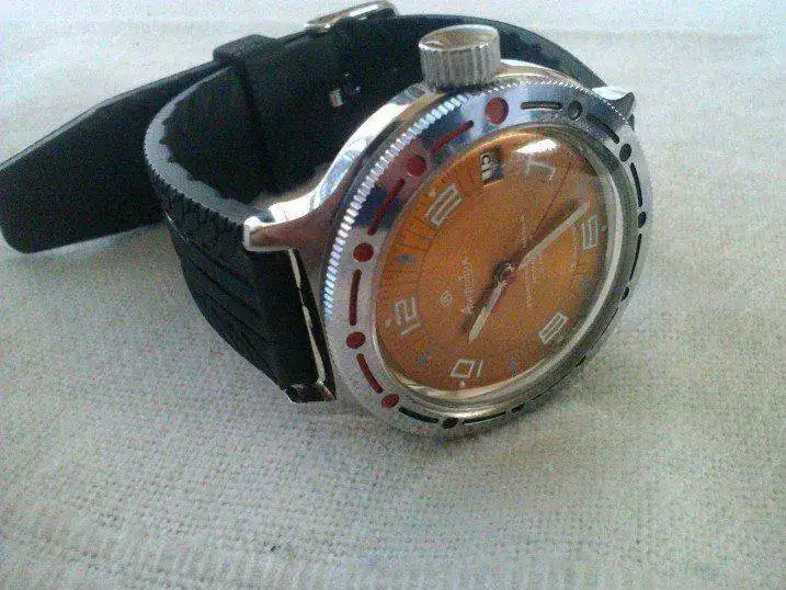

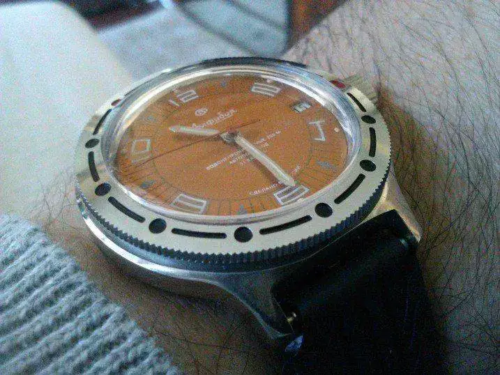

CALIBRE 2414a por 20 Eurillos mas portes jejeje , y esperé una semana más , que se me hizo eterna y al final , llegó y coloqué todo bien y el resultado :
Al final cogí la caja del de la bandera rusa N2 , le metí el 2414a nuevo , el dial nuevo y una correa de caucho negra y el otro le dejé la caja del N1 el del albatros con el calibre y dial de la bandera rusa.
Moraleja : Antes de Modificar un Vostok infórmate de como hacerlo bien, y luego disfruta de hacerlo ya que personalizas tu reloj de manera que tienes una pieza única y hecha POR TÍ.
