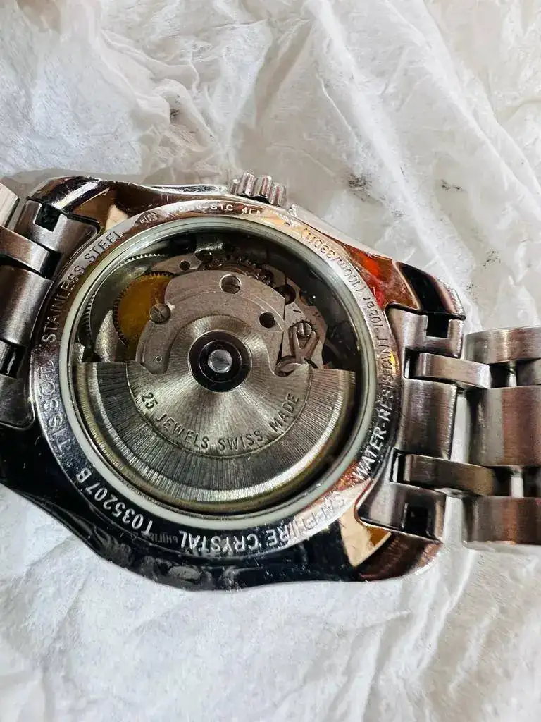

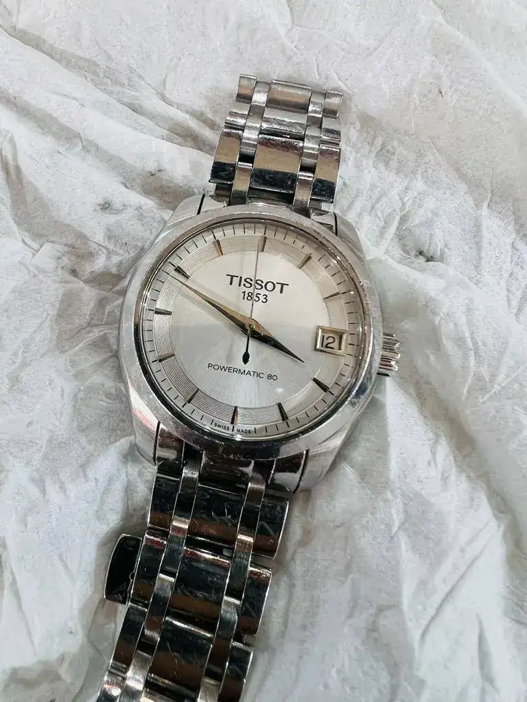

Buenas amigo Galunco,pues ayer vi tu mensaje y ya lo estaba acabando y hoy que lo tengo listo y todo funcionando ya lo tengo...te paso fotos quedó funcionando,ya que el movimiento original ya con la ancora de plástico.ya nada de nada
Interesante información que nos das.
O sea, que le has quitado el PM80 y le has puesto un ETA2824, y encaja perfectamente, ¿sin ninguna diferencia? Pues está bien saberlo.
Y ya por curiosidad, ¿por qué has sustituido el calibre?
optamos en cambiarlo porque según el cliente ya lo había llevado a otros sitios....le cobraron en varias ocasiones pero seguía parándose sin razón aparente.le di la opción de ponerle otra movimiento (reacondicionado) y la verdad que va perfecto...y a un precio justo..hoy mismo vino y contento........
