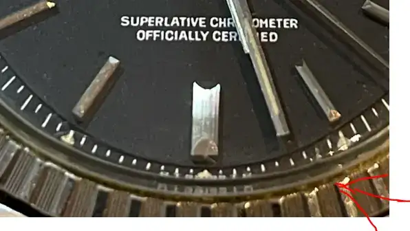

Hola Jacobo, esta claro que este reloj estaba abierto y la historia que cuenta el propetario es poco creible. Primero dice que nunca tenido una revision, en el largo del hilo el reloj tenia un familiar y por fin este familiar lo comprado de segunda mano. No se puede decir en serio, que el reloj no tenia mantenimiento.
Las agujas tienen marcas que de mi punto de vista vienen de pinzas y coinciden con los rayazos en la esfera. De intentos, varios, fallados de poner las agujas. Lo mirado bien, tambien tenia dudas, falta la pintura en los peores rayazos. Las agujas son de oro (SIGMA) no creo en humedad y si hay humedad se ve tambien humedad en la esfera. Porque los indices de oro no tienen nada?
El cristal plexi tambien tiene bastante rayazos y no creo lo que dice algun compi, se pule con Polywatch, esto tiene que ser cambiado.
Tambien es importante mirar el bisel por dentro donde se sienta el plexi. Es el acero 316 que siempre coge oxido en el largo del tiempo, esto tiene que ser limpiado bien, si no entra agua.
Mirando la mierdecilla entre carrura y bisel, es otro punto critico por oxidos. Esta porqueria come el acero, porque no se seca rapido como una superficie limpia.
Falta cambiar todas las juntas, el tubo de rosca de la corona, la corona, etc.
Todo estos defectos no se arregla con Polywatch, una cueva como este reloj, con toda esta porqueria lo que lleva, hay que hacerlo con una revision seria para tenerlo un reloj perfecto.
Aun no sabemos como esta el movimiento, puente automatico, eje del rotor, muelle principal, ni hablar de los tornillos machacados y .............
Si tienes un ROLEX, un dia y despues de medio siglo, tienes que invertir y restaurarlo un reloj bien para los proximos 50 anos.

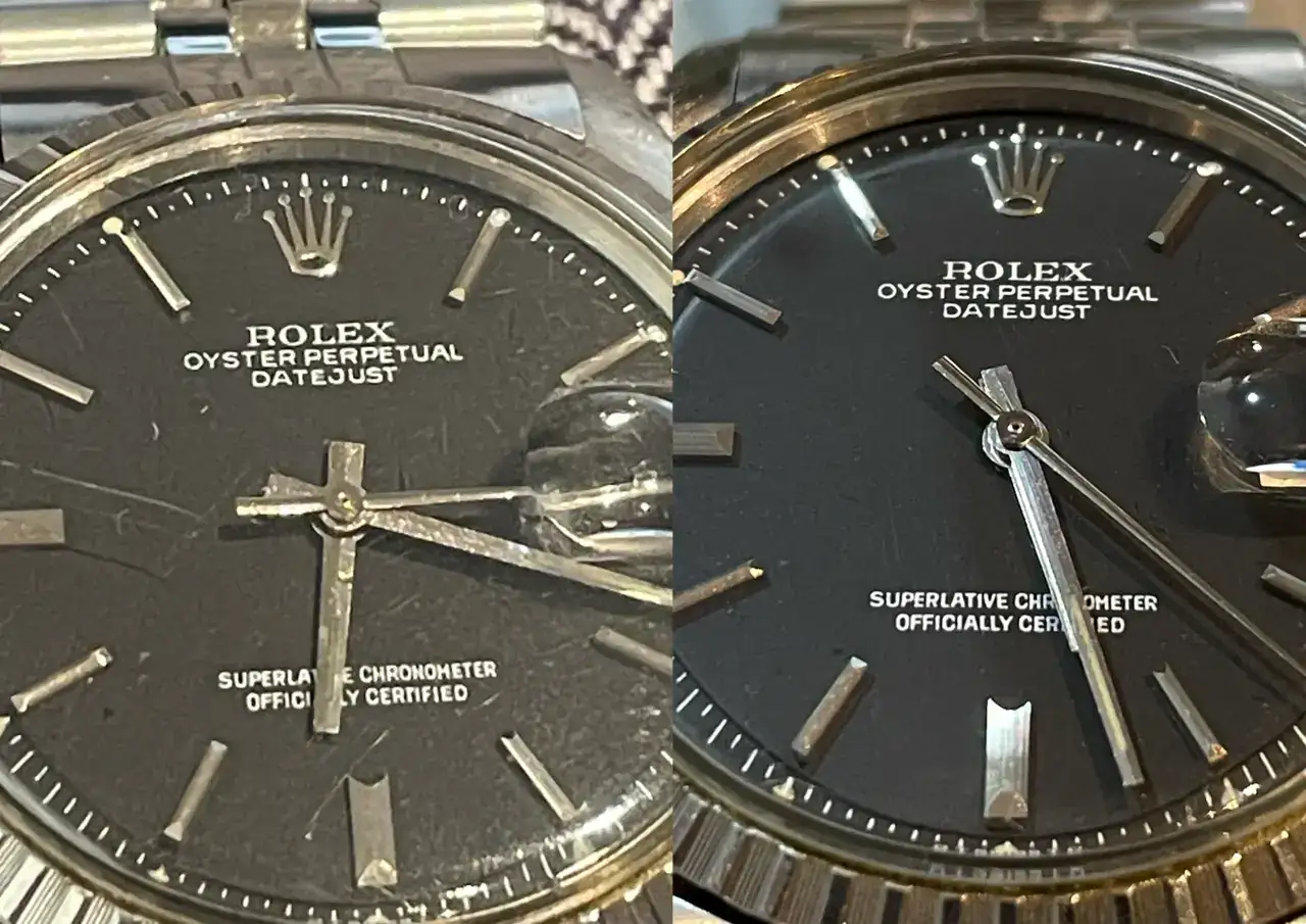

Hola compañeros,
Perdonad la tardanza pero he tenido cambios importantes a nivel laboral y he estado a otras cosas.
Adjunto un ANTES y DESPUÉS del Polywatch. ¿Que os parece?

Hola compañeros,

La esfera esta bien, me equivocado, lo siento!
Pero yo me quedo con lo que dicho, pulir el plexi no es una solucion, ni mucho menos.
Ahora las agujas lo vemos lijados, la de la hora se esconde?
Tambien me interesa una foto del movimiento.
Suerte!

Total razón, queda pendiente el repaso del CO.
Pero estoy asombrado con el poderl del polywatch!
