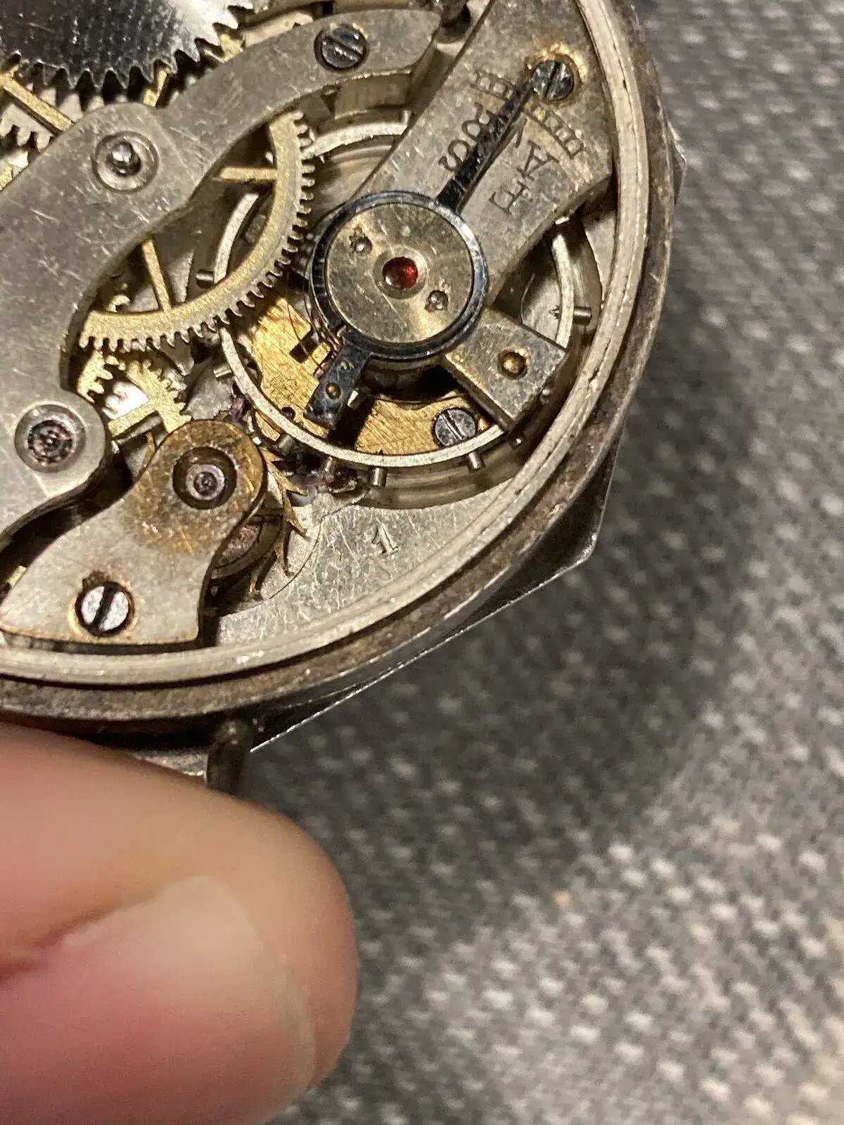

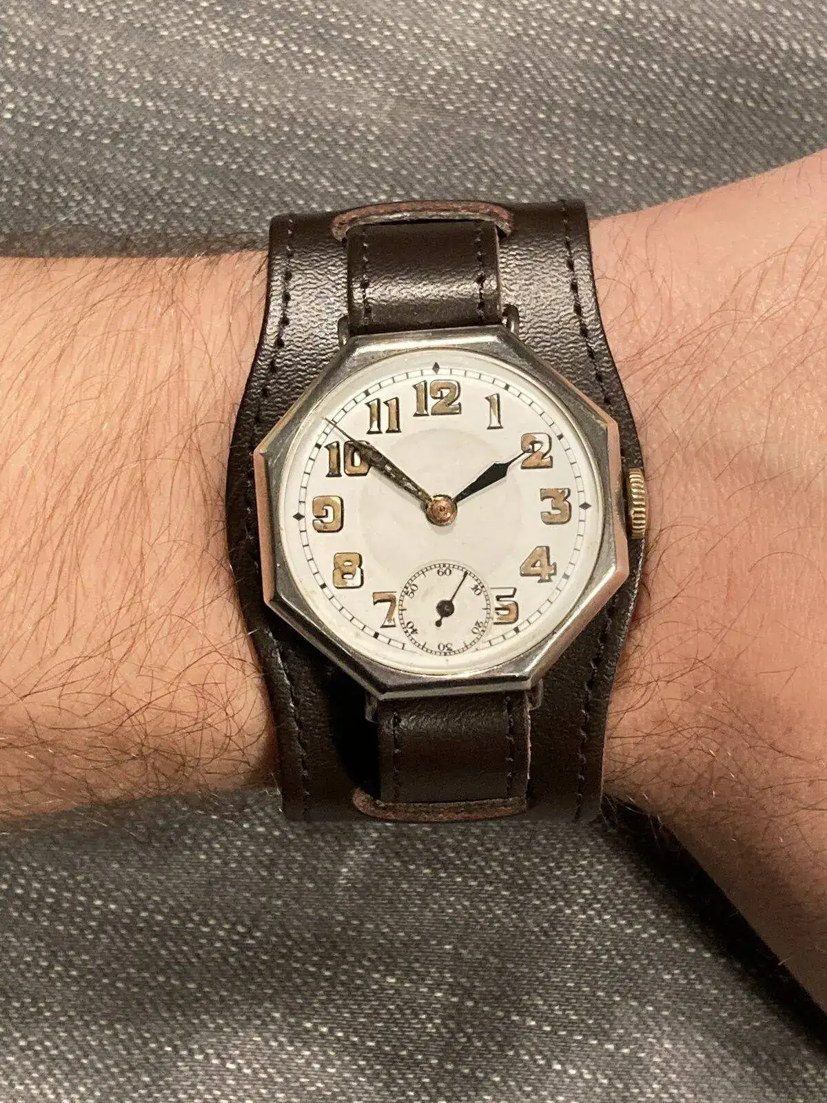

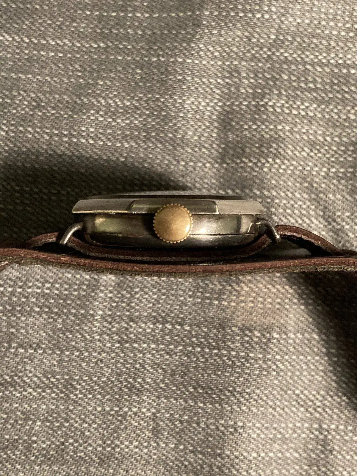

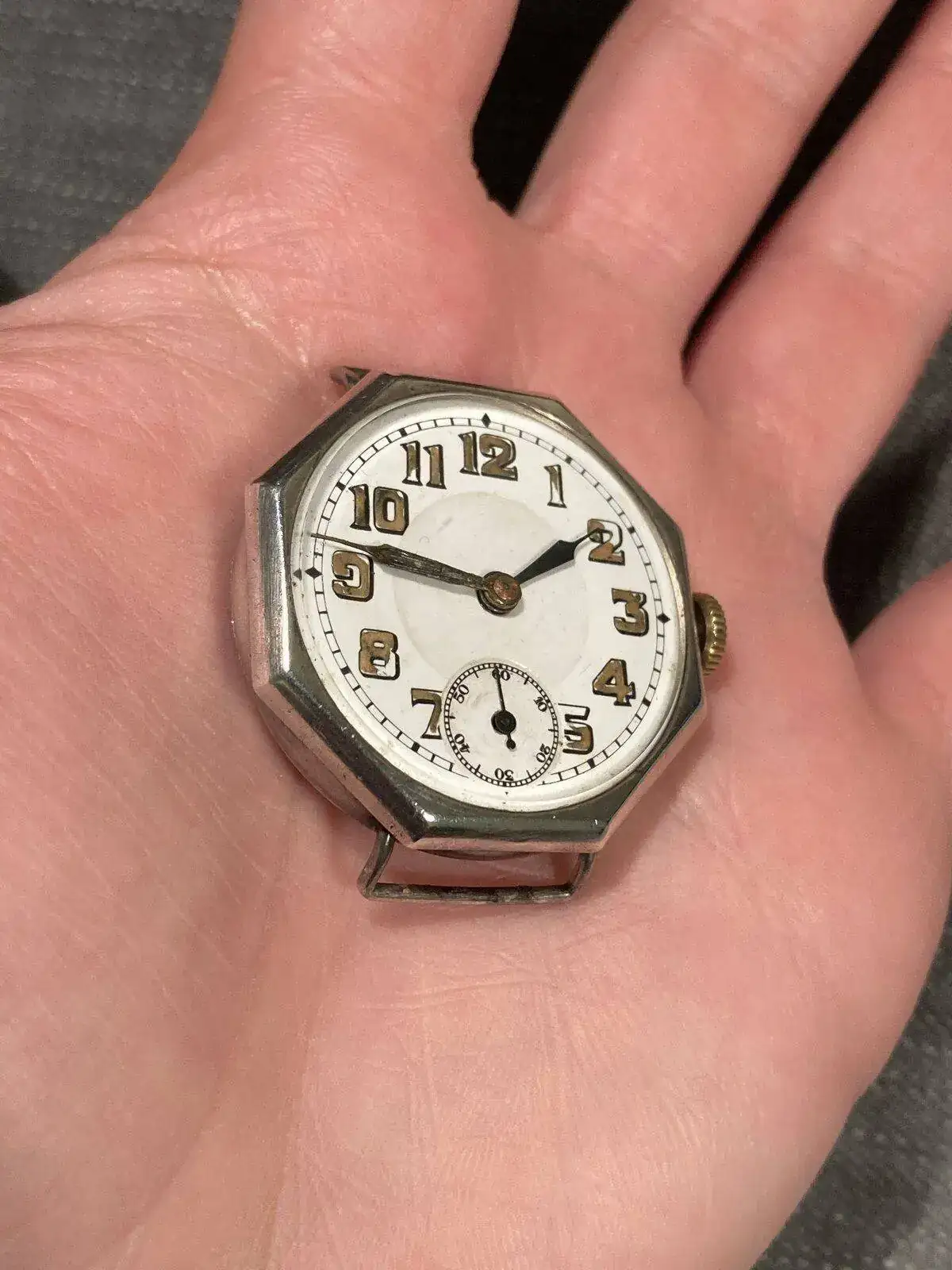

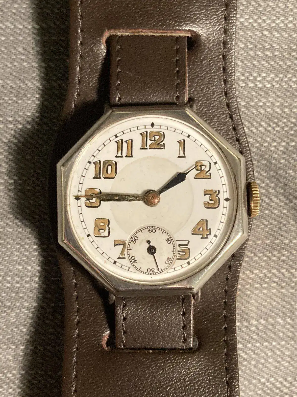

Hola a todos. Ya subí una foto de este reloj al hilo diario pero hoy quiero presentároslo mejor y como suelo acostumbrar, haceros preguntas con el fin de conocer mejor las curiosidades e historia de los relojes que conforman mi colección.
Esta vez se trata de un reloj anónimo que creo que en su día fue de bolsillo (¿de mujer quizá por ser pequeño?) al que posteriormente añadieron unas asas y cambiaron la corona. Es solo una suposición pues soy un ignorante en lo que a relojes de bolsillo respecta. ¿Qué opináis?
Su caja es octogonal (como la de algunos relojes de bolsillo que he podido encontrar en internet), forma no muy común y está hecha de plata. La tapa presenta sellos que si su significado es familiar para alguno, agradecería mucho que lo compartiera. Su dial es de porcelana, cosa que también me hace pensar en su posible origen como reloj de bolsillo y en su antigüedad. Tiene unos números preciosos muy art decó con lo que supongo que será radio, que con el tiempo se ha quedado pardusco y sin luminiscencia. La aguja horaria me parece que no es la original.

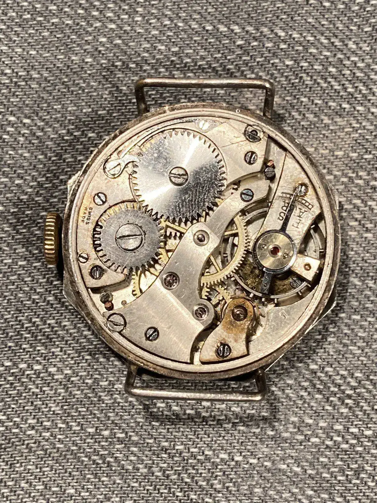

En cuanto al movimiento, a simple vista no encuentro pistas sobre el fabricante. No parece gran cosa. Solo un 1 cerca del volante. Cerca de la tija reza Swiss Made.

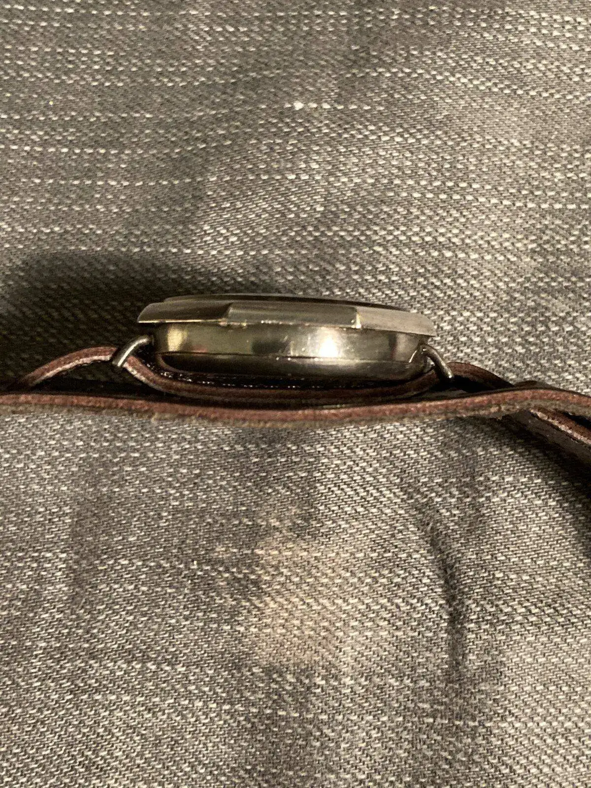

Debido a sus pasadores fijos, le he puesto una correa de cuero de estas a las que creo llaman de tipo "bund" que me parece que le queda bastante bien.
Resumiendo: ¿Es un reloj de bolsillo transformado a pulsera? ¿Creéis que puede rondar los 90 o 100 años (y ser su transformación posterior)?¿Alguna pista sobre fabricante?¿Significado de los sellos de la tapa? ¿Os gusta? A mi me encanta.
En fin, gracias por vuestra paciencia si habéis llegado hasta aquí y muchas gracias de antemano por vuestras respuestas. Os dejo las fotos. ¡Un saludo!
Reacciones: EObiol, REusuario, luismiguel y 9 más
No creo que sea una transformación sino uno de esos primeros relojes de pulsera. Sus cerca de cien años le calculo que tenga.
Pero eso te lo asegurarán más los muchos especialistas en la época que andan por aquí.

Pues entonces me gusta más todavía. Pues lo he abierto más tranquilo que tranquilo...¿crees que es peligroso?!
Buenas Denbora, muy bonito el reloj. Coincido con Zappp, es un reloj de transición, no es de cilindro y tendrá un siglo más o menos. En cuanto a conocer el calibre, habría que quitar la esfera, pero yo que tú no lo haría forastero. Más que nada por el radio.

El contraste de plata dice que es de importación y que se marcó en Londres en 1917.
En principio creo que las asas son de época, que ya nació así ese reloj. Precioso ejemplar, por cierto.

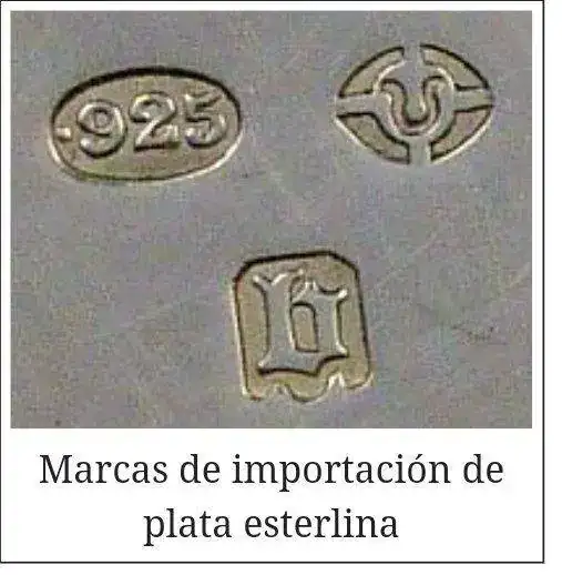

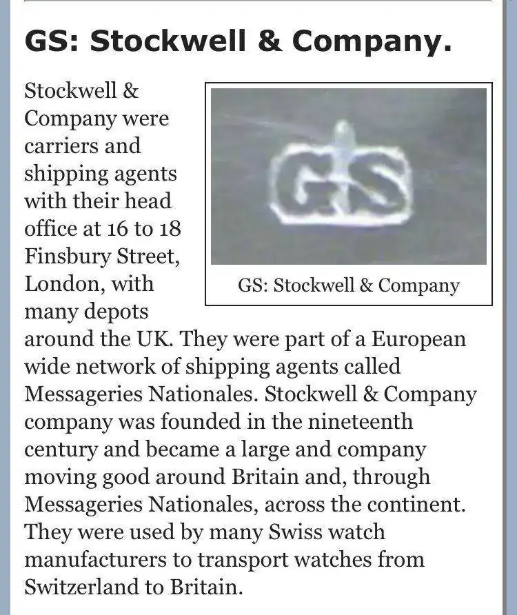

Desarrollando un poco la información que ha compartido rafagil sobre los contrastes de plata:

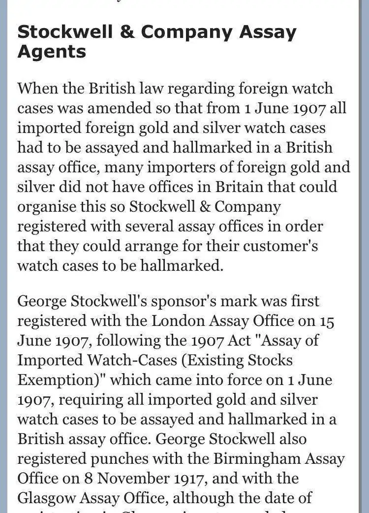

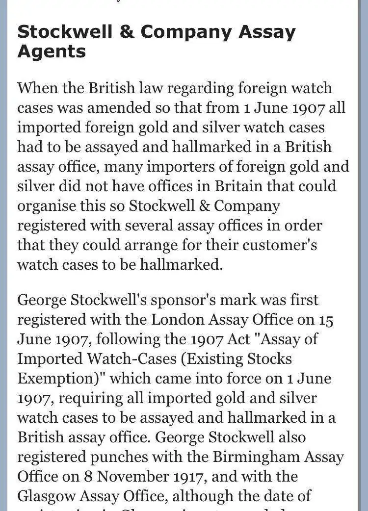

G.S.: hace referencia en este caso a George Stockwell o a la firma británica Stockwell &Co limited, que es el importador del reloj y quien contrasta que la caja es de plata y de la calidad declarada

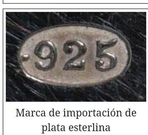

925: Plata esterlina.

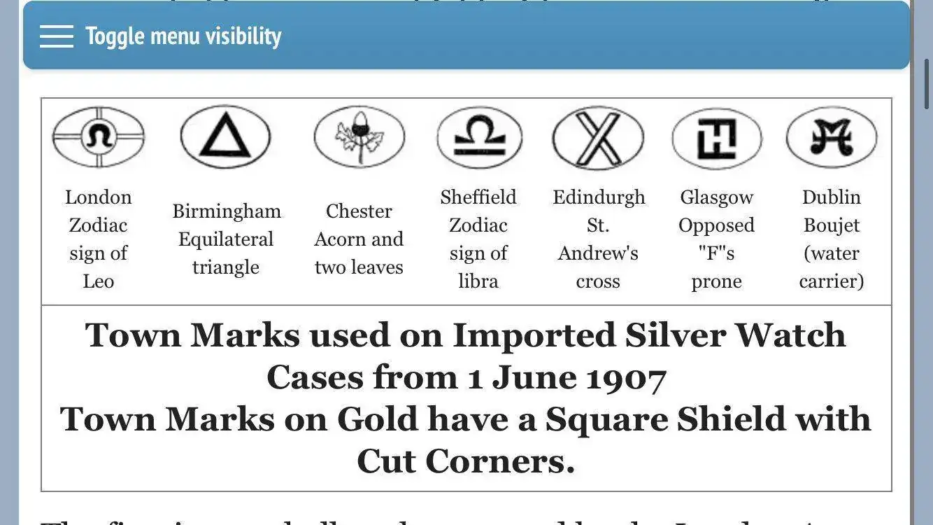

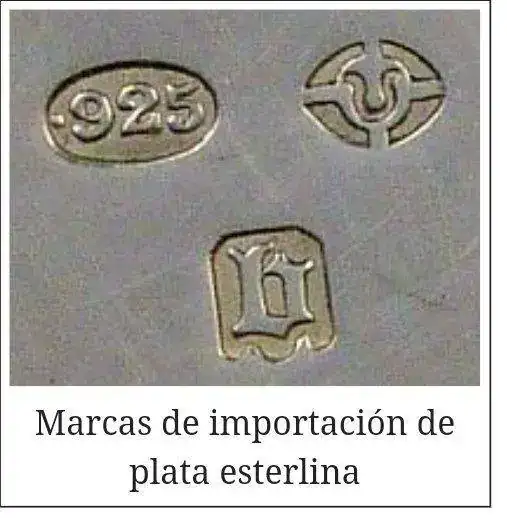

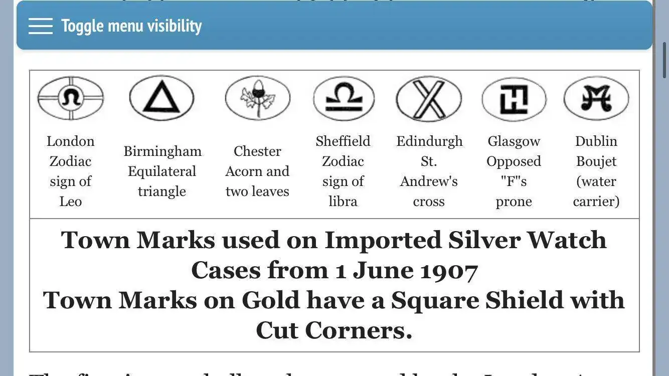

La especie de "U": Es el punzón que hace referencia a la ciudad donde se marca la plata en este caso, importada. Se corresponde con la ciudad de Londres.

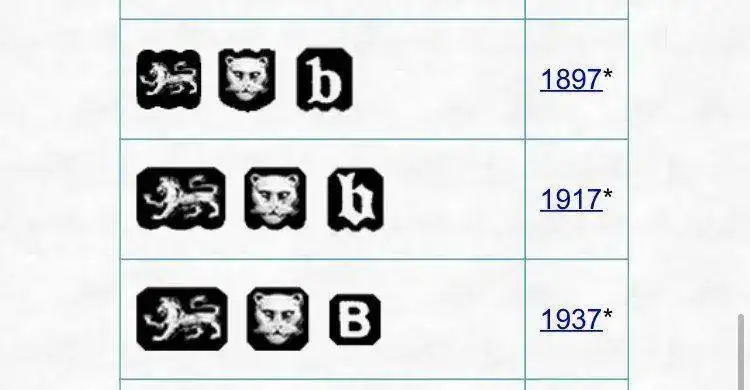

Finalmente, la letra B: hace referencia al año en que se han realizado las marcas. En este caso se corresponde con la letra usada en el año 1917.
Pena no saber el fabricante del movimiento...

A mí me parece un reloj precioso Denbora, y la bund que le has puesto le va que ni pintada, lo enmarca perfectamente.
También yo pensé en uno de los primeros relojes de pulsera al verlo en el hilo diario. Debieron quedarse maravillados con semejante miniaturización, en su día.
Ver el archivos adjunto 2352331Ver el archivos adjunto 2352330
Ver el archivos adjunto 2352333
Ver el archivos adjunto 2352338

Lanzo otra pregunta al hilo del año y del lugar donde fue marcado. ¿Pensáis que podría tratarse de uno de esos famosos relojes de trinchera que empezaron a verse en los campos de batalla europeos hacia la mitad de la contienda? De ser así, su dueño poco tuvo que arrastrase por el barro, porque su estado de conservación me parece muy bueno. ¿Pudo quizá pertenecer a algún piloto y por eso se conservó en mejor estado? Perdonad las elucubraciones pero me encanta pensar en la historia que haya podido tener...

Yo ya lo pensé ayer. La esfera y agujas son de reloj de trinchera de manual, pero la caja, con esas aristas, no me cuadra mucho. No la veo funcional para ser utilizado en campaña, aunque podría ser, ya que en esa época de los albores de los relojes de pulsera, cualquier cosa es posible. La Gran Guerra fue el punto álgido en el nacimiento de los relojes de pulsera.
