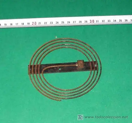

La sonería la realiza el martillo que ves en la parte de atrás golpeando sobre un "gong" que debe ir sujeto a la trasera del mueble. El martillo golpea en la parte recta del espiral. Una foto sacada de la red.
Espero haber ayudado.

Me parece que este reloj no tiene esa "espiral" que me indicas en la foto.

Gracias a vuestra sabiduría he comprobado que esta clase de relojes llevan la sonería en forma de gong en la parte posterior de su caja. El asunto es que este reloj me llegó tal cual, sin caja y sin gong. La caja no reviste problema porque haría una especial para este reloj. Pero ¿y el gong?. He encontrado en la red el que os adjunto en la foto, que no sé cómo se verá en realidad porque soy un princiante en el tema de subir fotos en este foro.
Pues la foto no se ve. En cualquier caso, no creo que tengas mayor problema en adaptar un gong.
Siento que no se pudiera ver. Cuando la "copié" si se veía pero luego parece ser que no. Lo he vuelto a intentar. A ver qué pasa.

Yo si las veo. El Gong perfecto. De momento a por el mueble...
