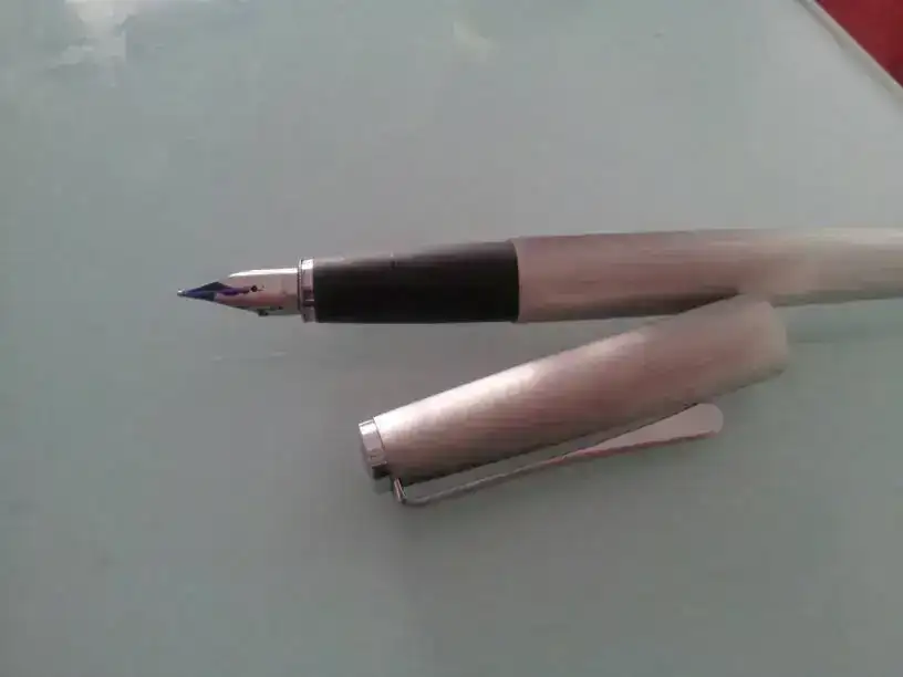

Buenos días a todos:
Hoy me toca trabajar y como otras veces al usar mi Lamy veo que acumula tinta en el plumín. Me pasa muy frecuentemente y tras mover la pluma en el uso diario con las manos. No os he preguntado antes por falta de tiempo, pero al volver a mancharme los dedos no me resisto más.
La pluma tiene convertidor casi desde que me la regalaron, pero con cartucho nunca me pasó.
Os agradecería que me informaseis qué le pasa y como corregirlo.
Saludos a todos
Enviado desde mi GT-I9100P mediante Tapatalk

Es posible que se haya fisurado el convertidor y entre aire al depósito, saliendo demasiada tinta a través del plumín.
Prueba a ver si te sucede con un cartucho. Si no sale tinta, deberás sustituirlo por otro o rellenar el cartucho con una jeringuilla.
También depende del trote que le des. Si la llevas en el bolsillo de la chaqueta y te mueves mucho o bruscamente, es normal que salten gotas de tinta al capuchón, y del capuchón pasan a la sección de agarre. Aunque, como bien dice el compañero Quichito, si no te sucede con cartuchos, puede que sea cosa del cargador. A mí no me sucede, desde luego.

La verdad es que no son gotitas, creo que es demasiada tinta. Me pongo los dedos perdidos e incluso se mancha la zona de agarre. Voy a probar a poner un cartucho que tengo por aqui y a observarla.
Gracias por las respuestas

Algo semejante me paso con mi pluma Pier Carben, que el cargador es un cartucho , al observar a detalle la boca del cartucho tenia una especie de un canalito que por alguna razón se le formo y por alli le entraba aire cuando estaba cuardada en la bolsa de la camisa y cuando escribia por alli mismo se fugaba la tinta y no era al momento de escribir, sino al momento de abrir la pluma. Yo considero que esto se debio a desgaste del cartucho pues no lo reemplasaba solo lo rellenaba y ya llevaba muchos tiempo por desir casi un año. Checa eso. Ese puede ser lo que te esta ocurriendo. Un saludo desde Tabasco, México, la tierra del cacao-chocolate.
Antoniofs tal y como te ha comentado el compañero Quichito tíene toda la pinta de ser el convertidor el que esté dañado, yo tengo 4 Lamy y ninguna me hace eso y todas llevan el mismo convertidor de Lamy. Cambiarlo son 5€ en cualquier ECI sin ir más lejos, por probar... te ahorrarás disgustos.

Pues efectivamente y tras estar varios dias utilizando la Lamy con cartucho a un nivel normal, no pierde nada de tinta. Se puede concluir que el convertidor debe estar fastidiado. Creo que seguiré usando cartuchos, la cuestion es que no me gusta mucho la tinta azul normal de Lamy. ¿podéis recomendarme otra?
