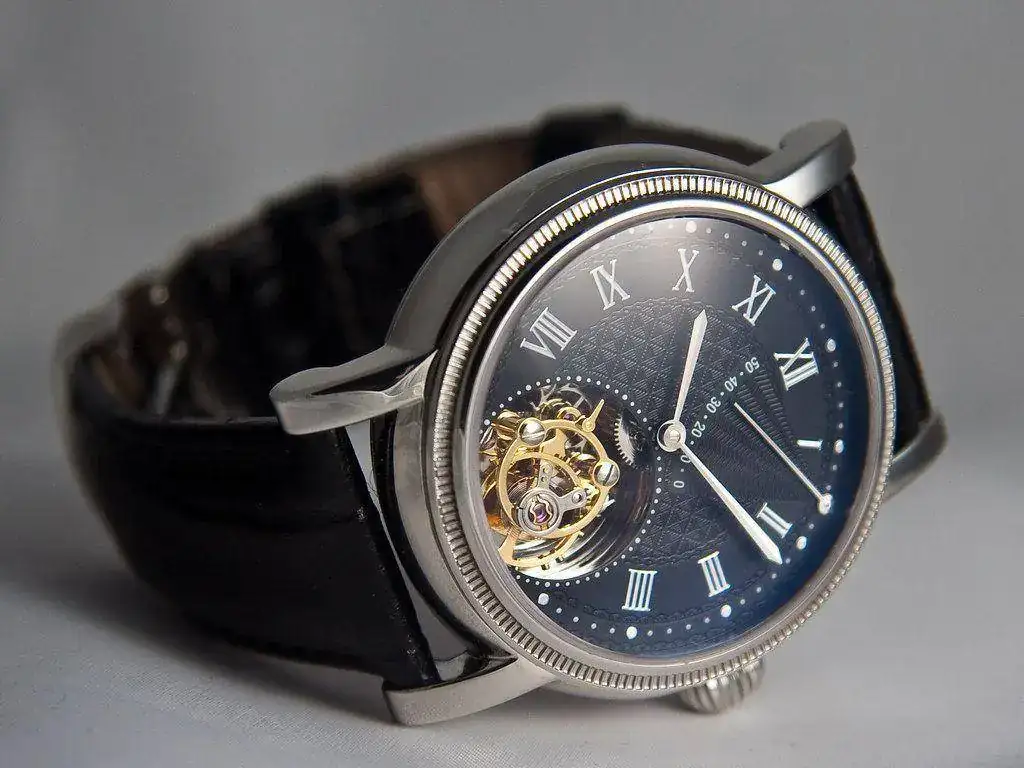

Mi "turbillón" que me costó menos de un millón :D es este:

Yo tengo este
Cuesta menos que esos 1000€ que mencionas (sobre los 700€). Los acabados son relativamente buenos, la exactitud no tanto.
