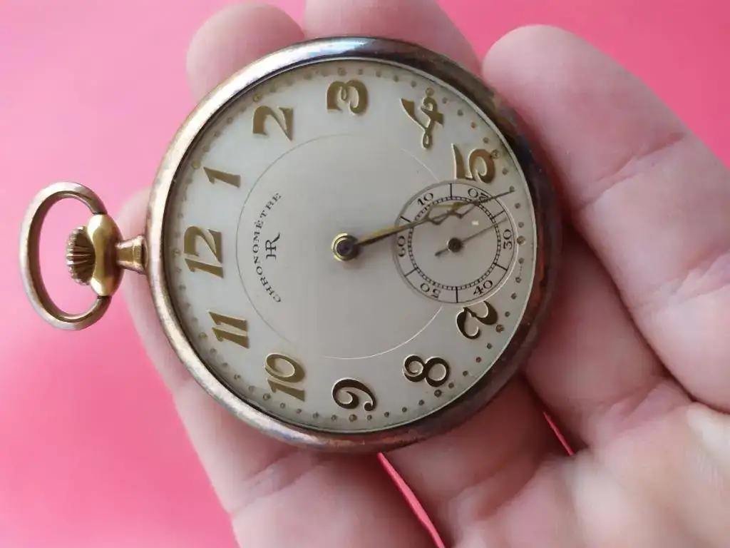

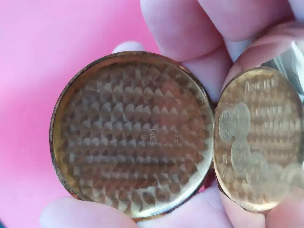

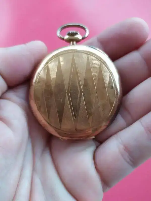

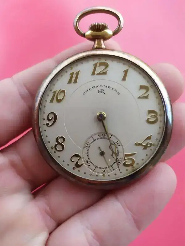

Muy buenas a todos,
Resulta que he heredado un reloj de bolsillo, y pese a que me encanta verlo, sobre todo funcionar, ya que lo hace perfectamente, no tengo ni la mas mínima idea de relojes.
El tena, es que al ser una herencia de mi padre, me gustaría saber la historia de este reloj, ya que en internet veo mucha información pero al final hay tanta información que me gustaría pudieseis los entendidos hablarme de el, os dejo las fotos que le he hecho, como datos extra, no tiene cadena, y funciona perfectamente.
Creo que las partes traseras son de oro, y el frontal no sé el material de verdad, bueno lo dicho, os dejo con el, a ver que me podéis contar, gracias de antemano.

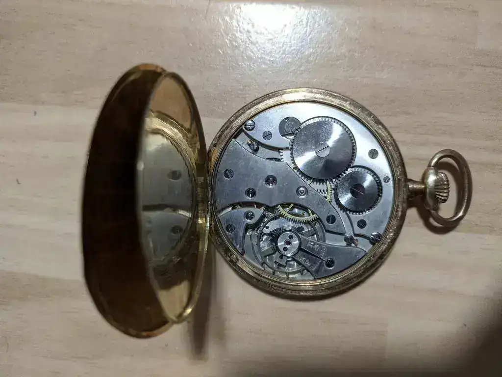

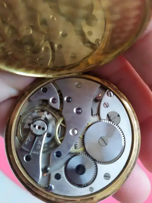

en este foro por normativa que podrás encontrar no se hacen valoraciones. Edita tu hilo y retira esta parte. Si puedes mejora las imágenes y ponlas derechas. Coge una lupa y mira con detenimiento la máquina aquí conocida como calibre e intenta ver si aparece algun logo o número escondido mas o menos por debajo del volante. Parece oro.
Ohh, lo siento no me había leído lo de las valoraciones, ya está editado, así como también creo que he podido poner las fotos al derecho.

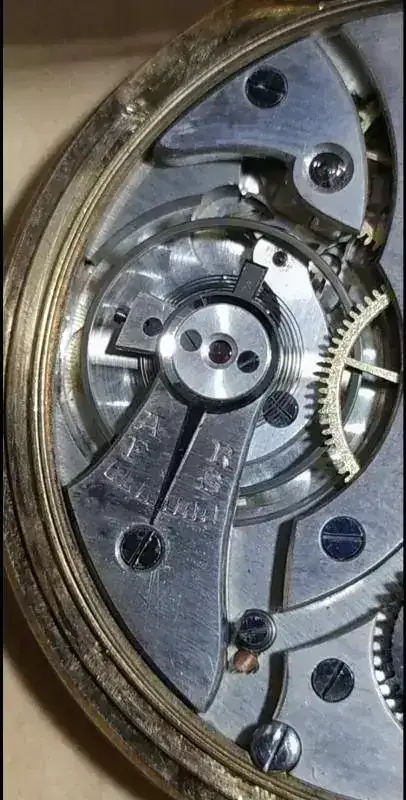

Miraré lo que comentas, de buscar algún logo o numero por la parte de la máquina, @cesccat, el voltante qué es? disculpa la ignorancia, muchas gracias por contestar.
Gracias por tu comprensión.

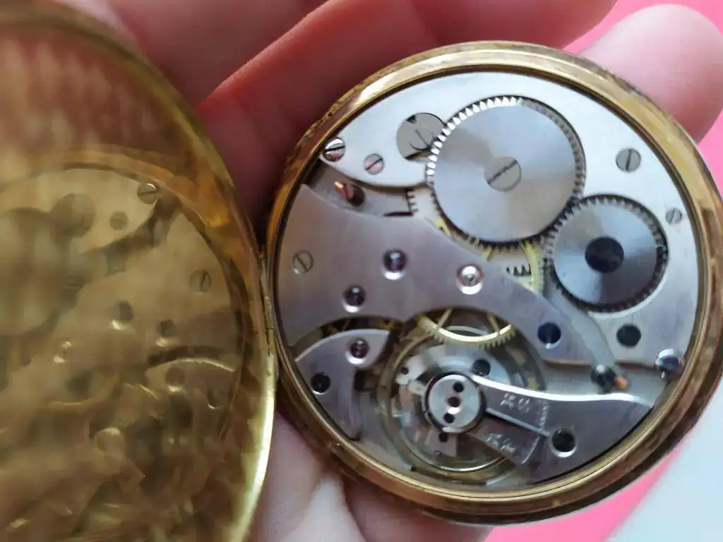

el volante mal redondeado en rojo.
mide el tamaño del calibre sin contar caja. Mira de hacer mejor foro.
Perfecto, miraré si encuentro números por la zona que me has comentado, e intentaré hacer una mejor foto, gracias
He medido la parte de la maquinaria, sin la caja, y mide 40mm.
Con respecto a si veo alguna marca, logo o número por la zona del volante, la verdad que no veo nada, pongo una foto, he intentado la mejor calidad.2020-3-2 19-22-17.webp
Que tal? Se ve bien? Podéis contarme cosas de este reloj? Muchas gracias a todos
Hay varios registros de HR pero la que mas se parece por el alargamiento de la pata de la R, es esta.
HR (juntos)Relojes, partes de relojes; Tramelan-Dessus, Suiza; registrado el 10.9.1930
[TD="width: 220"]
[/TD]
[TD="width: 190"] ARSA / A. Reymond SA [/TD]
si así fuera, ARSA es UNITAS o UT. Podría ser un calibre de esta gran manufactura que fue
https://perezcope.com/2015/12/11/transition-cortebert-unitas-eta/

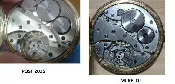

Buenos días, de momento, y si meto la pata corregirme por favor, os paso lo que he podido extraer de la información que me ha pasado @cesccat.
Marca: HR
Marca registrada: 10/9/1930
País: Suiza
Calibre: 40mm
Posible calibre de UNITAS? pero no sabemos número o modelo
Podría ser el mismo del que ya se habló en este post?
https://relojes-especiales.com/threads/me-podeis-hablar-del-calibre.379562/
La verdad es que no encuentro diferencias entre ambos.
En resumen, parece un reloj de la marca HR, fabricado posiblemente en los años 30-40, con calibre 40mm de unitas, dos tapas de ojo 18k.

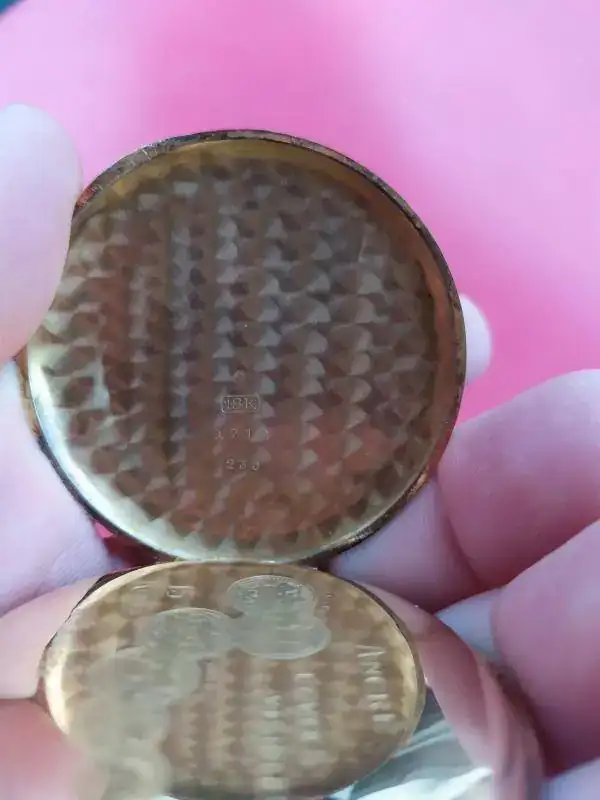

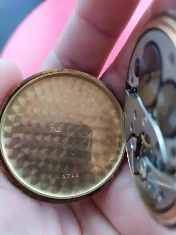

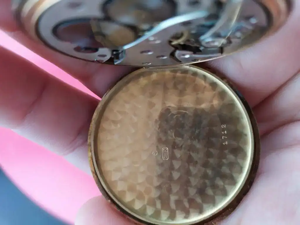

los números de la tapa no significan nada que ahora podamos identificar o esclarecer. No son importantes.
Oro 18 kilates o 0'750 que es lo mismo.
Los sellos suizos para las cajas de relojes se introdujeron en 1880. Las marcas fueron las que se muestran aquí; para el oro de 18 quilates la cabeza de Helvetia, la personificación nacional femenina de Suiza que también se llama la Confederación Helvética,

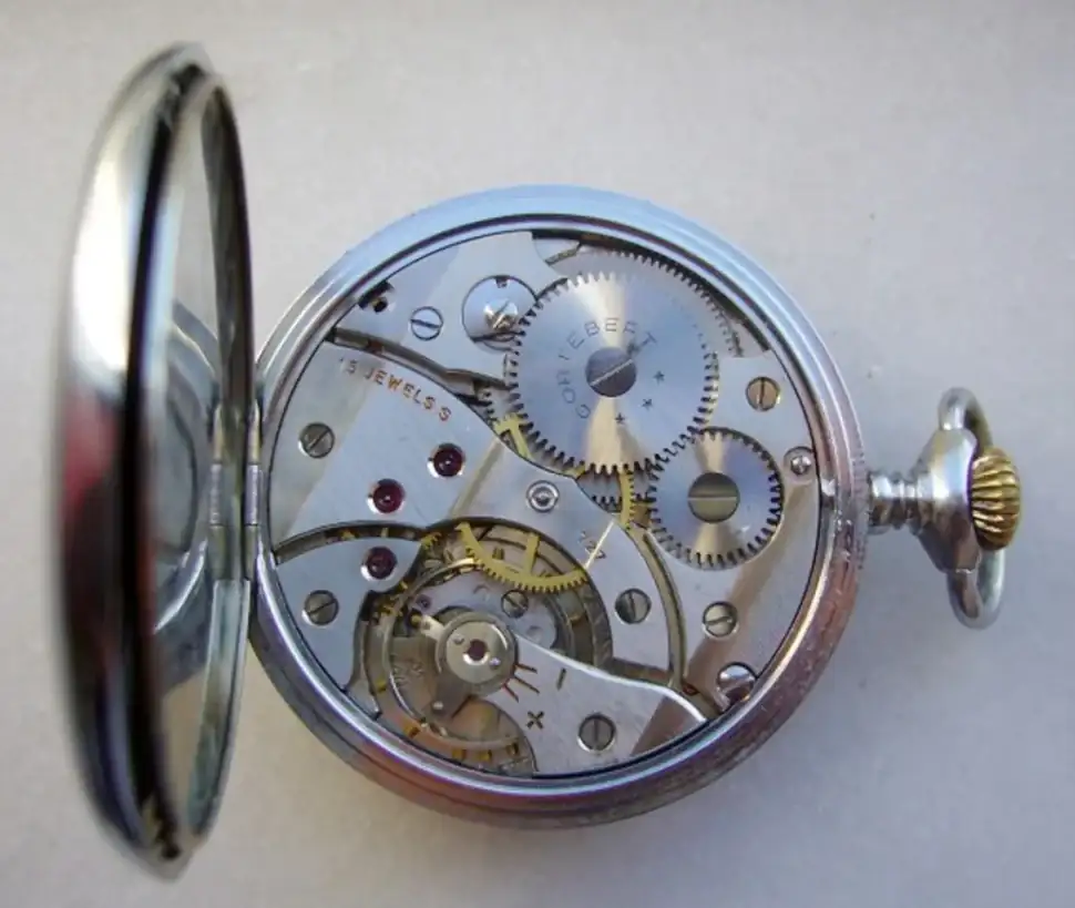

en el enlace que te mande de Perezcope ya lo aclara bien
[h=3]CORTEBERT 727[/h][FONT=&quot]Este calibre tiene la misma configuración técnica y dimensiones que las unidades Unitas 285/497.
saludos

CORTEBERT 727
saludos

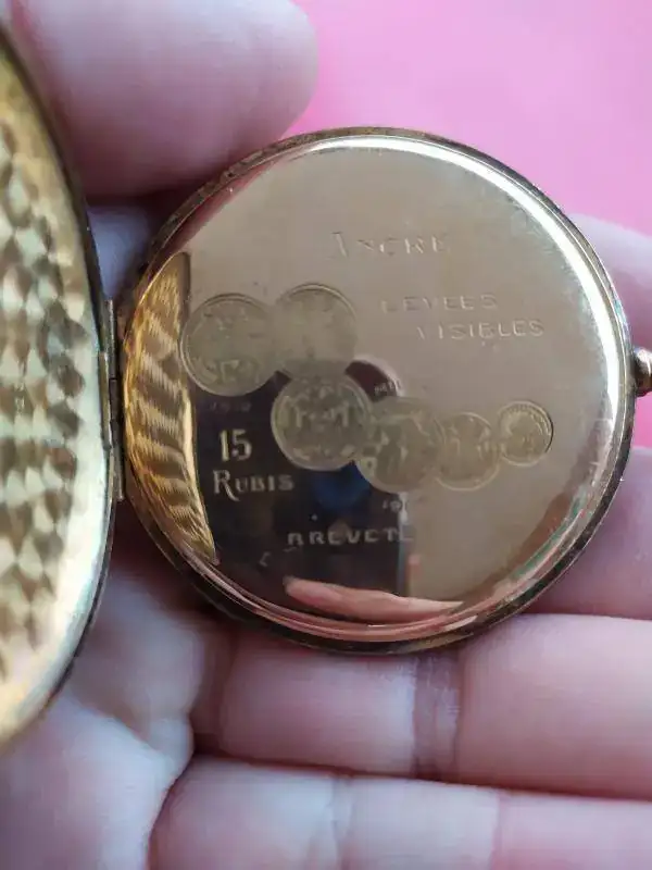

Según me dices, el calibré seria CORTEBERT 727? Disculpa que te pregunte tanto, pero es que soy muy nuevo.

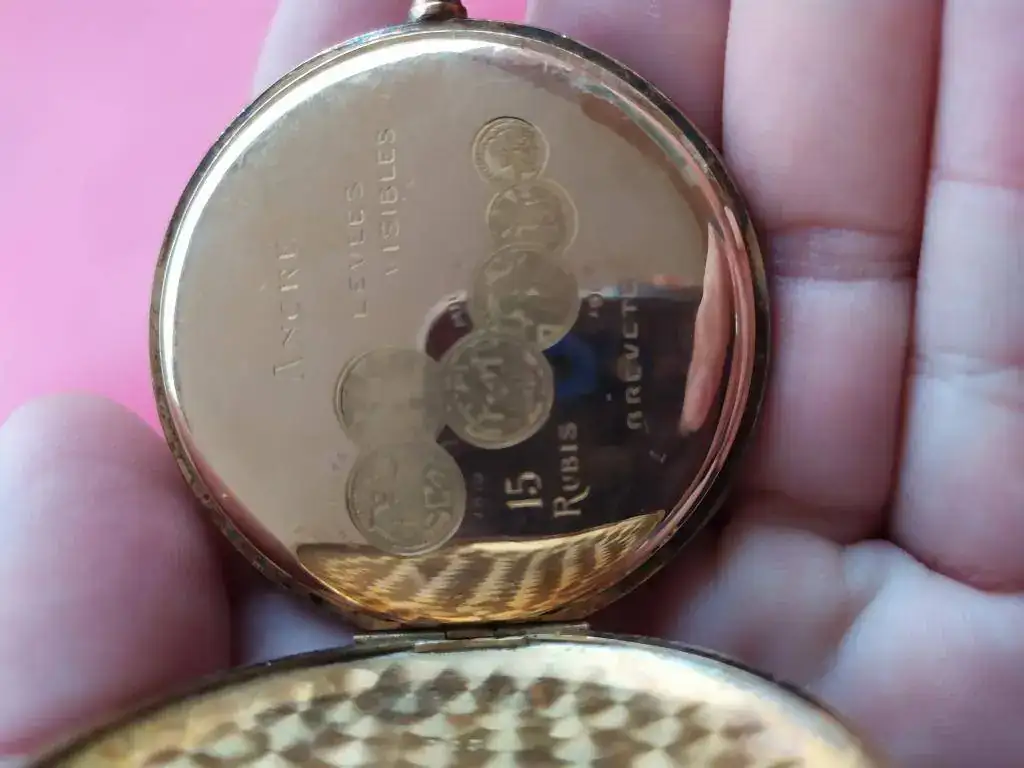

La verdad es que no me había fijado en lo del sello de la cabeza helvetica, y la parte que tiene todo el grabado de "ancre levee visibles, 15 rubis, brevete, las 5 esferas grabadas, bruxelles, Milan, 1906, 1910, etc? todo esto tiene significado?
Muchas gracias.
las esferas son publicidad sobre exposiciones a las que asistirian. 15 rubis son suficientes para un reloj. Habia de menos y de mas.
Tema denominación calibre para mi si es un Cortebert 727 aunque entiendo que es igual que el UNITAS 285 o family. Si se desmontase tal vez en un lado u otro apareceria alguno de estos números.
