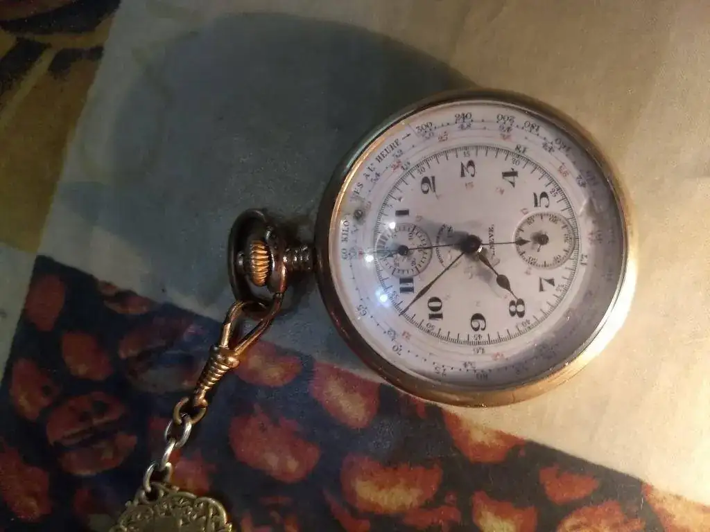

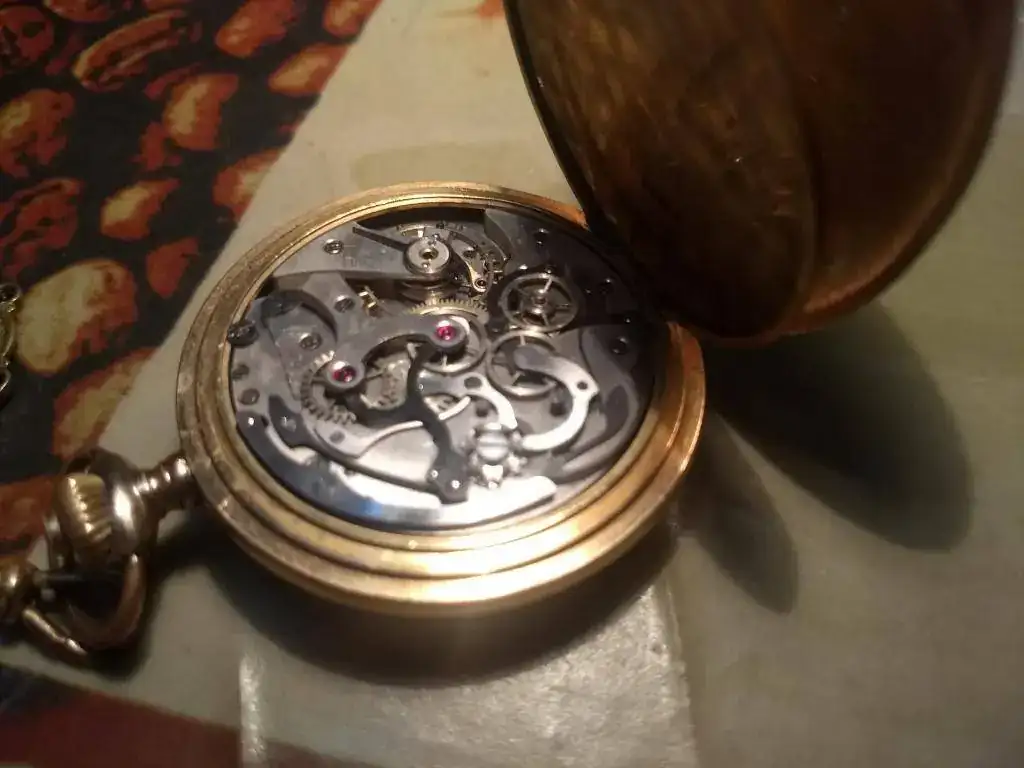

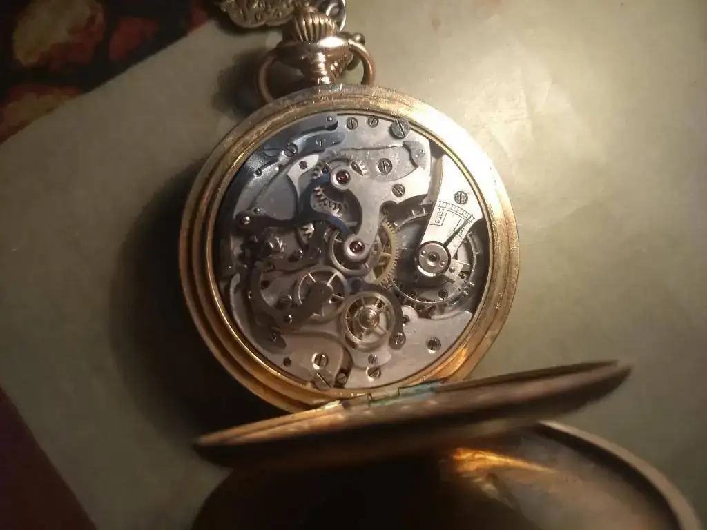

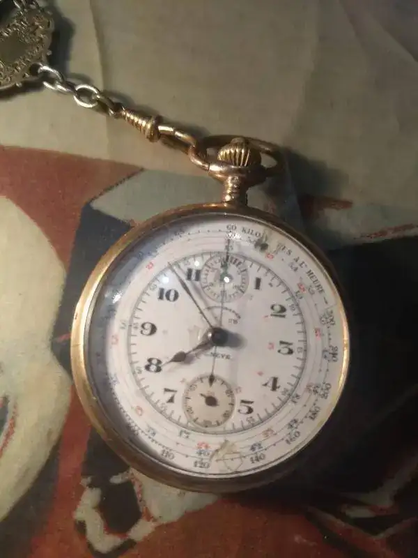

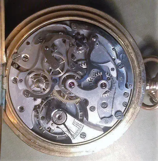

Buenos días, este reloj que me ha dado mi padre creo que era de mi bisabuelo y querría saber más de él, ¿qué podéis decirme viendo estas fotos? Lo siento pero las fotos no son de muy buena calidad.
IMG_20180926_100911341.webpIMG_20180926_100959704.webpIMG_20180926_101035186.webpIMG_20180926_101054450.webpIMG_20180926_101159257_BURST000_COVER_TOP.webp
veo un antiguo reloj de bolsillo con un calibre con rueda de pilares (apreciados). CRONOGRAPHE y donde se lee NEVE, diria originalmente GENEVE. Veamos si entre todos te podemos decir el calibre.

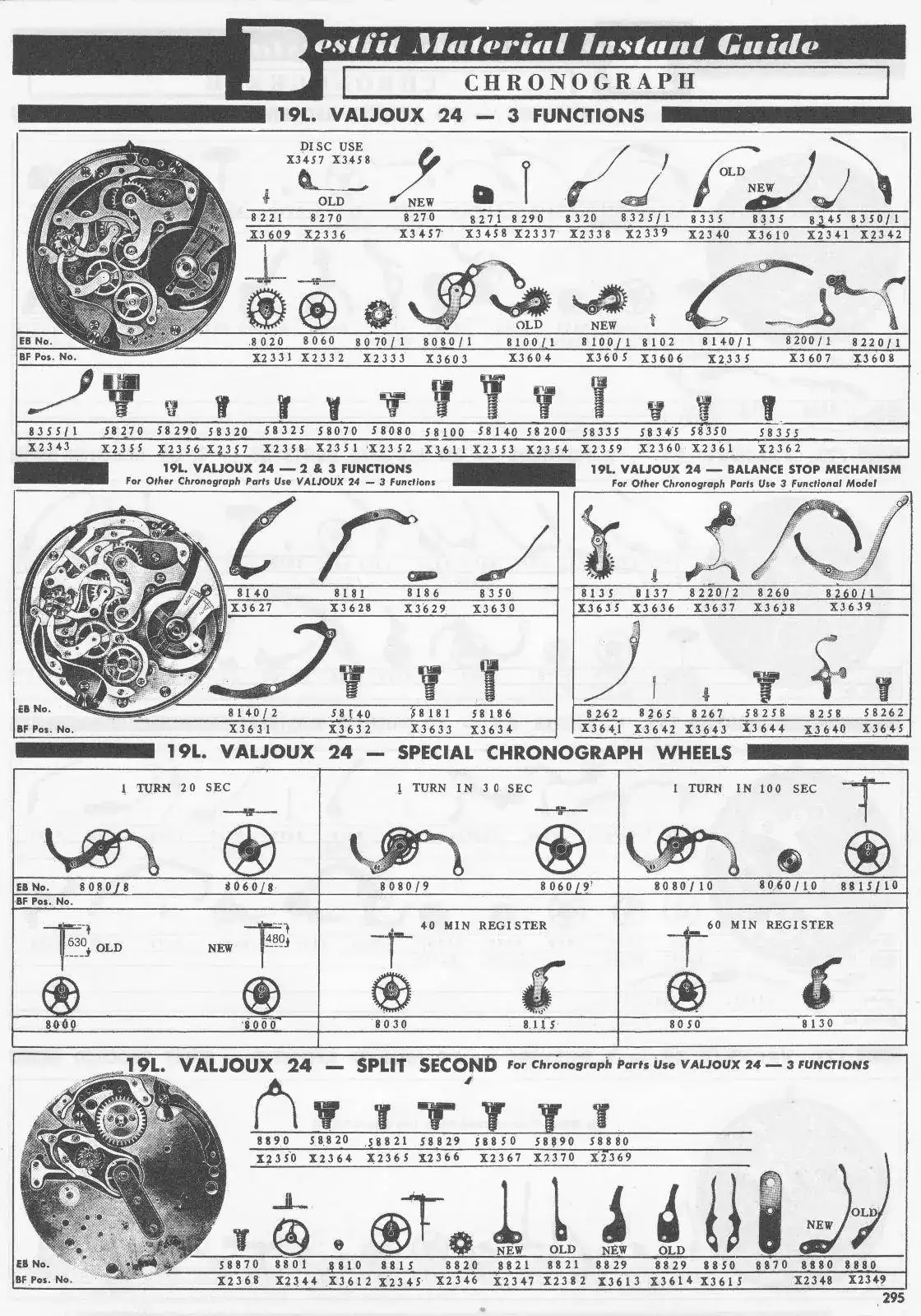

añado que parece un Valjoux 22 version 1928, pero no estoy seguro.
Buen día a,igo cesccat; el calibre valjoux 22 es de 14 líneas y este parece ser de 17 L aprox. (puede ser cal. 54).
Un saludo. Luis desde Argentina
Hola Luis, me agrada su participación. El 22 es de 15.00″‘ (34.00mm).
veamos si confirma que es un 54.
First production: c. 1945
Version: 1947
17.66″‘ (39.30mm)
Height: 6.70mm
One pusher
Counter: 30min
Buen día cesccat; creo que el valjoux 22 es de de 14/15 líneas y esta máquina parece ser mas grande??
Estoy en casa y no tengo mis libros porque no estoy yendo a mi tienda.
Un saludo, Luis desde Argentina

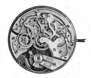

Luis, la última imagen es de un Valjoux 54 de 17'66'''. Cree Vd. o puede confirmar que este es el calibre.
Buen día cesccat; esperemos otras opiniones ya que no tengo tantos calibres en mi memoria (estoy viejito)jaja.

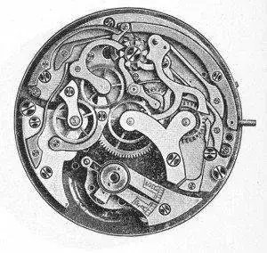

Luis, con los cronos nunca estoy seguro. Podría ser este ?
Buen día cesccat; por eso tener la medida de la máquina es muy importante y ayuda mucho.
Saludos, Luis desde Argentina
y el tirete Luis, el resort del tiret, muy importante, acuérdese, no lo olvide.
Buen día cesccat; esto de quitar el cuadrante para verlo se hace muy complicado y de mucho riesgo.
Tratemos de que por ahora nos mida la máquina así nos da un inicio??

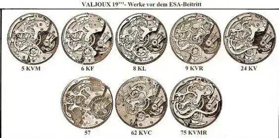

parecer personal, diría que es un Valjoux cal. 5KVM
un saludo enrico
Enrico ya el otro día no encontré el significado de KVM. Tienes idea de su razón.
Si es un Valjoux 5KVM

Entiendo que esta imagen es de todos los Valjoux 19'''

Buenas, no sé nada de relojes de bolsillo, ¿qué tendría que medir para que os fuera más sencillo?
Un saludo y muchas gracias a todos.
