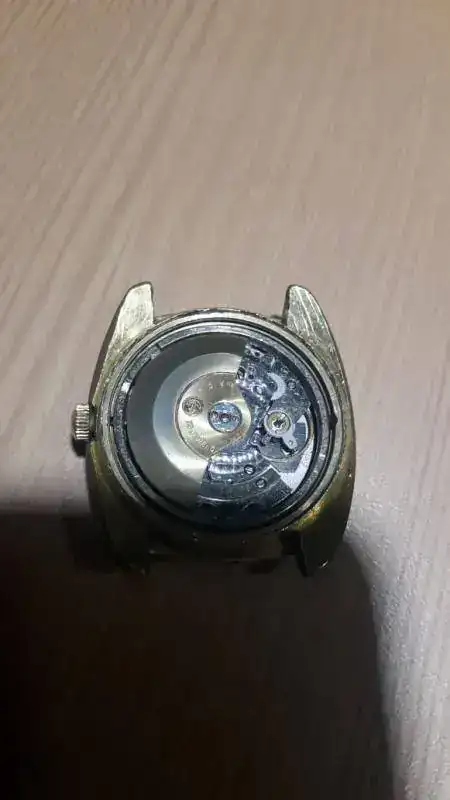

Buenas buenas muchachos.
Quería preguntar por vuestra opinión sobre esta nueva adquisición por 17 dólares: Un rado que definitivamente ha visto días mejores. La máquina anda perfecto, no se adelanta y el remontoir funciona de maravilla. Lastima que el tablero está tan desgastado...
Crees que debería mandar a restaurar el tablero o dejarlo así? Le adapto un pulso de cuero o de metal?
Saludos cordiales desde Colombia y gracias por adelantado por vuestros valiosos consejos :)
a ver que opinan los compañeros acerca de si restaurar esfera o no. Seguramente lleva un calibre ETA. Tu mismo con una lupa y girando el rotor, mira si localizas el logo y el número.

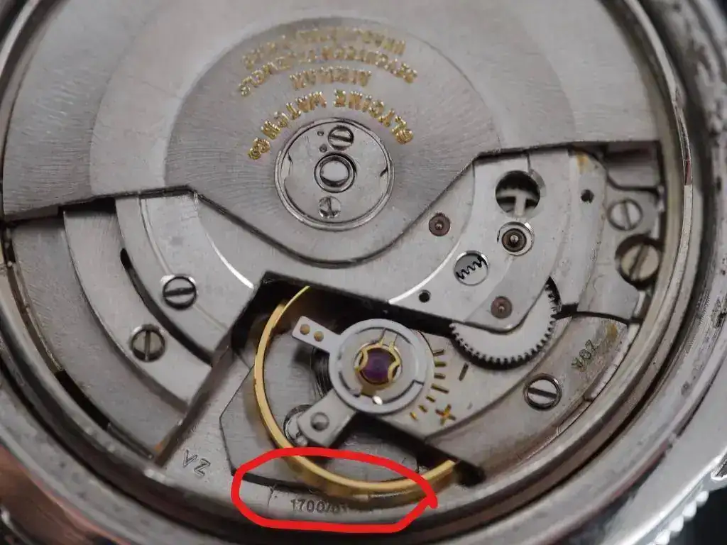

Buen día cesccat; parece ser un AS 1700/01. Al cuadrante le sería mejor una restauración.

[TD="bgcolor: #FFD2D2"][SIZE=+1]AS 1701[/SIZE]
Features
automatic
sweep second
date: set by changing 20:30-24h
Data
11.5''', Dm= 25.6mm, Do= 26.0mm
H= 5.2mm
F= 1.2mm
T= 2.0mm
17/21/25/30 jewels
f = 18000 A/h
power reserve 41h
Balance staff U2450 / U3140
balance with/without screws
Stem W2541 (0.9mm), W3098 (1.2mm)
Mainspring / battery
Zf675, 1.20 x 9.5 x 0.10 x 315mm
Hands
1.50 x 0.90 x 0.21mm
Comments about the data[/TD]
[TD="width: 40%"]
Remarks
detached manual wind
early fixed (Fig.5), later mobile stud carrier (Fig.1)
30 jewels probably only for Rado
family/generations:
base calibre H= 4.07mm:
1506: manual wind, 10.5'''
1507, 1551: manual wind
1558: manual wind, date
base calibre H= 3.8mm:
1538, 1593: manual wind, 10.5'''
1539, 1611, 1615: manual wind
1580: automatic
1581: automatic, date
rotor modified:
1624, 1664: automatic
1626: automatic, 13'''
1628, 1641, 1665: automatic, date
1636: automatic, date, 13'''
rotor modified:
1680: automatic
1681: automatic, date
bridges, rotor, date modified:
1700, 1788: automatic
1701: automatic, date
1702: manual wind
1703: manual wind, date
1709, 1767, 1806: automatic, day, date
1789: automatic, date, 24h display
1813: manual wind, day, date
Example, year: signature; shock device
1-3) ca. 1965: Swiss, 25 Jewels; Incabloc
4) ca. 1960: Heno Watch SA, Swiss, 21 Jewels; Incabloc
5-6) ca. 1955: Rado, Swiss, 30 Jewels; Incabloc[/TD]
