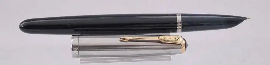

VACUMATIC BD 1948 01.webp esta es una Parker 51 Vacumatic Blue diamond

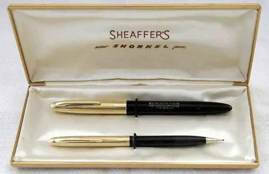

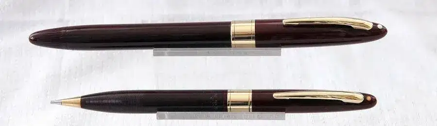

SHEAFFER CREST SET 01.webpSET SNORNEL BURDEOS 01.webp estas son Sheaffer,s Crest Snorkel y la misma en Burdeos (las dos en SET)

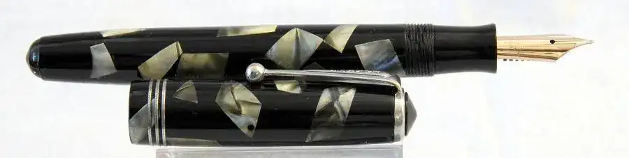

CHALLENGER 10.webp esta es una parker Challenger - carga con mecanismp Press Buttom

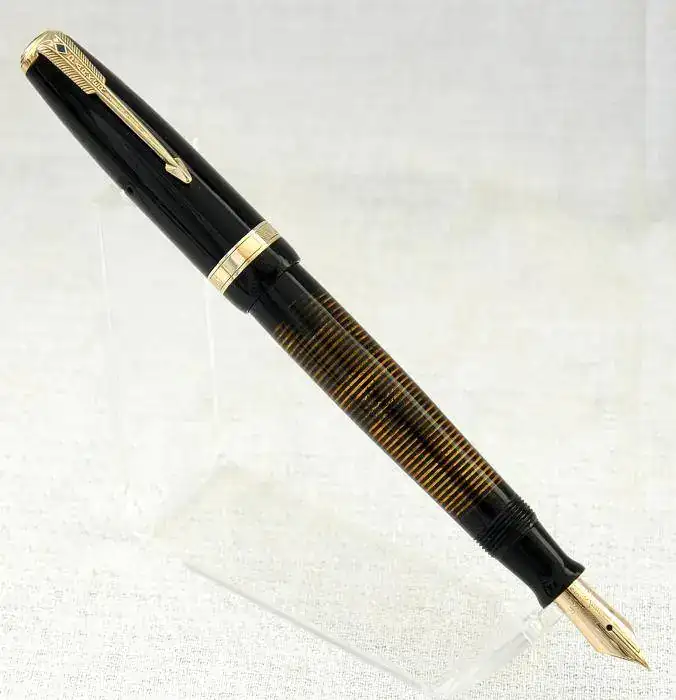

PARKER VAC NEGRA 1944 11.webpEsta es una Parker Vacumatic Blue Diamond Striped - de 1944
