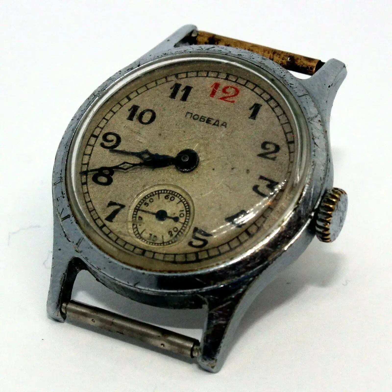

Este mes me he propuesto ahorrar dinero, así que he pensado en comprarme otro Pobeda (suena paradójico, pero si consumo mis energías en comprar Pobedas, gasto menos dinero en otros relojes más caros). Así que vamos al grano: ¿en qué me tengo que fijar en un Pobeda Red 12?
Bicheando he visto este, que me gustaría usar de ejemplo:

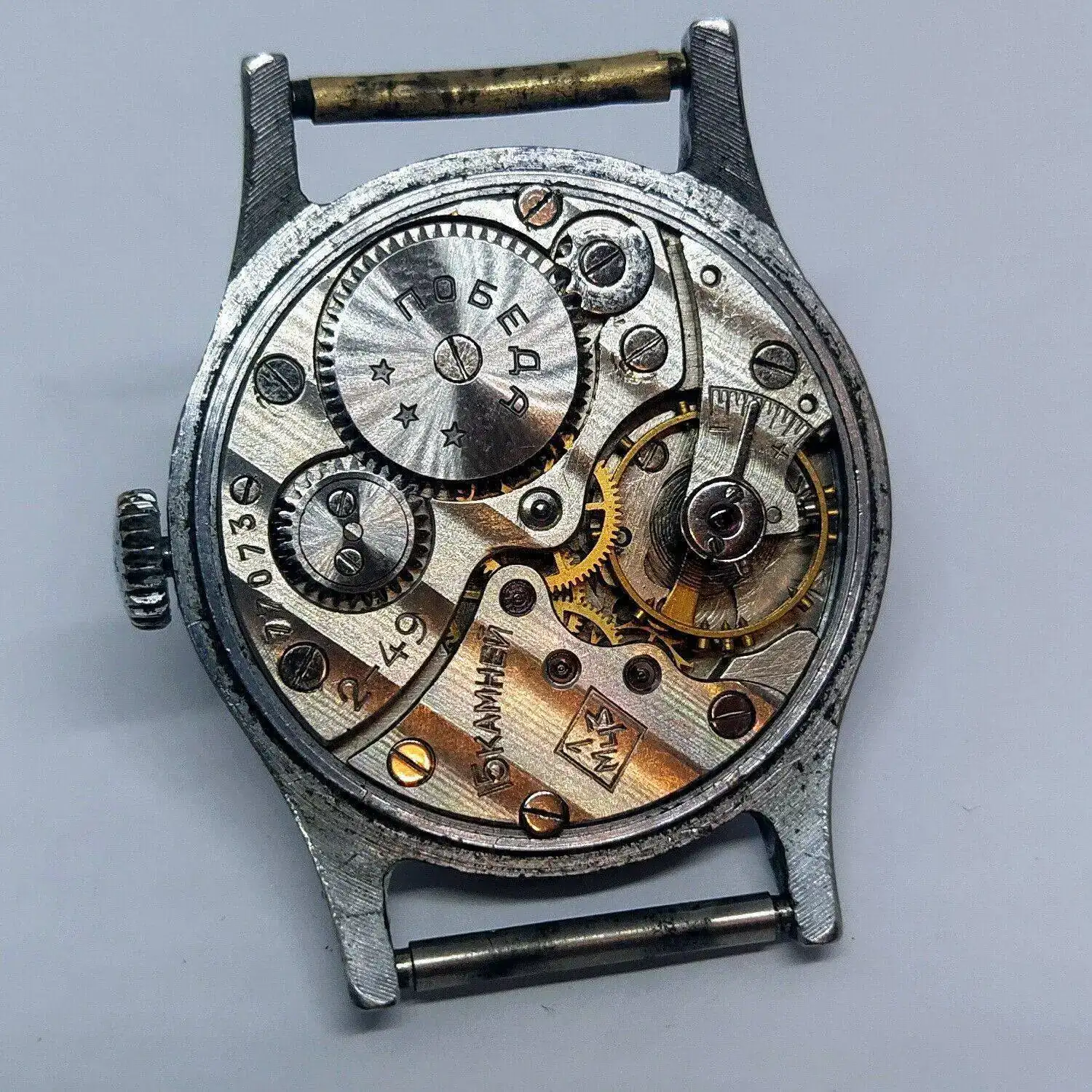

Entiendo que las agujas son las correctas, la máquina también y la caja lo mismo.
La corona no lo sé, la verdad.
Pero, ¿es normal que ese 12 rojo esté tan rojo? ¿O es un "repintamiento"?
Venga, que os estoy dejando gastar mi dinero ;-)

Pues si esta pintado, esta muy bien hecho la verdad!!
Reacciones: cestommek, Marius Jacob y Josuegomez
teniendo en cuenta que lo primero que desaparece por accion de los rayos solares y el tiempo es el rojo del 12... si lo repintaron el que lo hizo es un super artista
Reacciones: cestommek, Marius Jacob y dgalbala
Yo tengo ese mismo modelo entre ceja y ceja. :popcorn:
Reacciones: Firefly, Marius Jacob y Josuegomez
Aparte de que la foto pueda estar retocada, esa esfera parece correcta.
Un Pobeda Red12 para ser sexy solo tiene que ser un Pobeda y tener el 12 en rojo y por supuesto esas agujas tan especiales.

A mi me parece correcto y además es del año '49, muy tempranero y goloso.

El reloj que nos muestras es correcto, te debes fijar en que el dial ( no todos son iguales) coincida con la fábrica que hizo el movimiento te adjunto una foto ilustrativa, el tuyo sería el tercero.

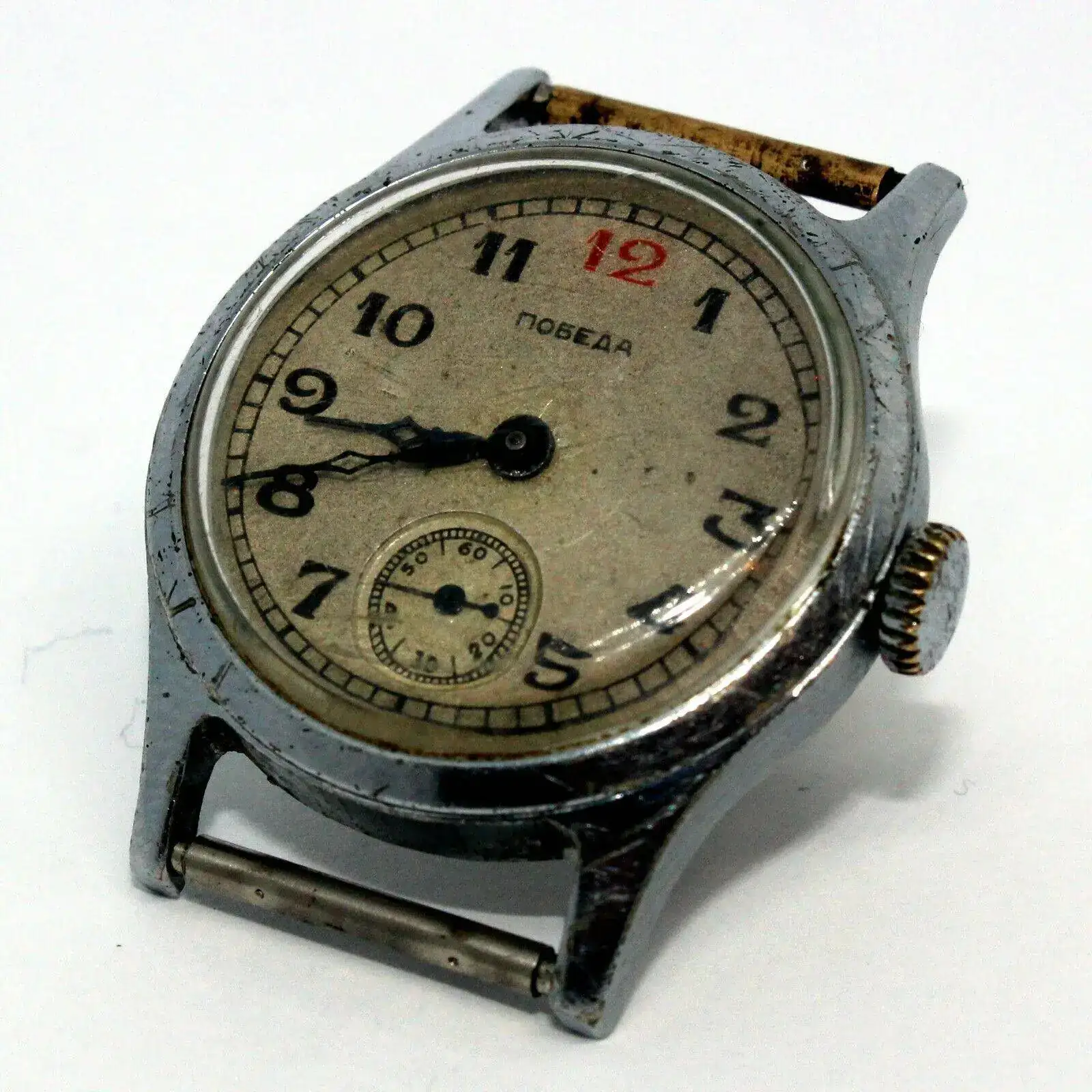

Ver el archivos adjunto 1183272
Ver el archivos adjunto 1183273

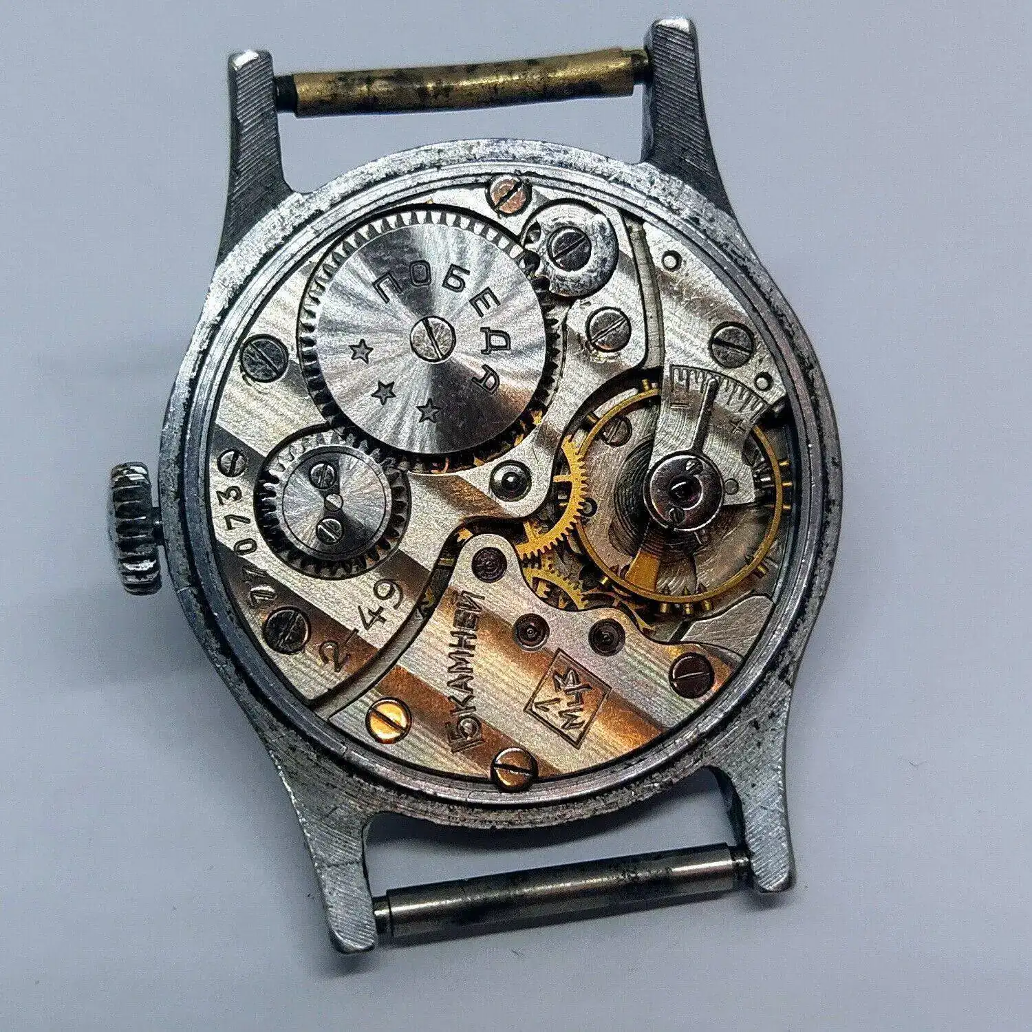

Lo que se es que si está repintado, lo está hecho con buenas manos, porque no noto nada;-)
Dale sin miedo jeje
