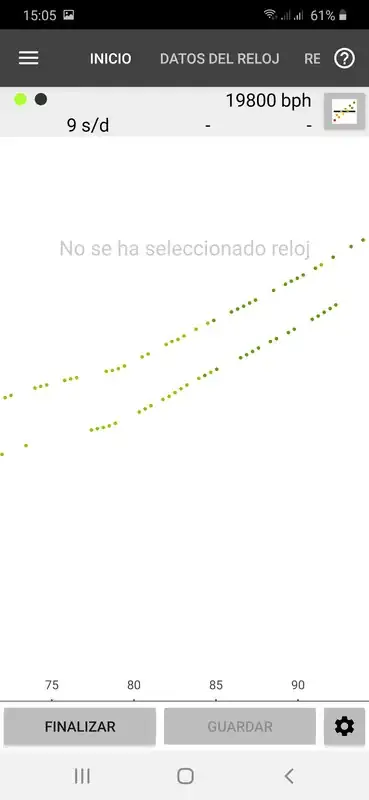

Hola,
¿Qué programa cronocomparador usáis en vuestros teléfonos móviles para regular vuestros relojes automáticos? Yo he usado el programa app TICKOPRINT y me ha ido muy bien. Es una maravilla porque así no tengo que abrir el reloj 300 veces.
Cuando nuestros relojes automáticos llevan funcionando alrededor de un mes después de estrenarlos, la velocidad se va estabilizando, pero en algunos casos se produce un desfase diario demasiado grande, es decir, o se atrasan o se adelantan mucho. Después de regular el reloj hace casi dos días, tan solo se adelanta unos 5 o 6 segundos por día. Le he puesto el micrófono de los cascos del móvil sobre el cristal y he aquí el resultado (aparecen 9 seg/D pero oscila mucho por los sonidos exteriores y tal).

Pues es que a mí también me parecían todos algo complicados, pero este es solo dejar el micrófono de los cascos del teléfono justo encima de la maquinaria y darle al botón de abajo a la izquierda, en "INICAR" (en la foto pone "FINALIZAR" porque es el mismo botón de "INICIAR"). De todas formas esta prueba la he hecho sin abrir el reloj, poniendo el micrófono en el cristal, pero tienes que meterte en una habitación donde apenas se oiga el ruido exterior.

Pues este que he usado me ha ido de maravilla. Regulé el reloj hace ya 48 horas y se ha quedado solo en 8 segundos de adelanto, osea, 4 por día. Probaré el que dices a ver qué tal y ante todo, a ver si sé. :D
