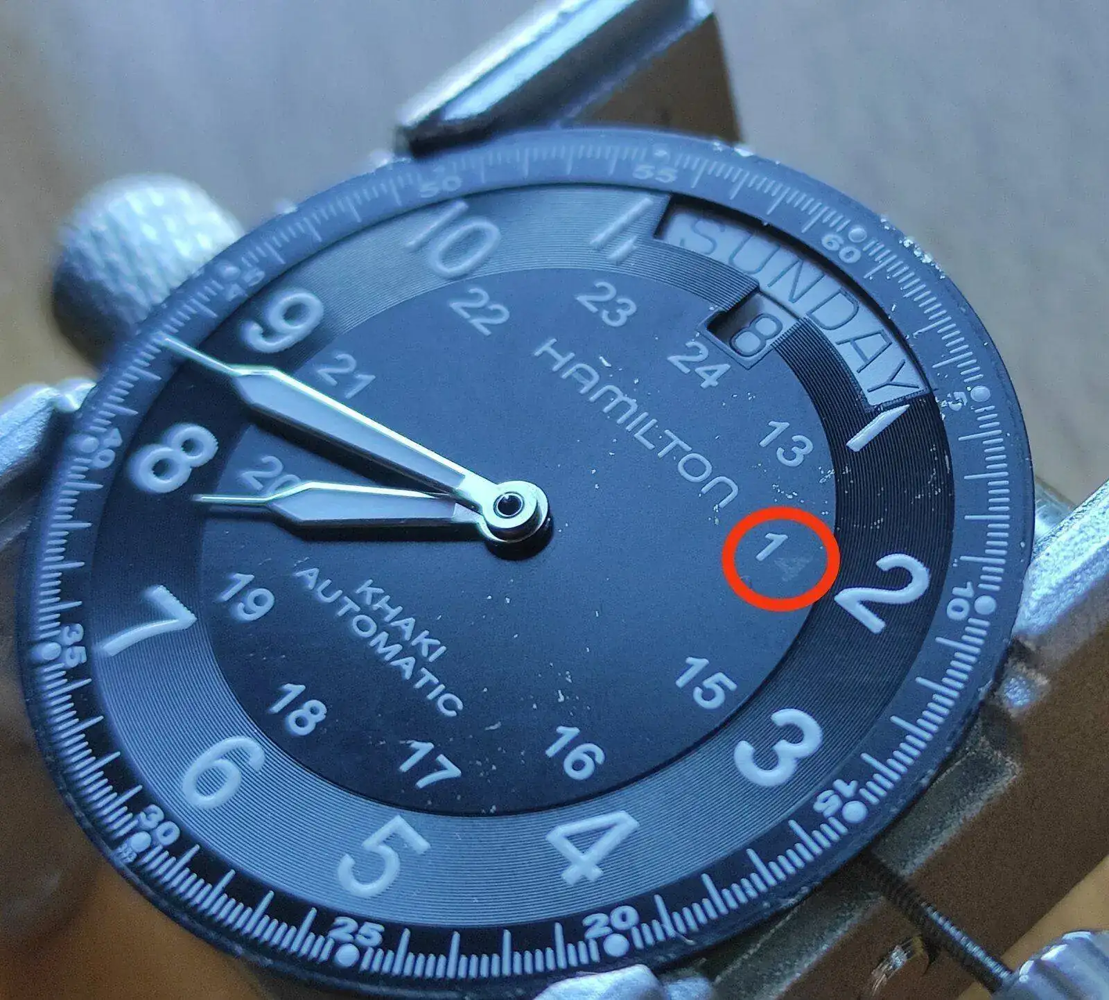

Hace poco compré un Hamilton Khaki King dañado como reloj-proyecto.
No soy profesional, un simple aficionado a los relojes. Como me gusta ir un paso más allá y meterle mano a mis relojes para adecentarlos y repararlos, decidí comprar un reloj que me gustase para repararlo. Encontré un Khaki King con el ETA 2834-2.
El reloj venía sin cristal y con el dial algo arañado. Ya he comprado la junta y el cristal pero todavía no los he montado.
Estoy limpiando el dial del reloj con ródico para retirar la suciedad que tenía, y me doy cuenta que el ródico se ha llevado un índice ::bash::.
Los índices son impresos por lo que no sé si lo podré recuperar entero.
En caso de conseguirlo ¿Qué pegamento se usa para pegar los indices al dial?
Gracias de antemano

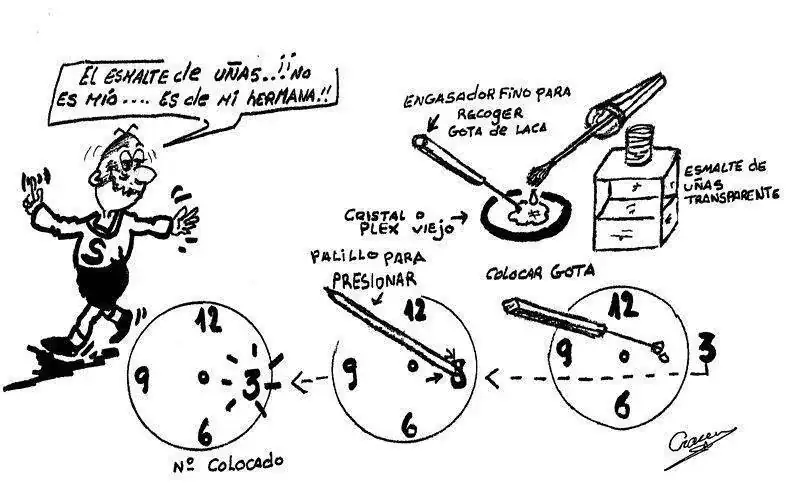

Apuntes de relojero 1967-2021. Galy​
Encolar índices, de las esferas​
Para encolar índices esfera, tenemos infinidad de adhesivos, entre ellos, la laca de uñas transparente (esmalte de uñas).
Herramientas y material​
  • Esmaltes de uñas transparente.
  • Pica aceite.
Elaboración
Colocar una gota de esmalte de uñas transparente, sobre un cristal viejo. Untar una pica aceites con el esmalte de uñas y untar el número a encolar. Colocar el número en su posición y presionar sobre el mismo. Dejar secar.
Este procedimiento es aplicable para los tornillos y las roscas de corona y pulsadores.
  • Pica aceite.
Elaboración
Ver el archivos adjunto 2369676
Qué maravilla, con diagrama y todo! Muchas gracias!!

Al final se rompió el número al intentar despegarlo del rodico. Mi gozo en un pozo...
