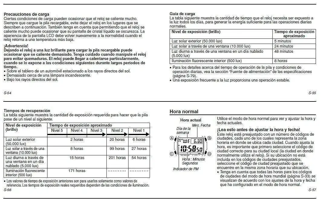

Según veo en el manual:
"Dejando el reloj expuesto a la luz directa del sol o alguna otra fuente muy fuerte de luz, puede ocasionar que el indicador de energia de pila muestre temporalmente una lectura que es más alta que el nivel de pila actual. El nivel correcto de energía de la pila deberá indicarse luego de unos minutos".
Igual es esta la explicación y el comportamiento es normal....

En una ventana con buena iluminación solar, para pasar del nivel M al nivel H, teóricamente se requieren 20 horas de carga, en teoría. Si estás justo entre el nivel de carga H y M, es normal que el reloj ande bailando entre un nivel y otro. Además estamos en invierno, con escasa intensidad solar y pocas horas de luz. No debes preocuparte. Un finde usando el reloj al sol y permanecerá en H mucho tiempo, si usas el reloj habitualmente.
No, no hay problemas de carga, si te fijas necesitas aproximadamente unas 20 h de luz solar exterior para pasar del nivel 2 al 1. Asi que "date con un canto en los dientes" como se suele decir, que con una hora ya te ha pasado ... lo que el reloj carga dpm ...

Para que te hagas una idea, con una exposición directa al sol durante 5 minutos basta para generar energía suficiente para las operaciones de un día, incluído un uso de la luz, de la alarma y del radiocontrol. Si la luz fuera a través de una ventana en un día nublado, se requieren 48 minutos para lo mismo.
Así que a poco que lo pongas a la luz de vez en cuando, se te cargará bien.
