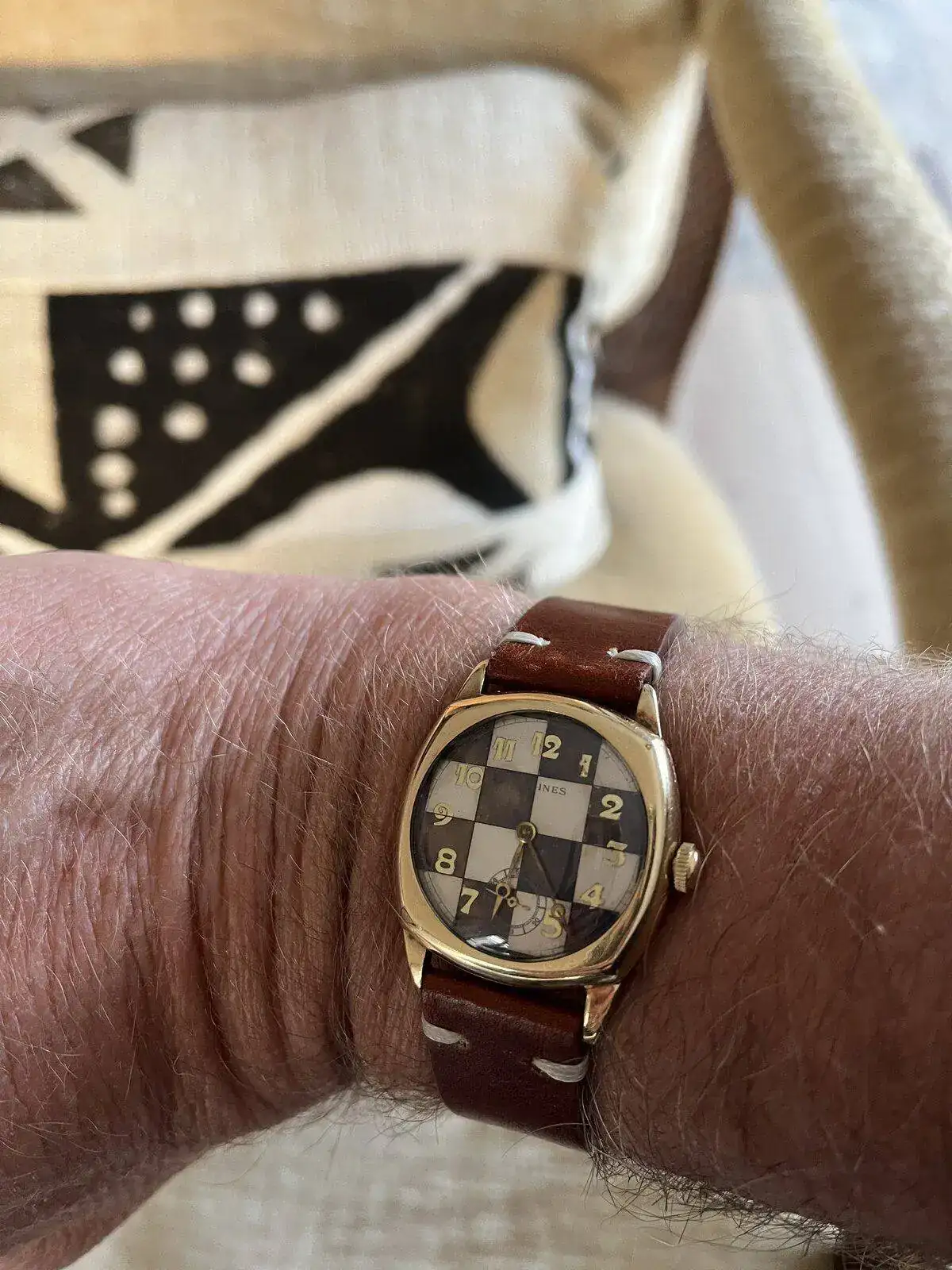

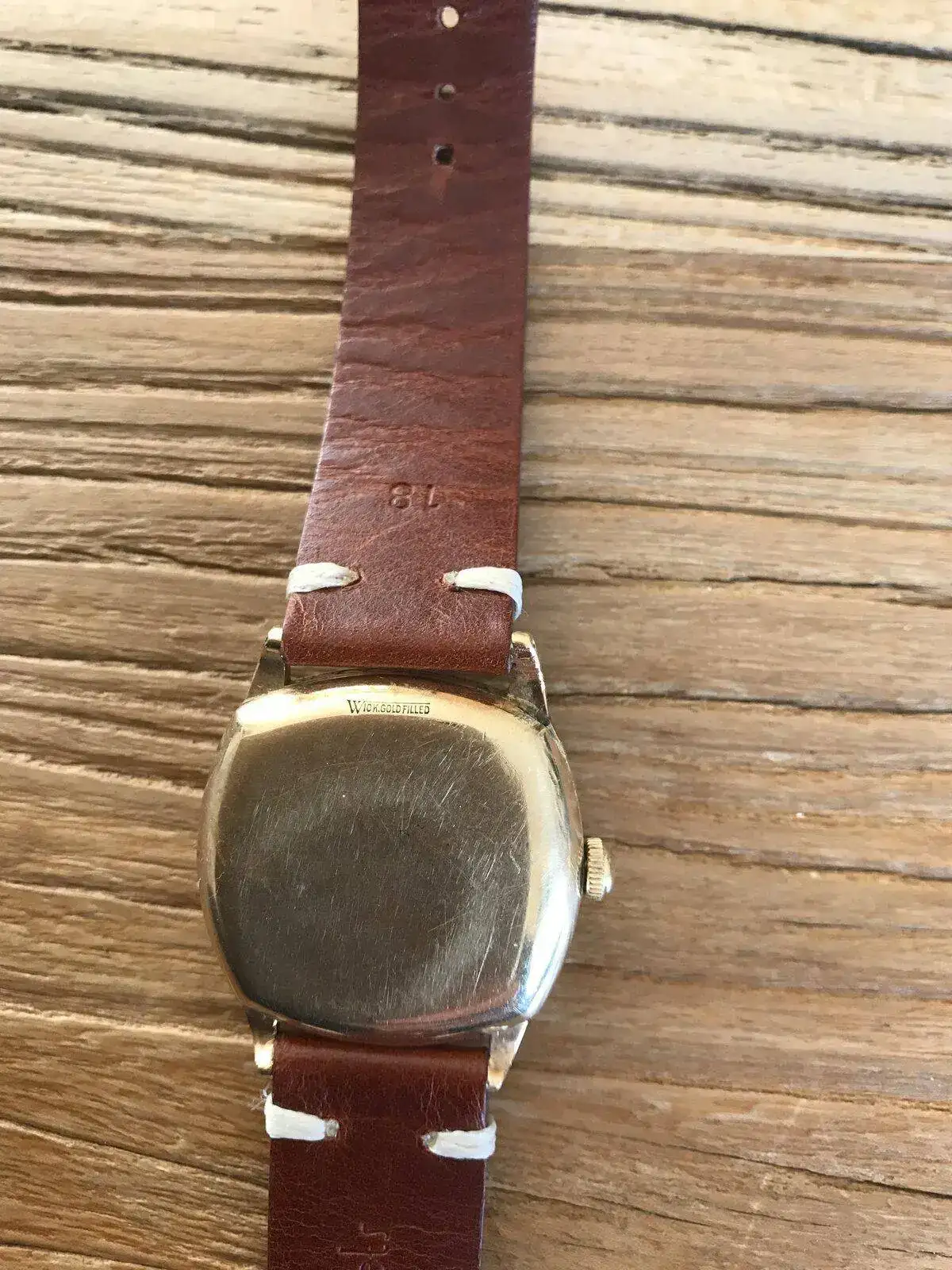

Aquí un ejemplo de lo dicho por el compañero 11f0n un poco más arriba respecto a las cajas chapadas para Europa y gold filled pasa USA.
Mi Longines Withnauer
vintage.
    170 KB · Visitas: 735
Reacciones: Tazio Nuvolari, 11f0n, sergiowilde y 6 más

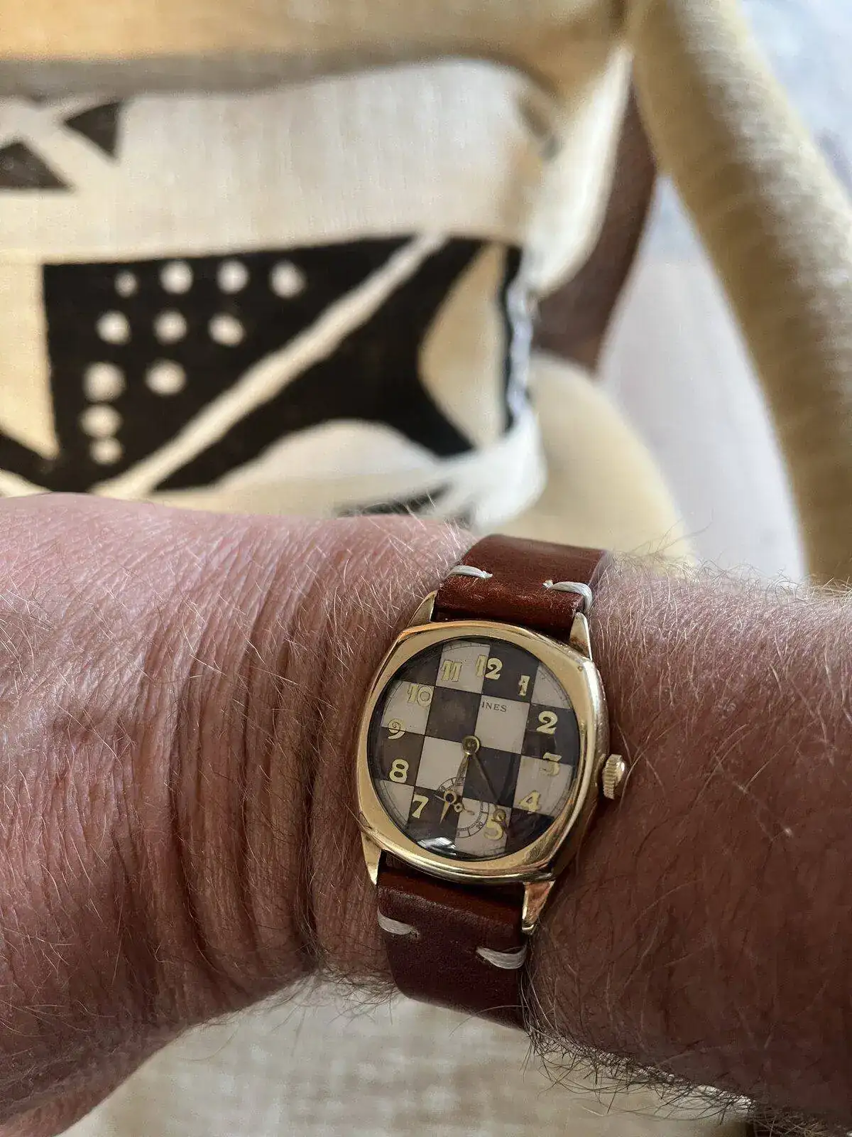

Mi Longines WithnauerVer el archivos adjunto 2387375 vintage.

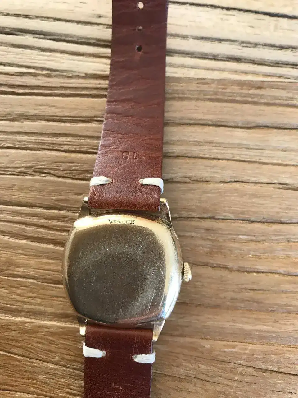

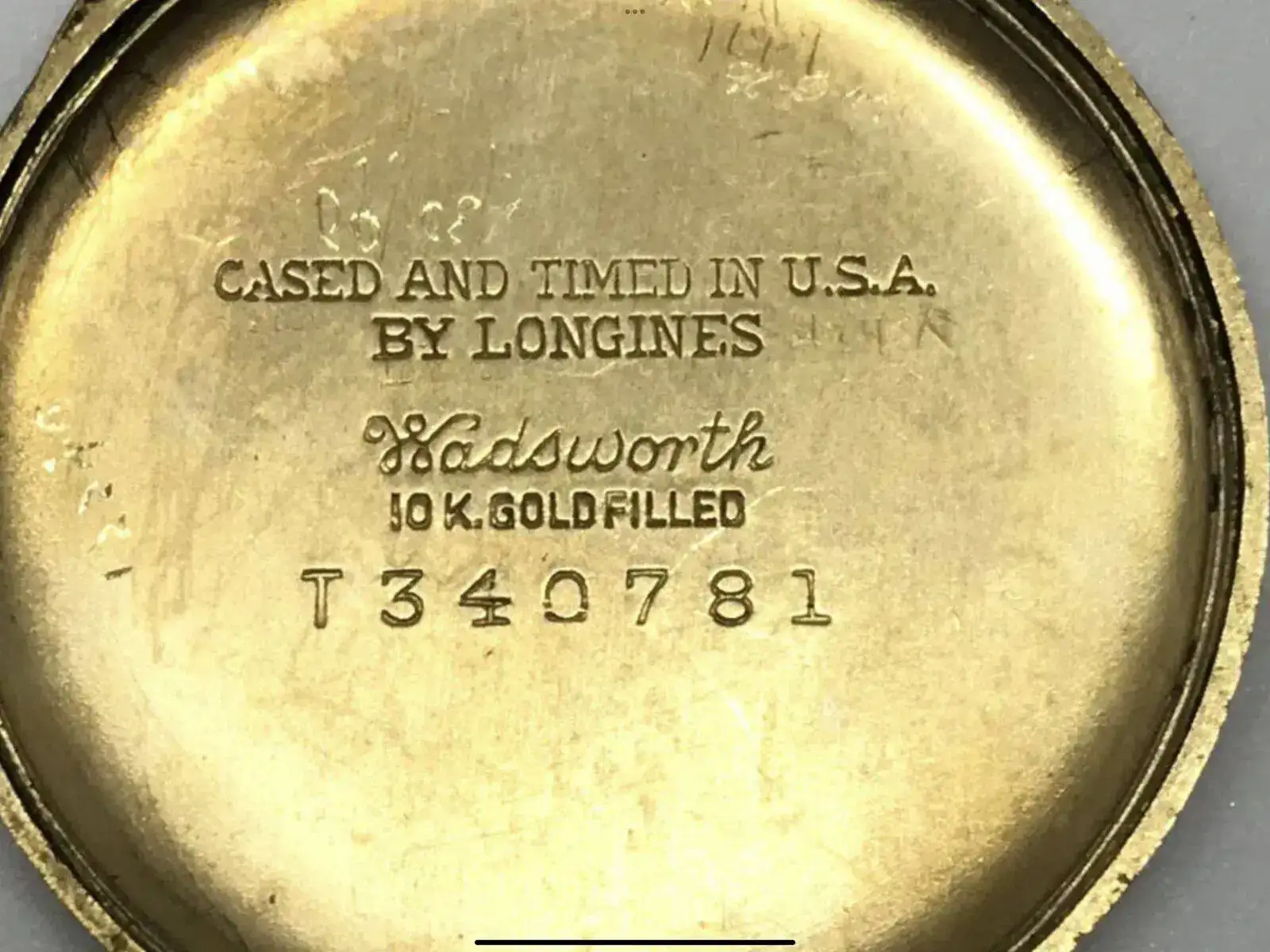

Buenas compañero, tu Longines es muy anterior a 1950, que es cuando Longines compra Wittnauer, por tanto nada tiene que ver con esta última, ya que con anterioridad a esta fecha no existía ningún vínculo entre ambas. Evidentemente por esa inscripción se trata de una caja americana, y será de una de las diversas marcas que había. Era algo muy habitual importar sólo los movimientos suizos para ser incorporados a cajas americanas, y a gusto del cliente en la propia relojería, es decir, cuando entrabas en una relojería a comprar un reloj, elegías por un lado la maquinaria y por otro la caja compatible. Esto también era así para los relojes autóctonos. Si miras en el interior de la tapa trasera de tu Longines, podrás ver quién es el fabricante de la caja.
Bonita y curiosa esa esfera ajedrezada, nunca la había visto antes. Supongo que será original de Longines.
Reacciones: Tazio Nuvolari, sergiowilde, Usuario eliminado 105032 y 1 persona más

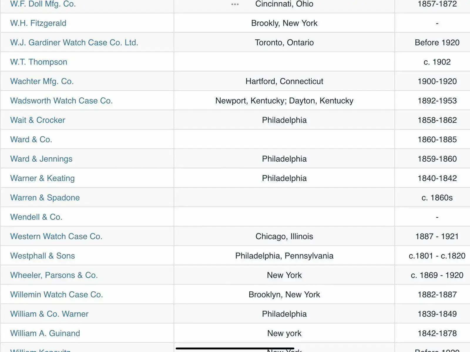

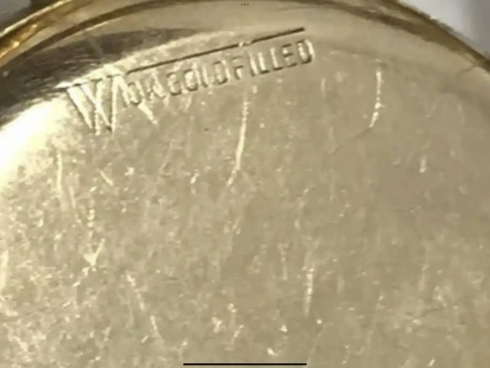

Siguiendo la pista de la W de la inscripción que nos muestras he conseguido averiguar que la marca de la caja de tu reloj es Wadsworth, que es la única cuyo nombre empieza por W que seguía operando en la época en la que se fabricó tu reloj.
Y efectivamente.
Y en este caso era la propia Longines, según dice la inscripción del interior de la caja, quien incorporaba la máquina a dicha caja en territorio USA. Pero esa es una historia que no conozco y que trataré de investigarla en otro momento. Si alguien que la conozca nos la quiere contar, encantado.

Gracias ,Kikemorgan,muy interesante. La verdad es que estaba bastante perdido con este reloj,lo compré en N.Y.hace muchos años y no tenia practicamente ninguna información sobre él.
