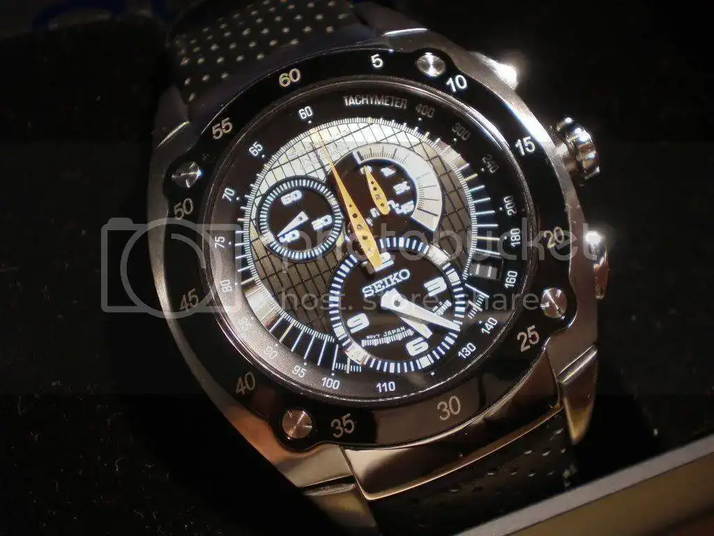

Antes si tenian problemas estos acumuladores de energia pero con los nuevos modelos no, el mio dura sin llevarlo varios meses y cuando está bajo de carga el segundero funciona de dos en dos. Es un kinetic Sportura precioso, exacto y deportivo. Tiene unos acabados impresionantes:
