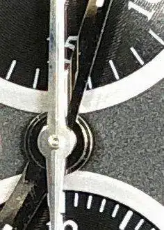

Hoy he sacado a pasear un reloj que tengo desde hace más de 10 años.
Lo utilizo ocasionalmente y nunca ha sido abierto.
Lo guardo en la caja con otras piezas, con su bolsita de silica gel debajo de cada almohadilla y en sitio seguro.
El reloj está perfecto, sin ningún signo de envejecimiento, a excepción de la trotadora, que hoy a La Luz del sol me ha revelado un tono verdoso, que me ha preocupado.
¿Creeis que puede ser moho?
¿Habéis visto alguna vez moho sobre el acero?
Me he planteado hacerle revisión, alguna que otra vez, pero si es moho lo llevaré urgentemente, pues no quiero ni pensar que estén afectadas otras partes de la maquinaria.
Os dejó recorte de una mala foto, sacada con el móvil.
Gracias por vuestros comentarios.
En la foto no se aprecia nada pero si tú lo ves claro llévalo a un relojero.
Sí, se ve algo verde en la aguja, que puede ser óxido de algo.
No se ve muy bien, pero parecen esas manchas que hay tapando el 1 del 15 de la subesfera no?
Es posible que más que moho sea algún tipo de corrosión pero en cualquier caso con una revisión te quedas tranquilo y si hubiera que cambiarle la trotadora no creo que sea demasiado caro.

Si efectivamente, esa es la zona afectada.
Es un calibre 7750, tiene un valor sentimental importante y jamas lo he mojado, ni para lavarme las manos.
Observandolo con la lupa de relojero, veo que es muy parecido al Moho, por lo que me sorprende, ya que en otras zonas, más sensibles al moho, como los índices o la esfera no hay ni rastro.
Tiene el fondo visto y a simple vista está como el primer día, no hay signo alguno de que tuviese ya 12 años.
Mañana sin falta lo enviaré al SAT a ver que cuentan, de todas formas hace ya tiempo que se merece un aceitado, aunque sigue funcionando en parámetros COSC

Al sol, he visto que la trotadora no brillaba como el resto, es una pequeña zona pero al sol delata a el problema
La verdad no lo veo, el macro afecta mucho la calidad de la foto, si no te molesta dejalo asi.

Mi preocupación es que si es Moho, es que hay algo de humedad y por tanto pueda haber corrosión, a nivel estético no me molesta, como decía el compañero Indy1961 no se aprecia a simple vista
Llévalo al Sat no sea que además de la aguja, tenga algo más, que a simple vista no se ve.

Parece oxido. En todo caso llévalo al relojero que te lo diga.
Si es moho, lo pones al sol, y se seca, tomando un tono ceniza.
Si la aguja tiene una capa de cromo, el oxido es verde, de cualquier manera, avisa que no hay estanquedad alguna, y le entra agua o sudor.
