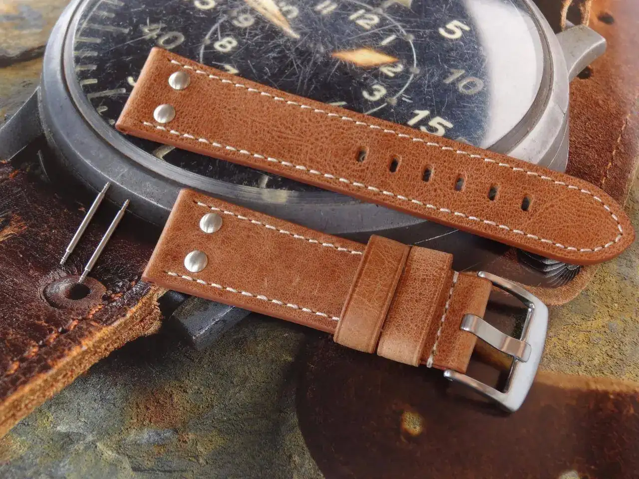

hace poco le compré un khaki ETO a un forero paisano mío, y quería meterle una correa parecida a la del Xwind con tachuelas de EBay:
La compraré de 22mm entonces.

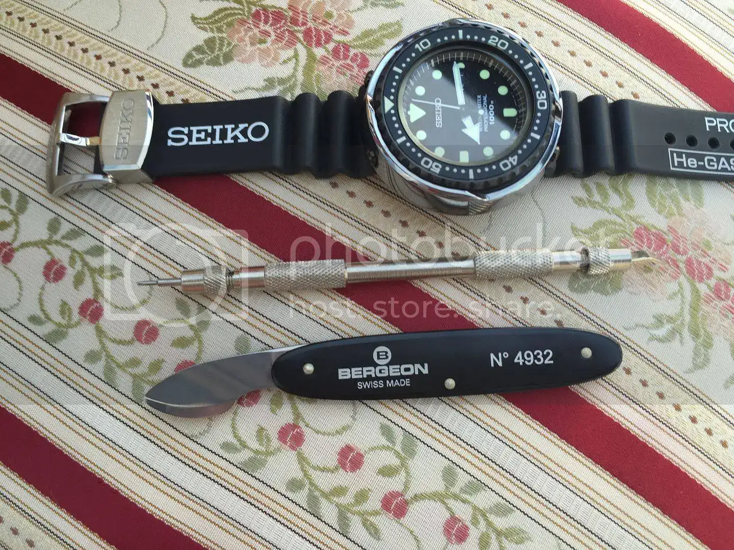

Buenas, uffff eso es que no habéis tenido que batallar con los pasadores de seiko;(los fat de 2'5 mm), y esta caja del tuna 1000m
vamos que me tuve que comprar un abre fondos de bergeon, el útil para pasadores normales por lo menos a mi, NO me servia, que no es el caso
Por supuesto donde se pone el útil, no se ponen los destornilladores de precisión
saludos :)
Pd, con el abrefondos, una vez cogido el tranquillo sale el pasador en 0'2"
