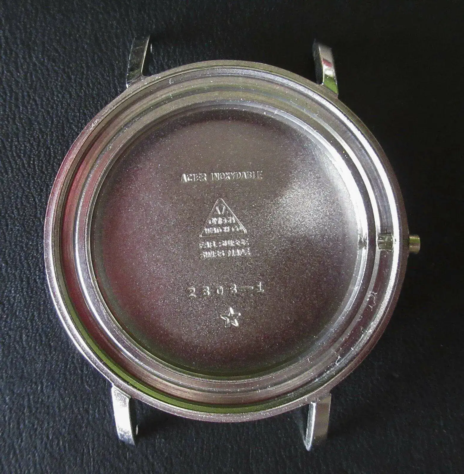

Resulta que por avatares del destino me llego esta caja que tengo entendido que es de lo más buscado de la marca

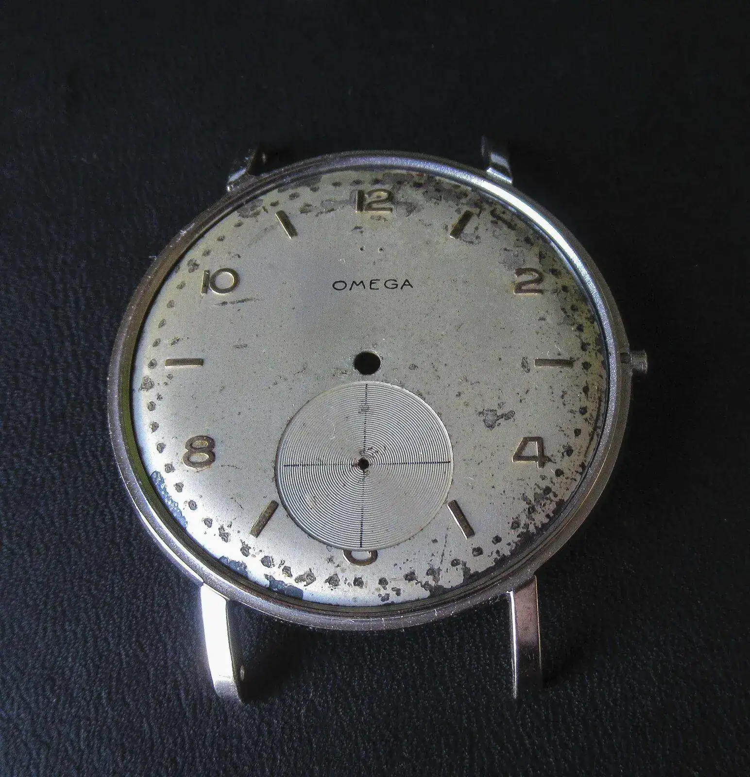

referencia 2808-1 con generosas medidas. Ahora tocaba encontrar una esfera adecuada, cosa que no es nada fácil ni, por supuesto, barata. Pero resultó que mi relojero guardaba una aunque en estado calamitoso
Así que, claro, enviada a restaurar con todas las advertencias, indicaciones, modelos, avisos, ...

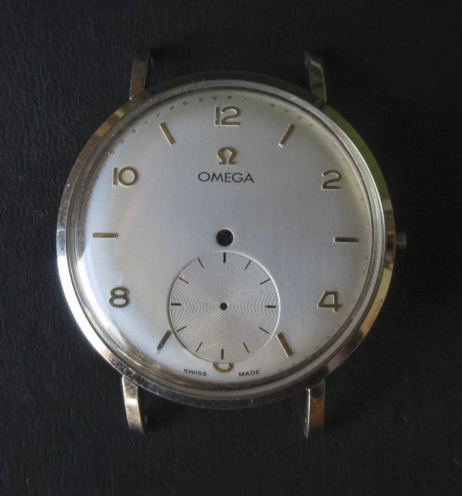

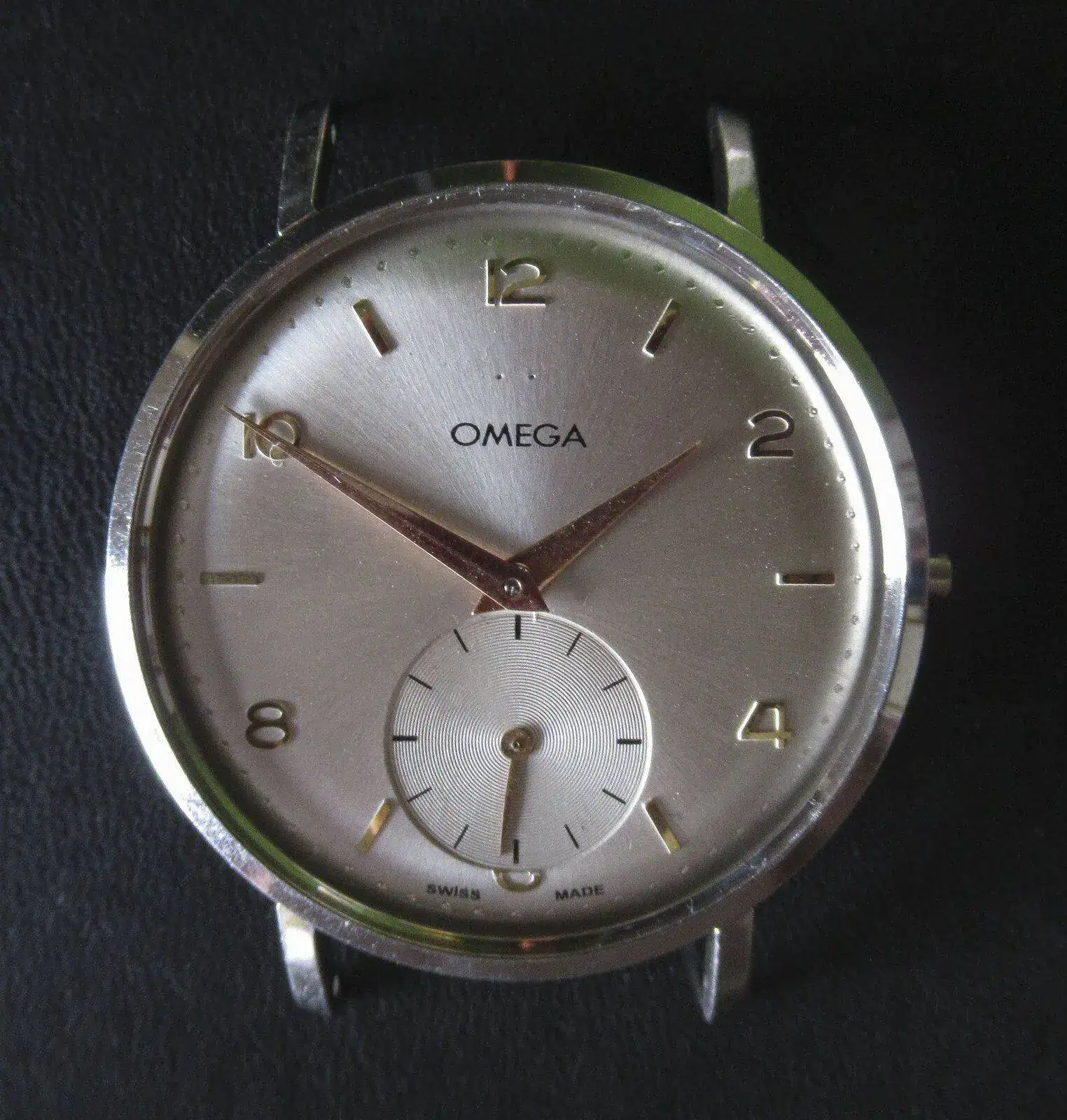

Pero me ha llegado hecha con un soleil matado, que le llaman, lo que, según tengo entendido, no se hacía por aquellas fechas. Además se ha quedado atrás el símbolo Omega de las 12. Para dar un poco de aspecto final he superpuesto unas agujas y de ahí viene alguna pregunta añadida. También tengo que localizar un segundero con "rabillo".
Cuestiones:
¿Queda corta la aguja horaria así?
¿Sería buena una esfera con el tono de este tipo?

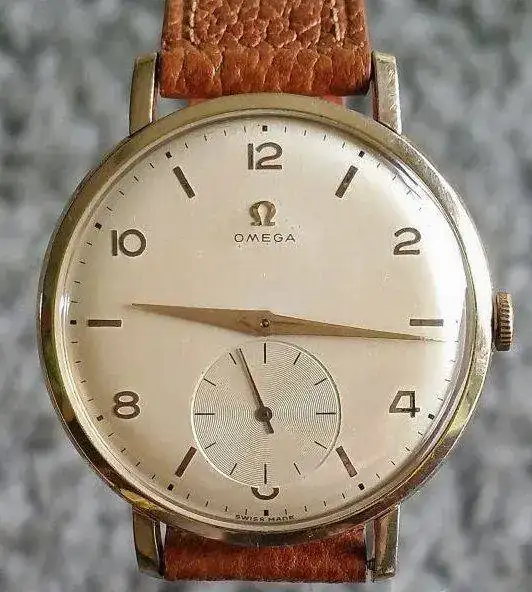

Quizás un pelín corta, pero inapreciable. En teoría debería estar muy próxima a los índices no numéricos, pero sin sobrepasarlos. Lo que si parece es que están desparejadas pese a ser dauphine las dos. La horaria lisa y la minutera angulada.

Que pasada de caja, esta muy buscada con sus 40mm.. que calibre le has montado, un 266 ? A mi me gusta como le quedan las agujas, yo le cambia como tu dices el segundero, eso si, que lastima que no te pintara los minutos.. ese reloj lo merece

Las agujas de un 30 mm Jumbo pueden servirte, quedan un pelín cortas.
Tu segundera es corta y no es la adecuada. La restauración a mi no me acaba de, pero eso, solo me importa a mí.

No me habré explicado bien. La esfera irá de vuelta al esferista para rehacer sin soleil, ni matado ni vivo, y colocar el logo. A ver que suerte hay porque para mi, como estaba, no es soportable.

Esa esfera debe ir pintada en vertical, muy insinuado, en ocasiones solo perceptible con lupa. Omega pintaba así y aplicaba sus lacas. Muy difícil de reproducir. Si te fijas en la foto que has puesto de un 2808 original se adivina el trazo vertical.
Otro truco para autentificar esferas.

Pues no me gusta nada la restauración que han hecho de la esfera. Soy un rato maniatico con estas cosas y me gusta que lo restarurado sea igual a lo que tenía y en el subdial le hubiera quedado mejor la cruceta que no los índices. El logo de omega tambien canta un poco. En cuanto al soleil mejor no digo na.
La segundera no es que se vea demasiado corta, pero lo del rabillo hace que se vea rara.
En todo caso, ánimo con esa restauración.
No, Pedro, sería un anatema poner cruceta en una subesfera "hundida". La grafía de la marca es un poco gruesa, contundente y el soleíl, sobre todo el soleil sobra; el claveteado de los minutos en oscuro estaría mejor ..... etc, etc.,

Me acaba de llegar la esfera por segunda vez y ahora creo que ha ganado bastante. Espero vuestras "lapidaciones", que ahora se llevan tanto, je,je,je.
Ahora parecen verse las rayas verticales que dice Ger. Pero el Swiss Made siempre canta, .... que le vamos a hacer.
