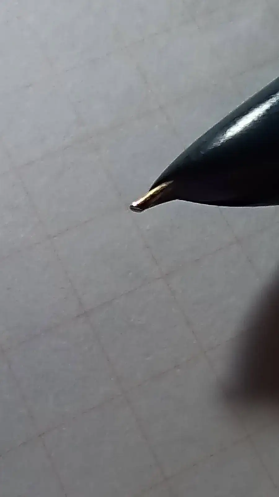

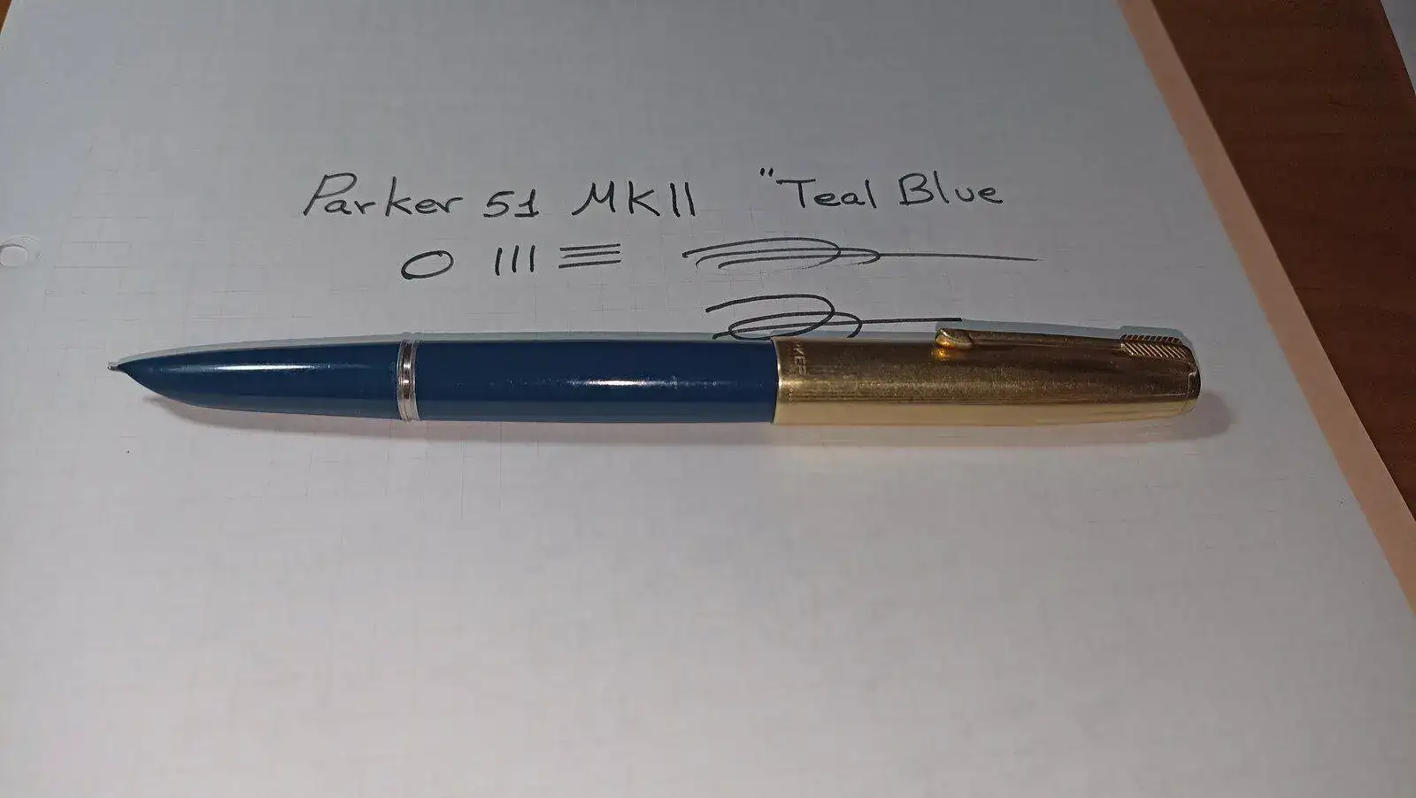

Saludos, he adquirido una Parker 51, que a juzgar por el sistema de carga (aerometrico) y las inscripciones de la camisa metálica del mismo data de 1953-1957.
El plumín vino con un desgaste considerable a la mano del anterior propietario pero con un poco de abrasivo lo he dejado a mi gusto, el problema radica en que tanto antes (buscando el ángulo del anterior propietario) como ahora escribe correctamente siempre y cuando escriba lento, pero los trazos rápidos se entrecortan, sobretodo de derecha a izquierda como se aprecia en la imagen, mejorando si aprieto ligeramente por lo que sospecho que el problema está en el sistema de alimentación, que o bien precisa ser pomperizado o tiene restos de tinta que no le he podido eliminar con el baño de agua y lavavajillas.
Para acceder al conjunto plumín-alimentador he visto que hace falta aplicar bastante fuerza y en ocasiones calor para desenroscar la boquilla que viene pegada al sistema aerometrico con goma laca, intenté hacerlo tímidamente por miedo a romper algo pero ya vi que la cosa era sería porque no conseguí ningún resultado así que probaré aplicando calor, pero antes de nada me gustaría saber de mano de alguien con experiencia en la operación si al hacer esto el saco (que está en buen estado) se va a despegar también y va a ser necesario cambiarlo y si va a hacer falta volver a pegar la boquilla al sistema aerometrico para evitar filtraciones y en general cualquier consejo o cosa que deba tener en cuenta para realizar la operación sin riesgos (en los tutoriales de YouTube todo parece sencillo hasta que al hacerlo en casa rompes algo y hay que pedir piezas a USA).
Unas fotos para amenizar la parrafada y como siempre muchas gracias de antemano.

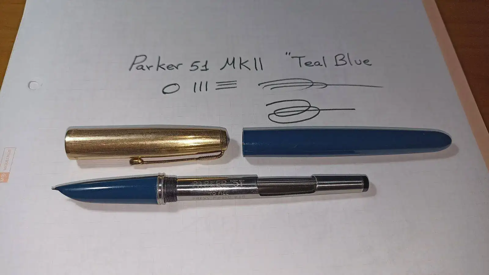

Mucho cuidado al aplicar calor, con mucha paciencia y poco a poco.
Yo las desmonto dejándolas en agua unos días, algo templadita nada más, y pasándolas por el limpiador de ultrasonidos para ablandar la goma.
Después de esto, con delicadeza, terminan aflojándose y se desenroscan sin más problemas. El cargador va unido a todo el pack que se desenrosca y no tiene por qué sufrir nada siempre que no lo intentes desenroscar desde el cargador, debes agarrar siempre la parte negra de la unión con el barril.
Cuando lo montes, si es conveniente echar un poco de sellac a la rosca para evitar fugas.

Lo ideal es que esté tibia cuanto más tiempo mejor, la puedes ir cambiando cuando se enfríe, o ponerla en un recipiente que puedas poner sobre la calefacción. Eso la mantiene tibia. Pero tampoco es imprescindible que esté tibia todo el tiempo. Es cuestión de ir probando hasta que notas que la rosca empieza a ceder.
La clave es la paciencia y nunca forzar más de lo que la intuición va indicándonos.
