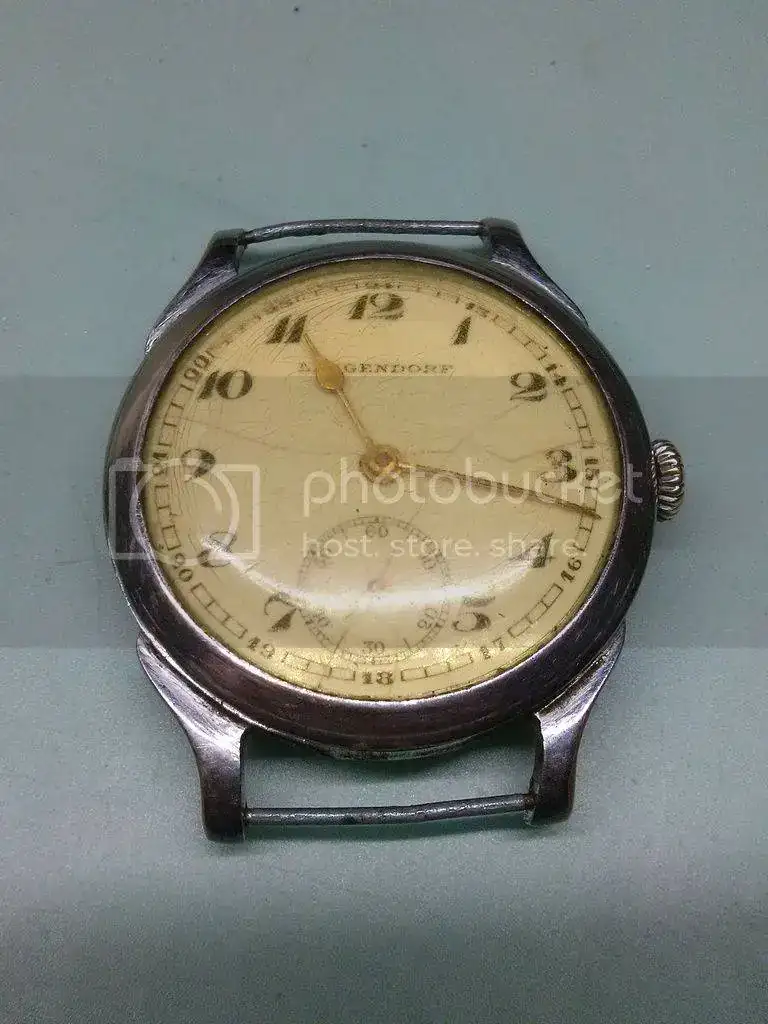

He comprado en la bahía un bonito Langendorf adaptado a pulsera. No sé si se trata de un verdadero transición o se ha adaptado mucho despues de 1920 ya que las asas se me antojan más modernas de las que se soldaban a la caja entre 1910 y 1920. El estado en que se encuentra es malo. No funciona, el plexi muy amarillo, esfera cuarteada... en fin, me puso ojitos y aqui lo teneis tal y como me llegó esta mañana.
No he podido resistirme y le he metido mano justo despues de comer. Pero antes de mostraros el cambio voy a contaros brevemente la historia de esta marca.

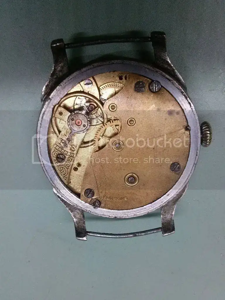

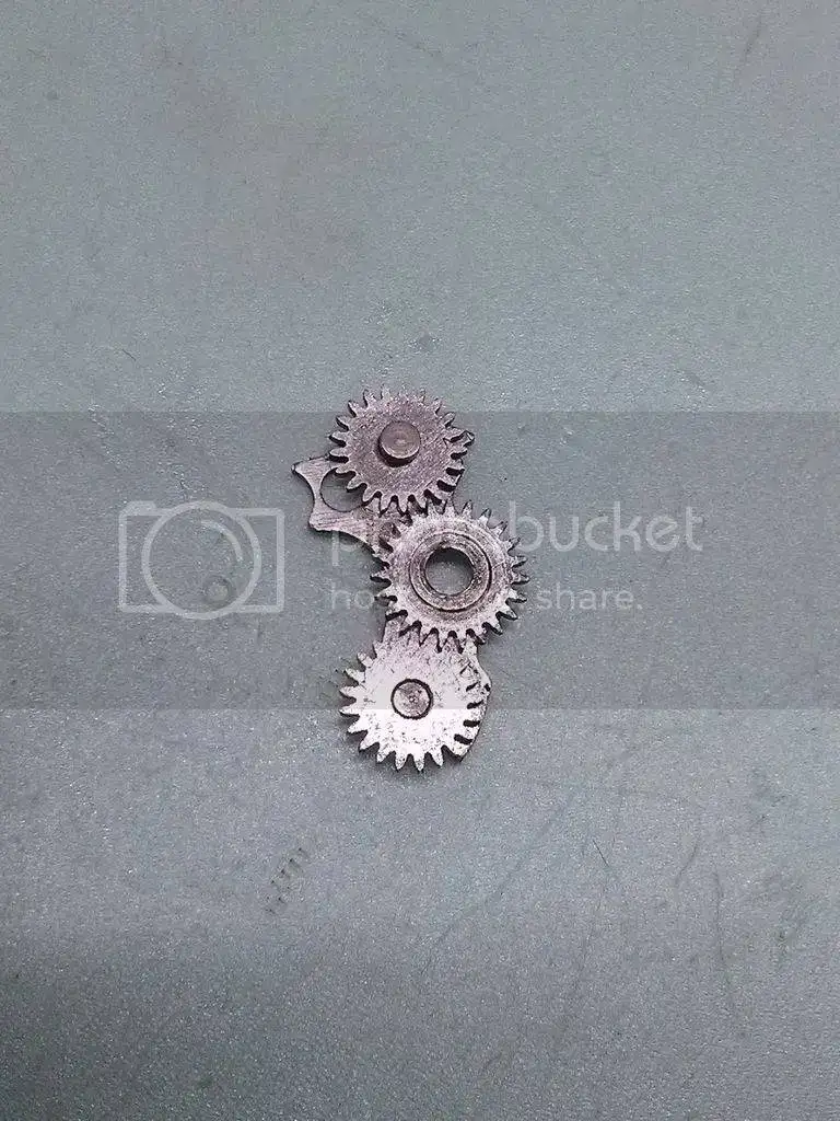

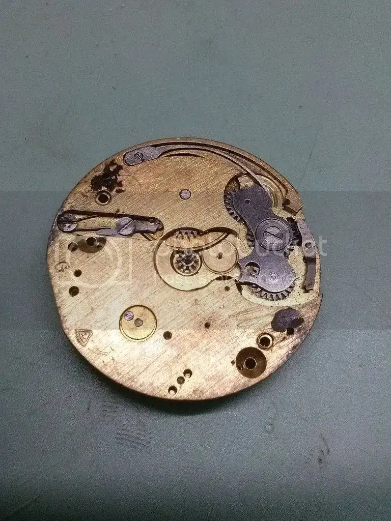

Manos a la obra. Observad el ingenioso sistema basculante de remonte. Son tres ruedas bajo un puente movil que llevan el movimiento desde el piñon de canto bien al cubo bien al la rueda de minutos segun actue o no el tirete. Me encanta. Observad tambien donde está dispuesto el trinquete con su muelle.
Detalle de la pieza del sistema de remonte que os he comentado.

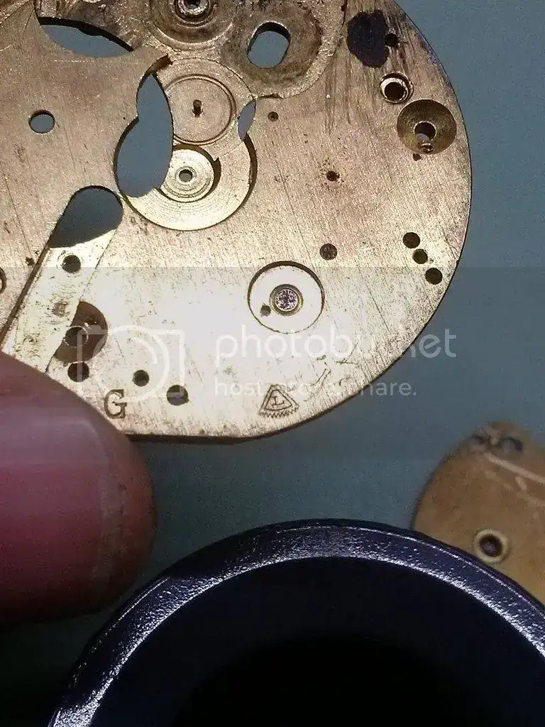

Realmente es un Langendorf.
Tambien usaron estas otras firmas.

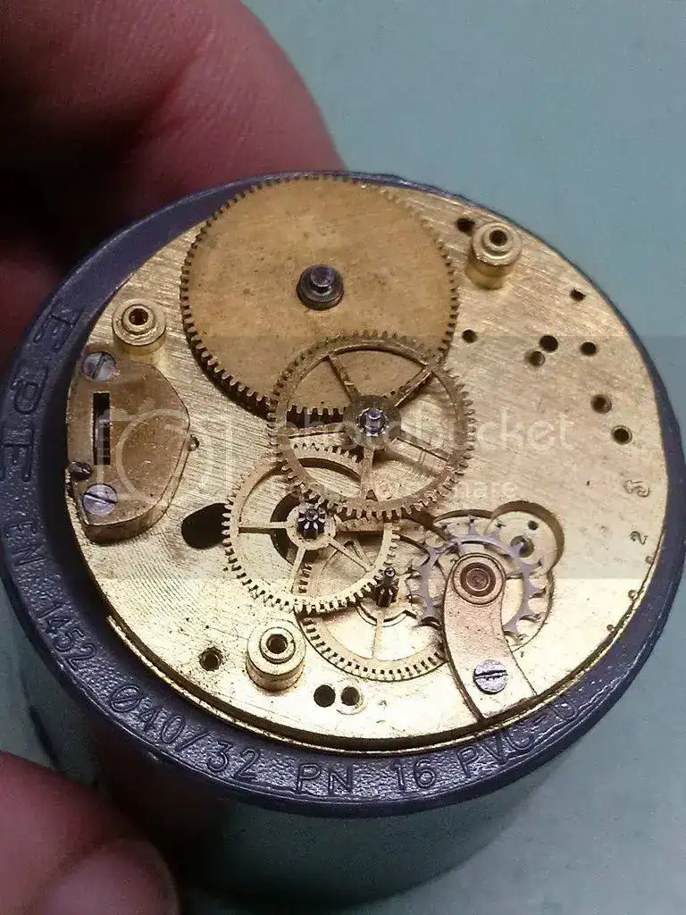

Montando calibre ya limpio.
Funcionando.

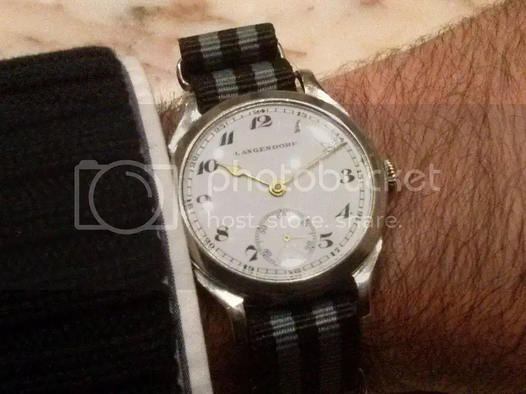

Y tras un pulido de la caja con lana de acero, para no dar demasiado brillo, una limpieza de esfera en ultrasonidos e isopropílico, agujas pulidas con la grata de fibra de vidrio y un cristal nuevo...esto ya es otra cosa.
En tiempo record.
La nato es provisional. Creo que le quedaría bastante bien una nato de cuero envejecido. ¿No os parece?

Las grietas que se se ven en la primera foto (las grietas grandes) son de la esfera?

Gracias Virutas. Las grietas son de la esfera pero al limpiarla en ultrasonidos y metida en isopropílico se quedan completamente limpias y quedan casi imperceptibles.

La leche que cambio. Vaya reloj tan resuleon que te ha quedado. Yo también pienso que esa nato de cuero envejecido le quedaría genial. Que lo disfrutes!
