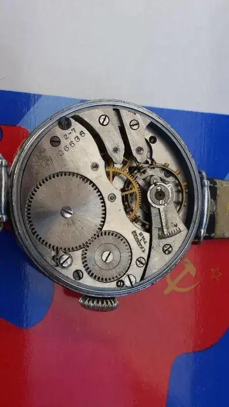

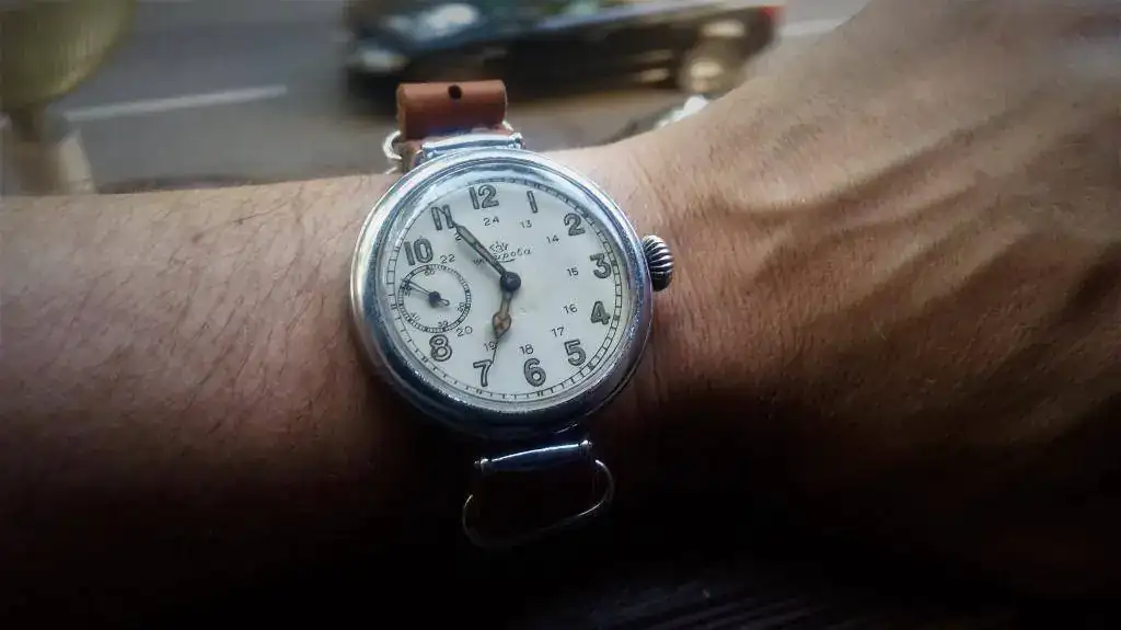

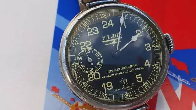

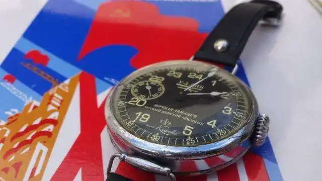

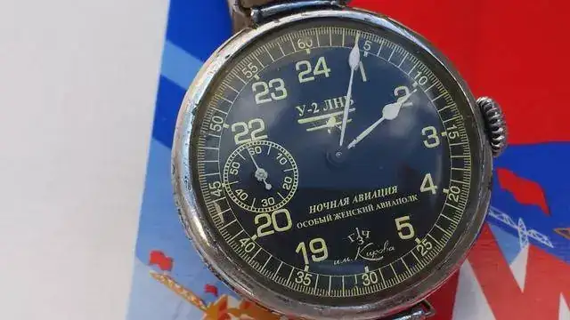

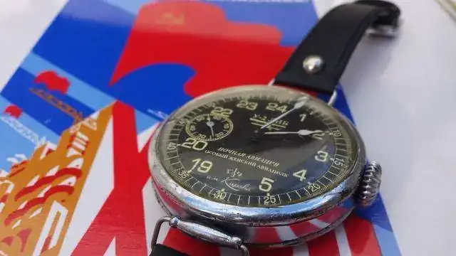

Simplemente todo esto es por curiosidad: Este anuncio me huele a polvo de cuerno de unicornio rosa. Solo ver el dial tan nuevo de las fotos y leer el parrafón que las sigue me vino la duda y pensé en el foro. Yo no tengo ni pajolera del tema y me puedo permitir cagarla. ¿Será un hallazgo o un zurullo a 300 y pico euros?. Ruego vuestro humilde beredicto, señores.
, su parrafada (o no) y sus fotos...
"Antiguo reloj ruso del tipo 1 fabricado en 1937 en la "Primera fábrica de relojes de Moscú" para a la Brigada de aviación femenina fundada en octubre de 1941 y disuelta tras la guerra en octubre de 1945, Esta división de bombardeo nocturno que volaba en bi-planos U-2 conocida como los halcones de Stalin estaba solo compuesta por mujeres de entre 16 y 25 años y los alemanes las conocían como las brujas de la noche. El reloj esta en funcionamiento y tiene un estado de conservación aceptable de acuerdo con la época, los rusos fabricaban los relojes y los asignaban a las unidades militares cuando estás los necesitaban."
8o Por favor explicarme algo del tema (si lo compra alguien, si le mandáis a freir por el chat, sino no vale la pena, etc.)

Hola compañero, si no me equivoco el dial es de fantasia, vamos que es un dial nuevo fruto de la inventiva de alguien. Por lo demás el mecanismo y la caja parece la de un type 1
La única bruja voladora nocturna es una esposa que se va de cena y fiesta con las amigas del trabajo. Lo sabía.

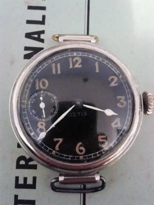

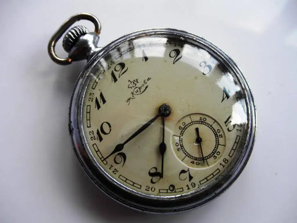

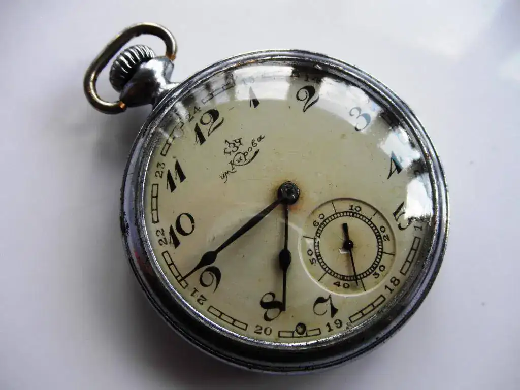

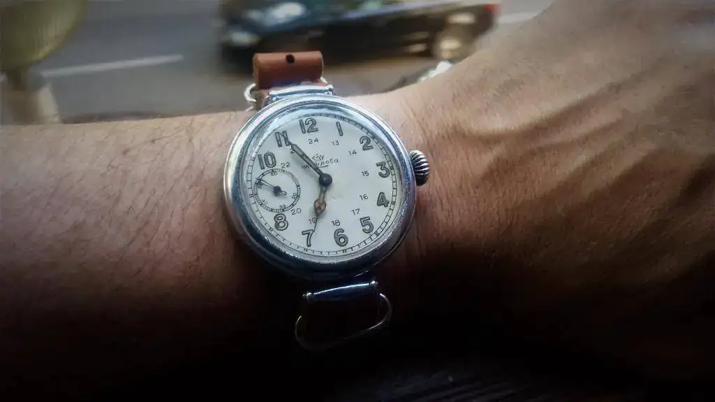

Timo total, además lamentablemente han destrozado un precioso Tipe 1 K43 ::bash:::-(( de segunda generación. Incluso por unos 80E sería una buena compra, para cambiarle ese dial, pero a ese precio ni loco... Los únicos Type 1 que fueron de dotación para el ejército soviético, llevaban su número grabado en el dial, como este de mi colección

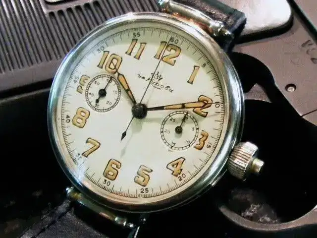

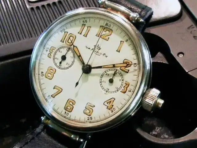

Y el crono monopulsante para la aviación Valjoux 61
Ver el archivos adjunto 597278

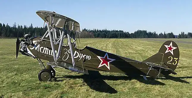

Y este es el otro protagonista, el Polikarpov Po2 o U2, que con su "aterrorizador" (irónic mode) armamento de 1 ametralladora dorsal Skas de 7,65 y 6 bombas de 50 kg c/u privaba del sueño a las líneas alemanas. Como anécdota, se dice que todavía se encuentra en servicio en Corea del Norte pues se asegura que se le ve participando en los desfiles organizados a mayor gloria del régimen.

Pues como ya han dicho los compañeros, ese dial es tan inventado como la historia de que fue hecho para las Brujas de la Noche, y como el Molniya de la "aviación marina" que también tiene a la venta. El resto de los relojes que vende sí parecen originales, a falta de ver movimientos.

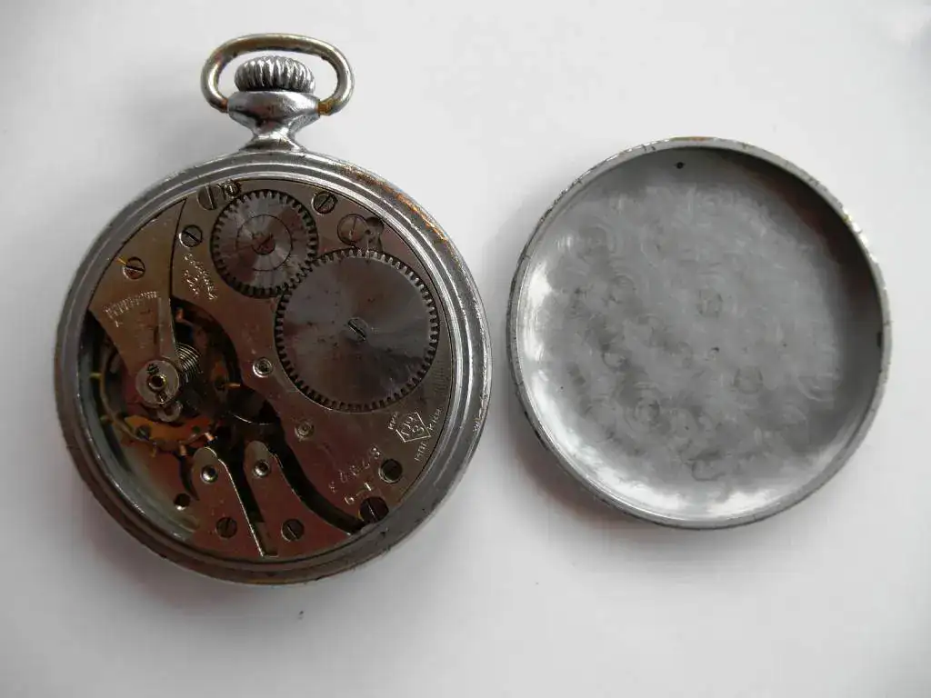

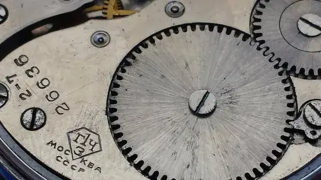

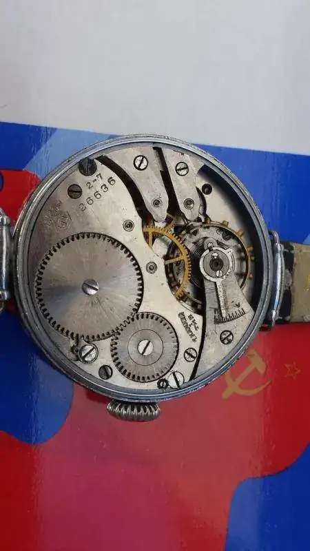

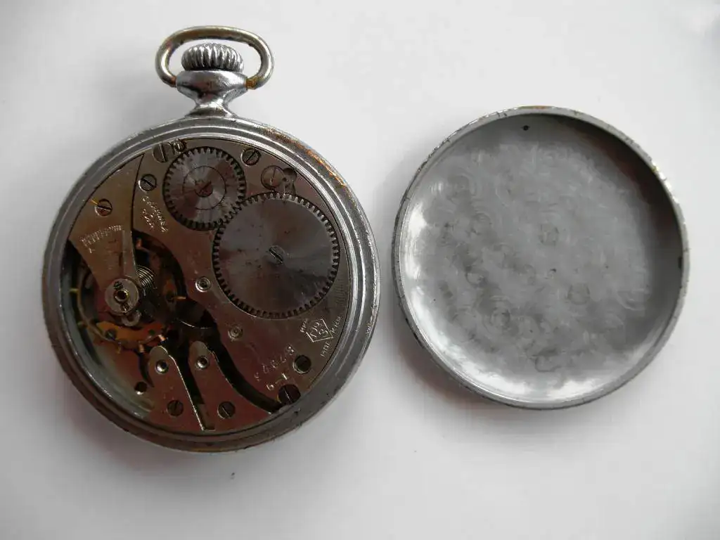

El de este hilo tiene otra pequeña objeción, que se suele pasar por alto si el reloj está bien y no se sube a la parra con el precio, y es que es el "tipo 1" de 7 rubíes. Éstos, que yo sepa, equipaban los relojes de bolsillo pero los de pulsera llevaban el movimiento de 15 rubíes.
Incluso conserva los tornillos de fijación a la caja, sólo usados en los de bolsillo y que desaparecen en los de pulsera (aunque no los agujeros) porque la propia tapa sujeta al movimiento.
Eso sí, todo el mecanismo parece coherente entre sí sin haber heredado puentes o volante de otras factorías, aunque sólo se puede comprobar al desmontarlo porque cada puente y el cuerpo llevan el mismo número de serie estampado.
En fin, una lástima. Supongo que el dial original estaría echado a perder y previeron sacar más pasta poniendo un "fantasy" que uno original (que tampoco debe de ser fácil encontrarlos sueltos)

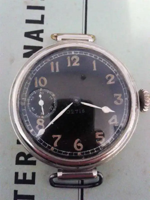

Yo si vi algún maridaje de época con el calibre de 7 rubies... pocos pero alguno hay y que bien cierto es lo de los puentes, yo estoy esperando este, que ya adelanto que la segundera no es original
