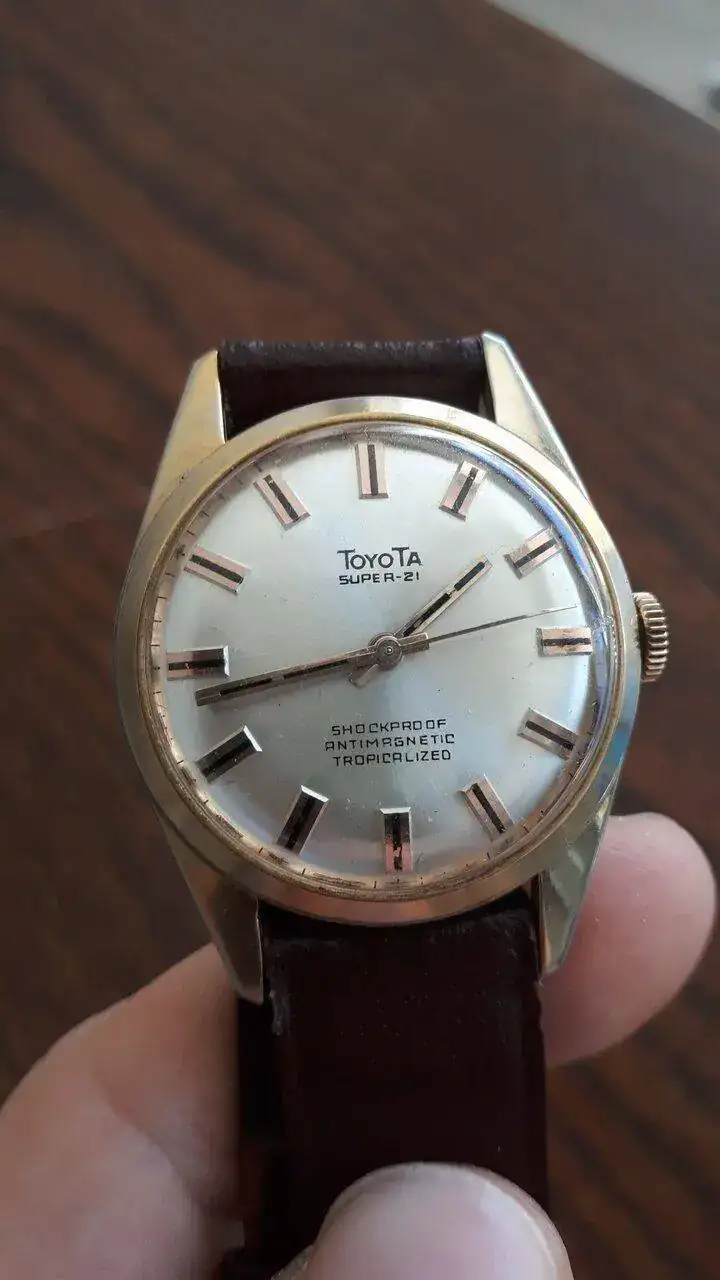

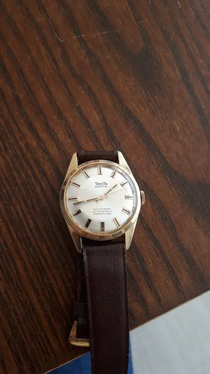

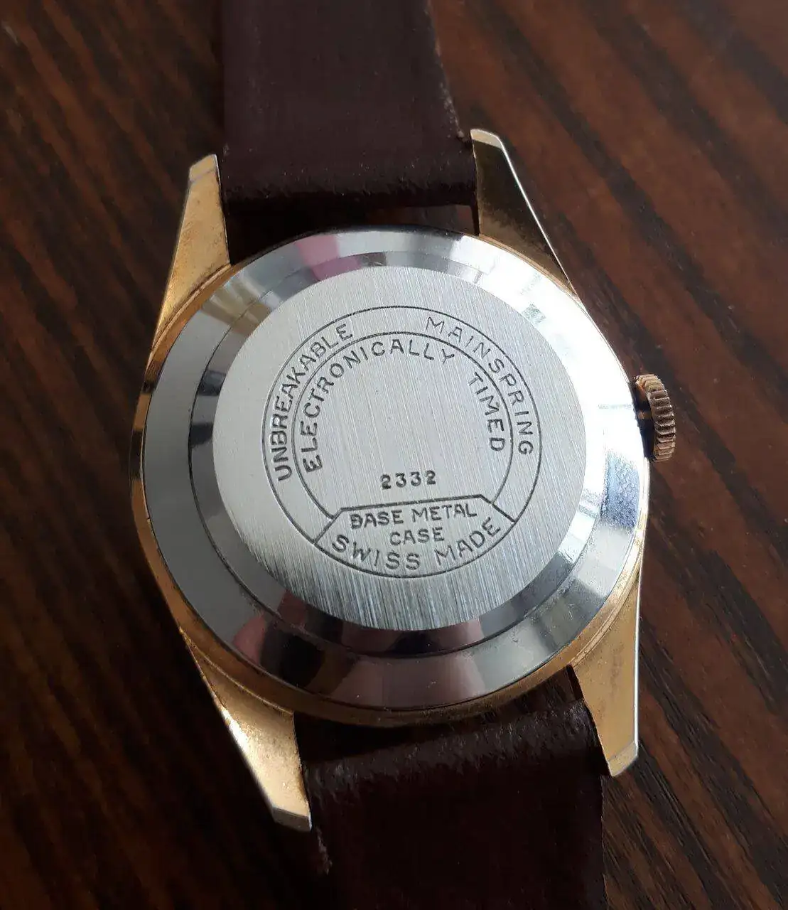

Hola chicos, hace poco compré este relojito por 4 duros, me pareció bonito y al ser mecánico me hizo gracia. La cosa es que no funciona, se ve que tiene un muelle interno que hay que cambiar.
De momento lo guardaré un tiempo y ya veré si lo hago arreglar.
He buscado info sobre este modelo "Toyota Super-21" pero solo encuentro un reloj igual de 2a mano por 20€.
Supongo que es de una marca poco conocida o desaparecida que no tuvo mucho éxito, pero si alguien tiene información lo agradecería.

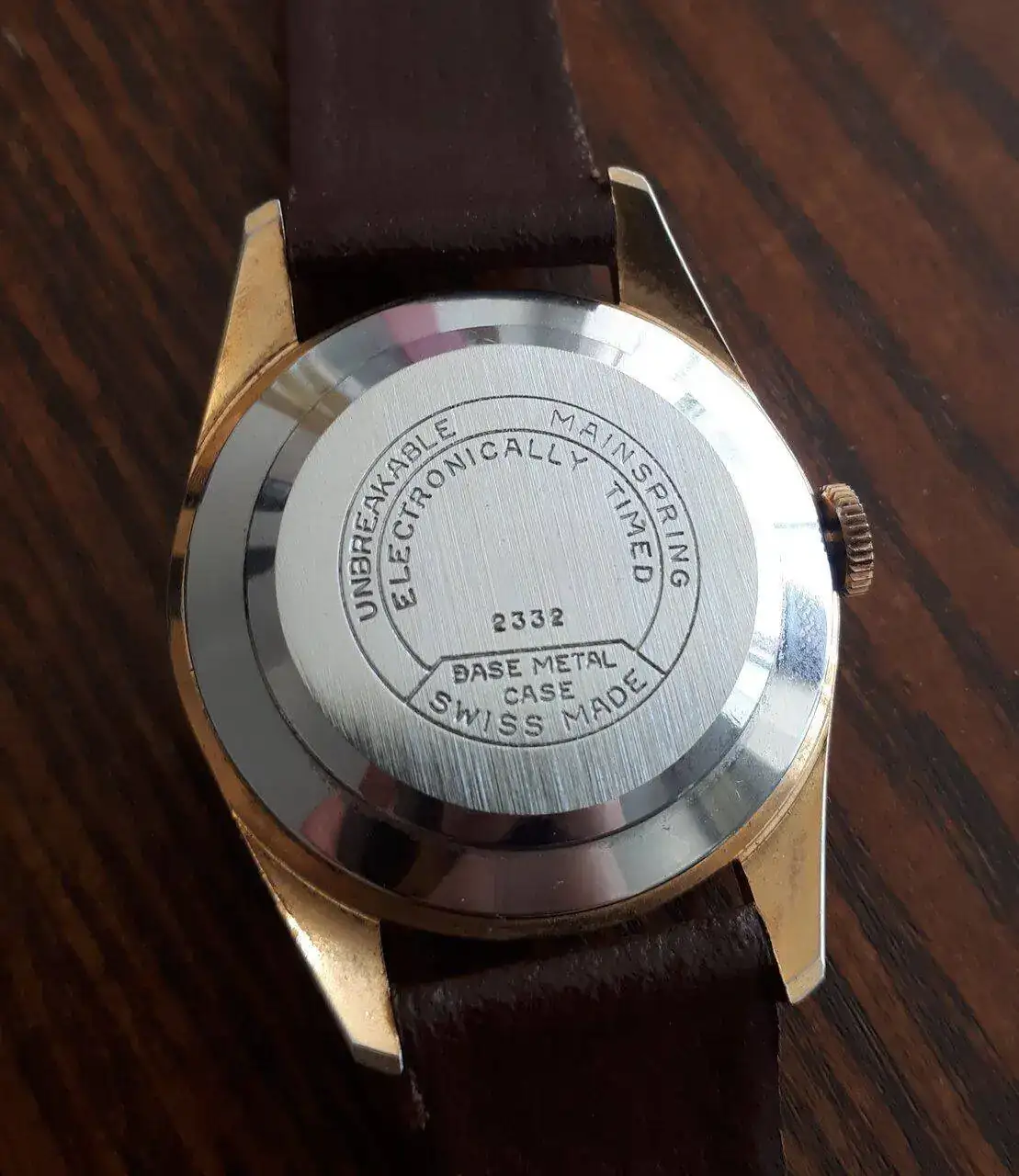

En la trasera pone Unbreakable, que mentirosos...

Seguro que es automático?
Hola compi, siento no poder ayudarte.
Me llama la atención la marca "Toyota", más que por los coches, porque es una ciudad de Japón y el reloj supuestamente es suizo.
Y luego lo que pone en la trasera "electronically timed" no entiendo a qué se refiere. A ver si otro compi arroja luz.

¿Y lo de tropicalized?
¿Estará preparado para aguantar humedad y calor sofocante...o será como un imán para las mulatonas?

Todo lo que pone en ese reloj es pura retórica. Apuesto a que en su interior alberga una maquinaria "one jewel".
De todas formas, a mí el reloj me parece bonito. Si lo quieres reparar, te saldrá más a cuenta sustituir la máquina completa. Si es la que yo supongo, será barata.

"electronically timed" . Que la precisión ha sido ajustada electrónicamente, vamos con un cronocomparador de los años 60.

Efectivamente, cuando en un reloj vintage se encontraba esa leyenda, es que iba dirigido a mercados tropicales.

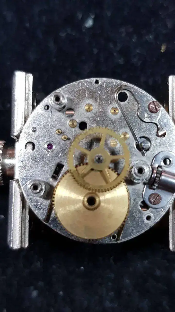

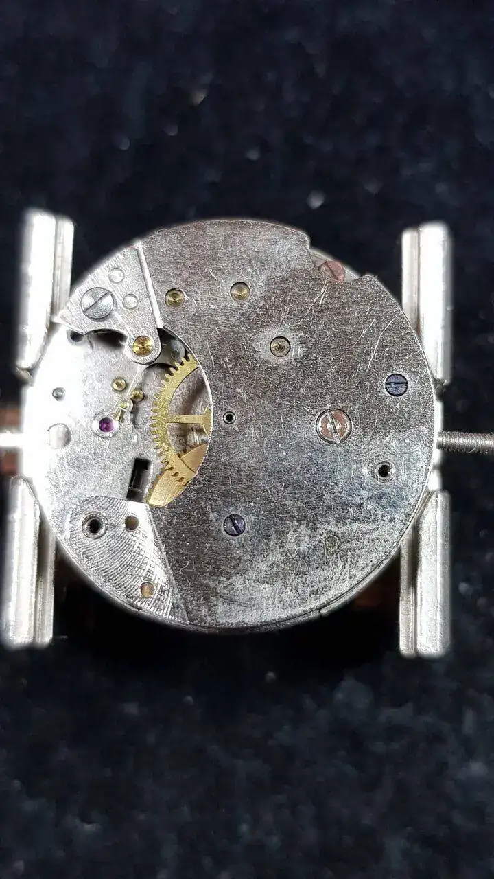

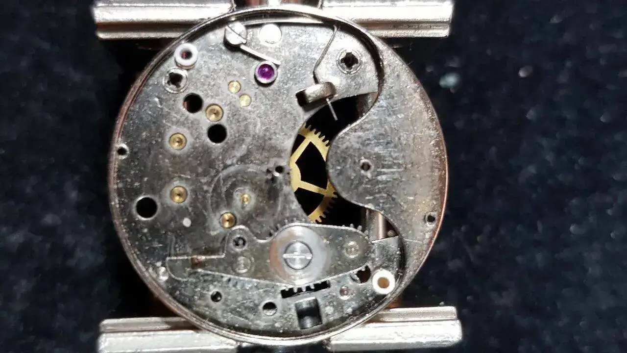

Gracias por las respuestas, pues sí tengo fotos del interior, ahí van:
Reacciones: Ventura, KIKEMORGAN y yakokornecki
Efectivamente, se trata de un calibre barato, y con rubíes sólo en el volante, y de segundos indirectos, pero así desmontado es difícil de identificar. Quizás en Bestfit se pueda hacer, pero ahora mismo no lo tengo a mano. Es un calibre raro, por lo que no es ninguno de los que yo pensaba. Pero si sólo es el muelle real lo que está roto, quizás puedas encontrar uno genérico que le sirva en algún almacén de fornituras.
