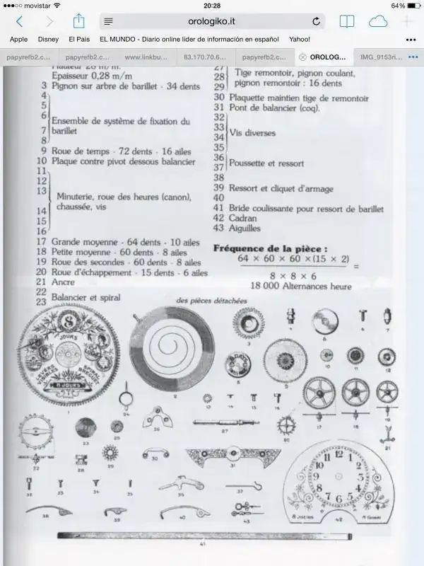

tresenraya, el tornillo en el centro del barrilete de tu reloj lo he visto también en otros Hebdomas, ¿sabes si salían así de fábrica o se ha cambiado el barrilete original y para sujetar el nuevo se pone ese tornillo?
He estado mirando el despiece de Hebdomas en la página que muestras. Las piezas número 4, 5, 6, 7 y 8 son las de fijación del barrilete. La que falta en mi reloj y en algunos otros es la número 8, que entiendo es puramente estética y no funcional. Por eso en ocasiones se quedó por el camino al montar el reloj después de un arreglo o aceitado.
Supongo que algún relojero que haya trabajado con este reloj podrá confirmar, o desmentir, mi suposición.
