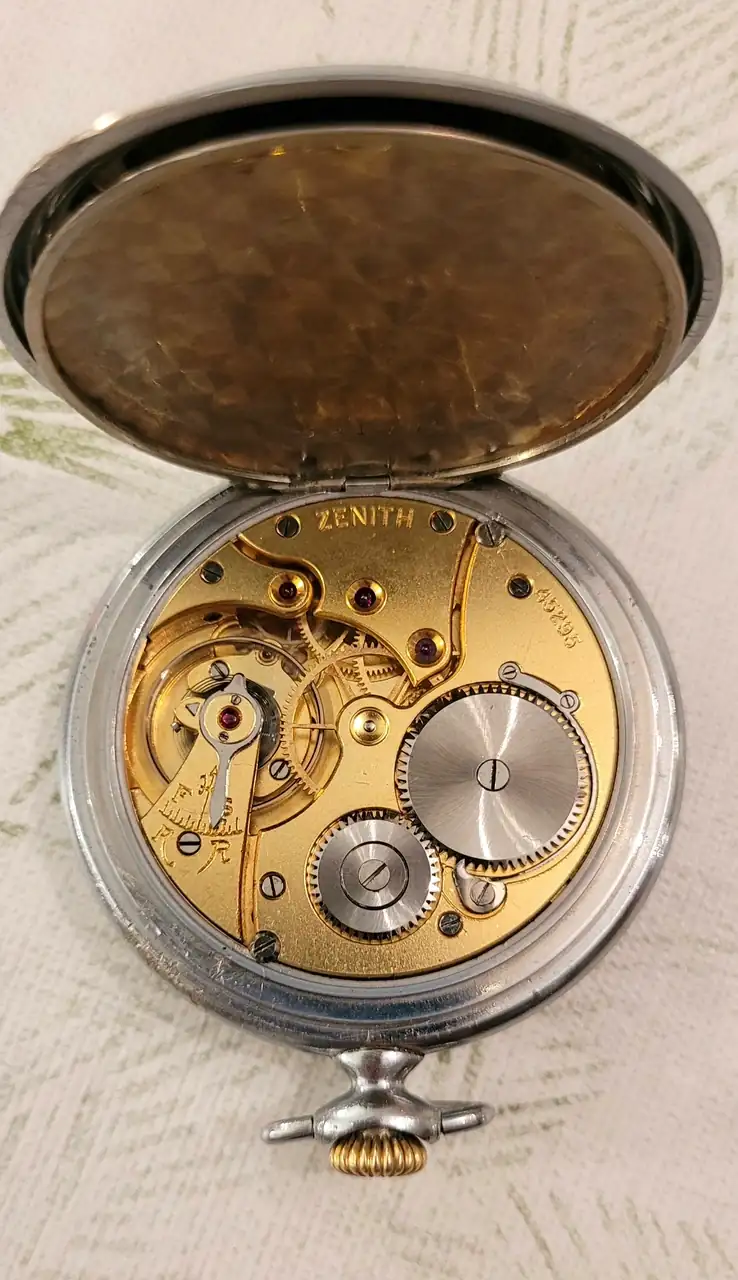

Resulta que mi suegra se ha venido de Francia a pasar dos semanas en casa; y, como "tengo amigos que reparan relojes" :D , ha traído un Zenith que, en teoría, se ha cargado mi suegro dándole más cuerda de la cuenta.
El año pasado le hizo un servicio (entiendo que simple mantenimiento y aceitado, porque pagó unos 100€), así que lo ha llevado al mismo relojero (yo he estado allí, y se nota que el tipo entiende), y éste le ha dicho que hay una pieza rota, y que mínimo le iba a salir la broma por unos 300€.
Con esos antecedentes, el Zenith se ha venido a España, a ver si alguno de mis "colegas que arreglan relojes" le pudiera meter mano, y que la broma no salga tan cara.
El caso es que ayer lo abrí, le hice fotos para admirar su calibre y compartirlo...y le di cuerda. No le he notado nada raro, y funciona sin problema desde anoche, que lo puse en hora. Ahora mismo ha empezado a atrasar. Cuando se agote la cuerda, lo cargaré de nuevo, y a ver qué pasa.
De ahí que haya titulado el hilo como lo he hecho. :laughing1:
Me da a mí que el relojero no tenía ganas de perder el tiempo con el Zenith. ☹️
¿Qué pensáis?

Quizá el relojero se limitó a dar un "pre-presupuesto de pre-prediagnóstico" antes siquiera de tocar el reloj dado que ya lo conocía ("total, ¿qué puede ser? si se lo ha cargado dando cuerda, muelle real o tirete, así que a ojo, hummm... 300, a ver si cuela") y tu suegro lo dio por cosa firme. Y puede que no se equivoque y que hoy le hayas podido dar cuerda y mañana vuelva a fallar.
Otra cosa: seguro que es cosa de la foto pero ¿no da la impresión la espiral de no estar bien concéntrica?

Otra cosa: seguro que es cosa de la foto pero ¿no da la impresión de no estar bien concéntrica?

Por otro lado, no me aclaro con lo que no está concéntrico :pardon:¿A qué parte te refieres, compañero?
Perdona, se comió la palabra el gato... la espiral, me refería a que la espiral no parece concéntrica (lo he corregido en el mensaje anterior). Con lo de la avería me refería que pudiera ser que haya alguna pieza "bailando" y que, según como caiga, todo funcione perfectamente o deje de cargar. Pero no soy menos ignorante que tú.

Si al darle cuerda, sin pasarse y llegar al tope del muelle real, ( que tampoco pasaría nada ), te funciona en las cuatro posiciones, tienes bien el eje de volante. Si te funciona las 24 horas, descartamos que algún diente del rodaje esté roto y se pare al no engranar.
Si se para al unirse dos agujas puede que tengas suelta alguna aguja y choquen entre si, si no para, descartamos ese problema.
Si el reloj coge carga y funciona el muelle real está bien y descartamos que esté roto.
Las espirales tienen que estar concéntricas para que el volante bascule bien, y que no roce con la rueda del centro que queda por arriba de la espiral, descartamos suciedad por pelusas en el áncora o rueda de escape.
Si el reloj funciona durante un dia no creo que le pase nada.
Dada la antiguedad de los bolsillos, y por las manos que hayan pasado puede que tengan fatigas y desgastes que pueden influir en la precisión.
Espero poder haber dado información de utilidad.
