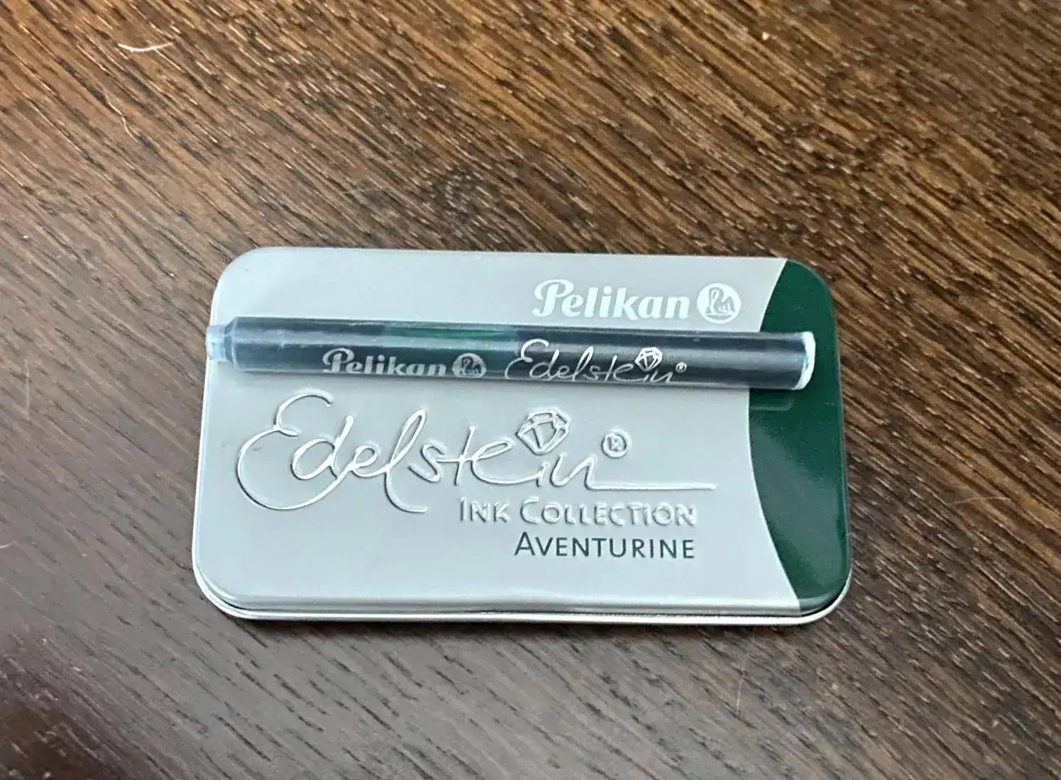

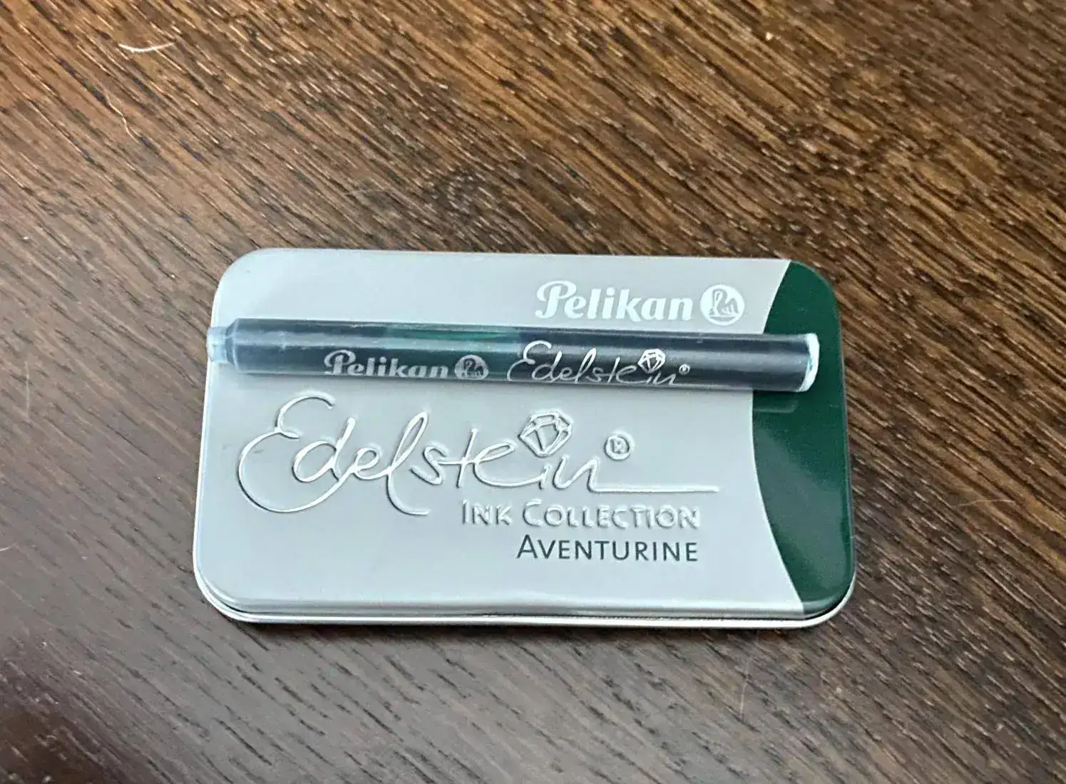

Pelikan 4001:

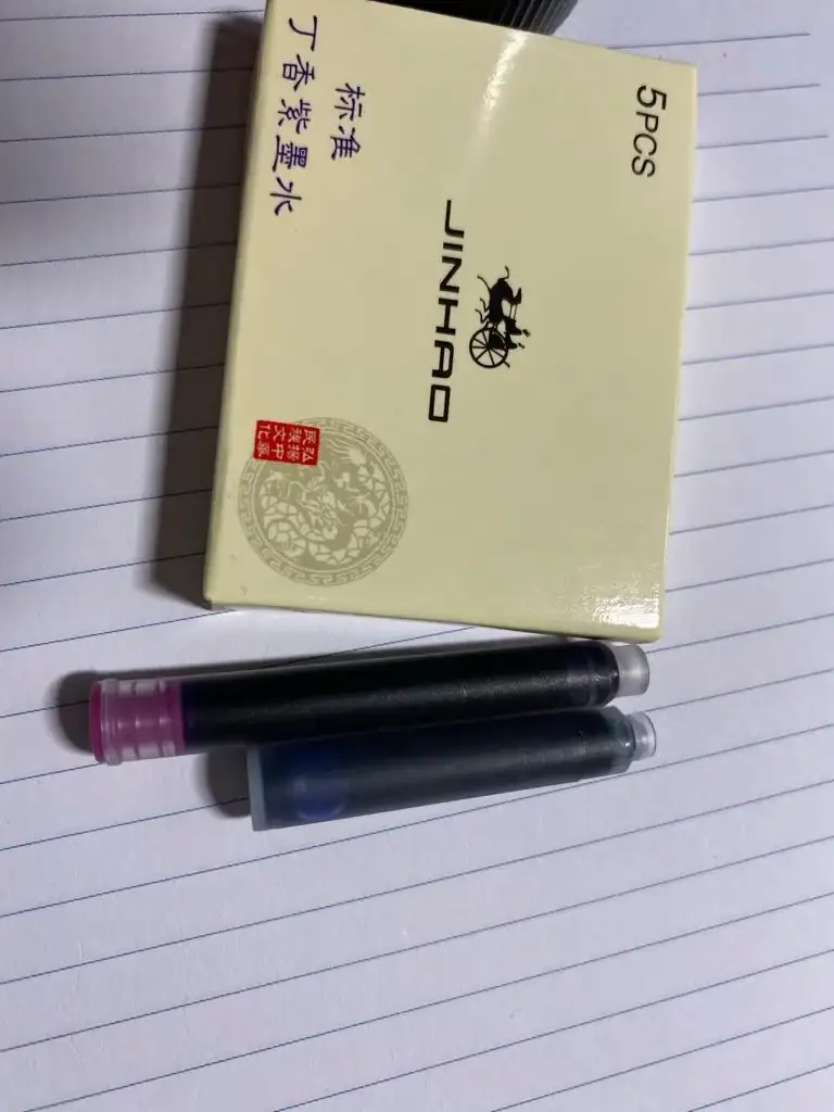

Estos Jinhao
https://www.ebay.com/itm/25pcs-JINH...869306?hash=item4cf4a37bfa:g:ekwAAOSwey5cke6i
en vez de los 38mm de largo de los cortos tienen 52mm.
No está garantizado que sean 100% compatibles con las plumas internacionales. El diámetro interno de la punta pone 2.6mm y los cortos creo que rondan los 3mm.

Es cierto que los cartuchos universales de Jinhao son mas largos que los cortos estandar (tipo inoxcrom), estos miden aprox. 52 mm., aunque hay que decir que tienen un culote compacto de unos 8 mm., con lo que de capacidad de tinta útil solo quedan 44 mm. aprox., sigue siendo más que los 38 mm. de los cartuchos estandar cortos universales, ademas los chinos (JInhao, Hero) son más sólidos y mejor rematados, lo que permite futuras recargas con jeringa ( si fuera necesario) y son compatibles con las plumas que admiten cartucho universal.

Experimentemos pues... Acabo de pedir unos Jinhao por Amazon...
En cuanto lleguen los pruebo en las Kaweco Sport y os cuento...

Pues... malas noticias... Los Jinhao no sirven, el borde de la boquilla es más largo y no entra en la Sport....
La foto pone en evidencia todo. Lo que se gana en capacidad (si hubiera funcionado el cartucho) es una miseria.
