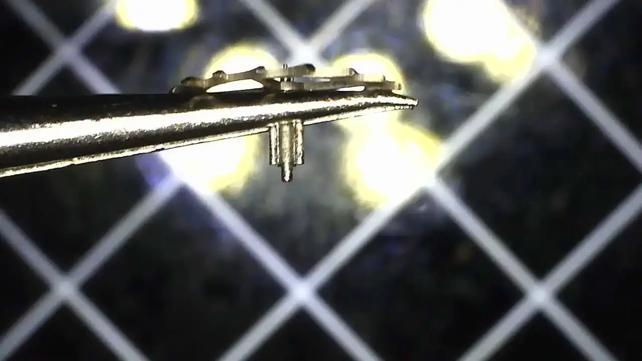

Es un movimiento FEF 310 que no funcionaba. Le he desmontado el tren de rodaje y veo que la rueda de escape está suelta. Me da a mí que sí, pero no tengo experiencia para determinarlo.
La pieza es esta, pero no veo si debe tener otra punta..
Gracias.
Si. Te toca buscar recambio.
Reacciones: REusuario y PedroA
Claro, sólo tienes que comparar la punta inferior con la que sale por arriba.
Muchas gracias. Mi problema es que no conozco la forma del eje con el pivote y en la foto de la pieza que he puesto no se ve. Aparco el proyecto.
Gracias a ambos.
Si se ve. Fíjate bien, como te he dicho antes, en la parte de abajo del eje y en la parte de arriba; entre la llanta del volante y la rueda se ve el mismo eje que hay abajo y por encima de la rueda asoma la espiga que, como puedes ver, es mucho más fina.
Gracias. Ahora ya lo sé.
