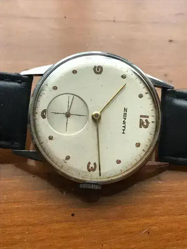

Buenas a todos, al final me he decantado por la compra del Zenith, me asegura el vendedor que la esfera no está restaurada, pero no me fío al 100%, alguien podría arrojar un poco de luz. Esta es la esfera en cuestión. Gracias y un saludo.
A ver lo que dicen los expertos, pero el índice de las 7 y las 8 no parecen estar muy centrados, y la cruz del segundero no se si es por la fotografía pero parece también mal centrada.
Restaurada seguro.

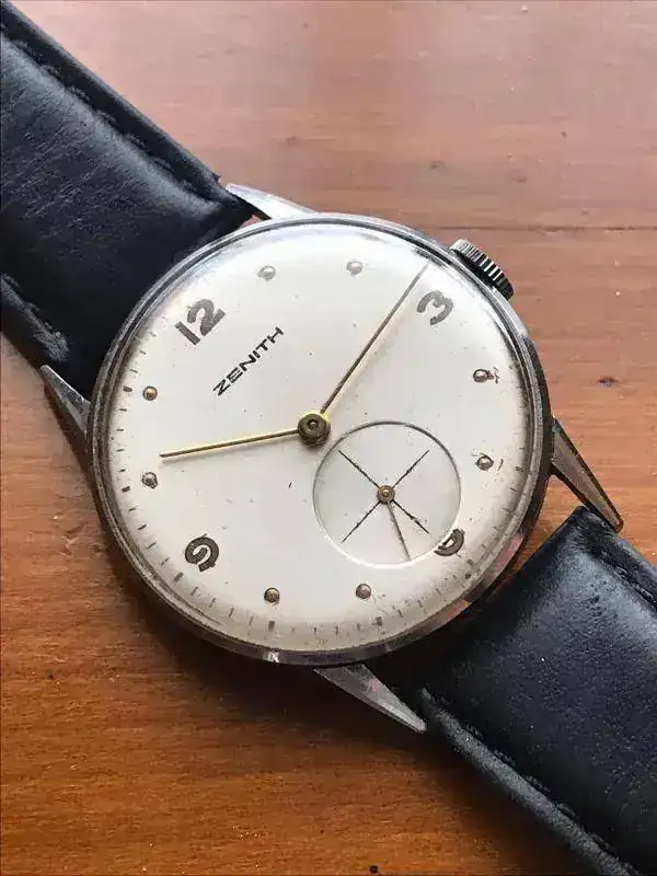

Pongo alguna foto más.
Con sólo fijarte en las rayas de la cruz del segundero puedes llegar a la conclusión de que ninguna fábrica haría eso.
la cruz esta mal hecha y con la pintura corrida, tambien los indices de la 1,2,4 etc estan con un pegote de pintura encima, esta restaurada y mal.

Restauradisisisisima. Y mal.
Yo la veo bien, sin gafas.
Es una chapuza....
Sinceramente,
en este caso, no importa que diga en vendedor,
ya sea por ignorancia o a sabiendas -> un verso para vender.
Es dial de Zenith no es original suizo.
Fue restaurado y sin mucha gracia,
como dije antes, el tipo de las letra es mucho más moderno, y el resto, bastante desastroso.

Si te dice el vendedor que no está restaurada, pon en tela de juicio cualquier otra cosa que diga.
A los jelous a tod@s.
Pero bueno, sin saber ni la nanonesima parte de los presentes, y con mi presbicia y cucando el ojo malo, solo los puntos de los índices descentrados ya me laman la atención . La opinión y la tienes de antes, ahora tu decision……

Vas a tener que armarte de paciencia y además tener mucho cuidado. Las esferas originales son escasas y caras como bien ha dicho el compañero Casiná. Además deberás tener mucho cuidado y medir con precisión tu esfera y solicitar medidas precisas al que te la venda. Por último, lo que más abunda en la bahía son esferas falsas.
Los compañeros ya te han dicho lo necesario sobre el dial, así que no añadiré nada más. Esas esferas pintadas son endiabladamente difíciles y caras de restaurar.
Yo no soy experto, pero.....
La esfera me parece una caca chapucera, tanto si está restaurada como si no.
Huye si aún estás a tiempo!
El vendedor te dirá que viene de la casa real saudí con tal de venderlo . Esta restaurada y muy mal restaurada , con pegotes de pintura por todos lados .
Huye.
Gracias a todos por vuestras respuestas, hay unanimidad al respecto, hablaré con el vendedor. Un saludo
Ese desastre de serigrafía no salió así de fábrica, sólo por coherencia.
Sin lupa no se pero lo parece
Para mí no está ni restaurada, simplemente alguien la retocó de aquella manera donde vio desgaste. Solo con la cruz del segundero ya se puede ver que el que lo hizo se limitó a repasar las líneas, y yo diría que lo hizo con un simple rotulador fino. Llamar restauración a eso es insultar a un profesional esferista.
