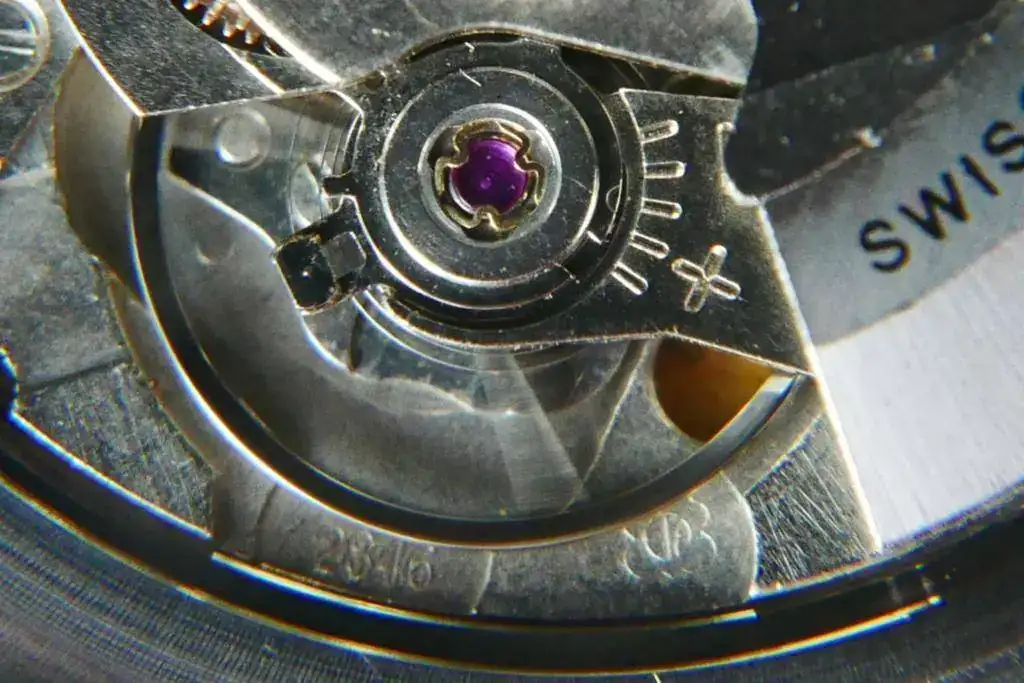

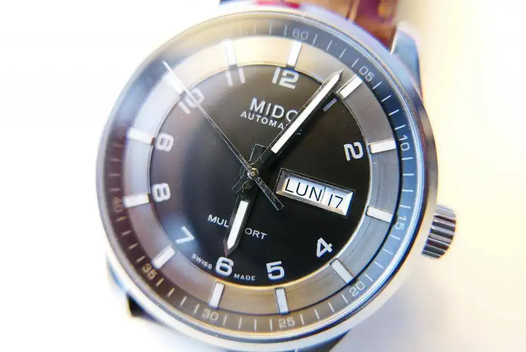

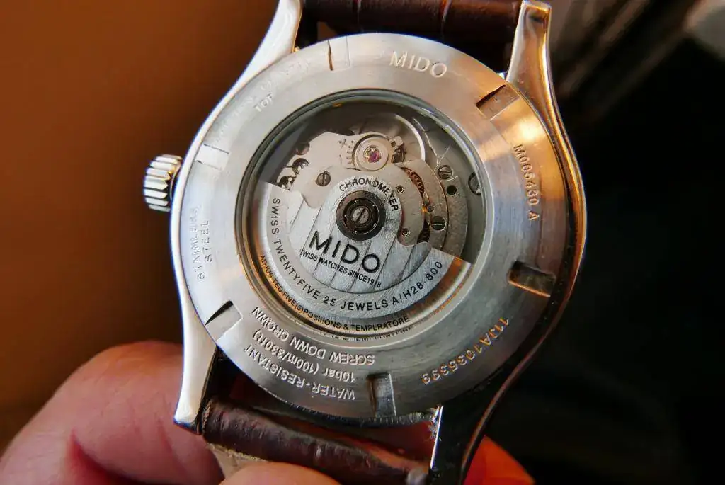

Hola chicos, tengo un Mido Multifort, con día del mes y la semana. Tiene la trasera cara vista, y veo que el movimiento que monta es un 2840, pero por lo que leo en internet, no me cuadra, ya que en teoría debería tener menos rubies. Hay algín movimiento modificado del 2840 con 25 jewels??? muchas gracias. Un saludo a todos!

Es que tampoco me cuadra que la 2840 vaya a 28.800 alternancias/hora ya que es una 2824 con 2 rubies menos y modificada a 21600 A/h ::Dbt::
Pues me he liao la manta a la cabeza y con sumo cuidado he abierto la trasera y...es un 2846!, aunque sus caracteristicas no me cuadran, de ahí lo de si será una modificación...
Lo único que se me ocurre es que el rotor no sea original, cosa que dudo...
Aunque sigo escuchando opiniones.
Me cuadraba poco en Mido y ahora me cuadra menos. Me parece que lleva el rotor cambiado:nea:
Gracias de nuevo. A ver si entra alguien más y nos ayuda con la incógnita! Yo creo q va a ser eso, en teoría los hay de 17/21 joyas, no 25...
Si fuera así, cambiar el rotor es tan simple como quitar el tornillo y poner otro rotor, o al quitar ese tornillo afecta a más partes de la maquinaria?
Gracias.

Pone muy claro 2846, y en la relojeria, q ya digo q fue distribuidora oficial de Mido, me verificaron su autenticidad. Además, yo creo q por el peso del reloj, yo descarto que no lo sea. Alguien piensa que NO es , o puede no ser original? Gracias.
Yo creo q simplemente tiene un rotor no original para este modelo...espero...
Bate a 21600 y es más grande (el 2846).
PS.- Podrían haber cambiado la masa oscilante, pero no lo creo.
¿El reloj lo compraste nuevo en concesionario oficial?
Ese mecanismo es un ETA 2846, ya que carece de regulación, al que después se le ha montado el rotor del ETA 2836-2 que realmente debería de llevar.
Si lo has comprado de segunda mano la respuesta es sencilla: el reloj presentaría fallos y alguien le montó ese mecanismo de gama baja.
A no ser que ahora Mido monte ese calibre, algo que sería de juzgado de guardia dado el precio del reloj, los de la relojería que te lo han verificado se han lucido
Ahora que me fijo veo que el rotor tampoco es de ese reloj, ya que lleva la leyenda Chronometer y este modelo no lo es...
Para mi está claro; ese reloj de origen lleva un 2836-2... seguramente en algún momento falló el calibre y a la hora de repararlo montaron ese 2846 con otro rotor que no le corresponde pero que si lleva impreso el nombre de la marca ya que con esa trasera transparente hubiera cantado mucho el que venía con el 2846.
Si, lo compré de segundamano...pues vaya, gracias a todos por las respuestas. Me dejais un poco plof, el reloj va como la seda y es precioso, pero me fastidia que sea una especie de Frankestein, hecho de retales...
