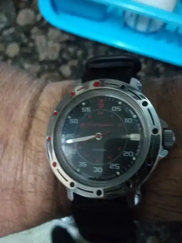

Hola foreros.....tengo un vostok komandirski 2414A lo he cogido parado lo he dado cuerda y no arrancaba...desde mi atrevimiento (ignorancia),he soltado la tapa y sé que hay un volante que va y viene le he dado un empujoncito y un soplido con un pequeño compresor a poca potencia y parece que a resucitado....he hecho bien?????? Es normal estos parones??? Lo he usado muy poco es prácticamente nuevo
Gracias....

Hasta que he notado la resistencia del muelle sin forzar... IMG_20190318_204334.webp

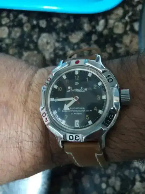

Buenas tardes. Edito que me apareció la foto del amphibia solo. Ya decia yo!
